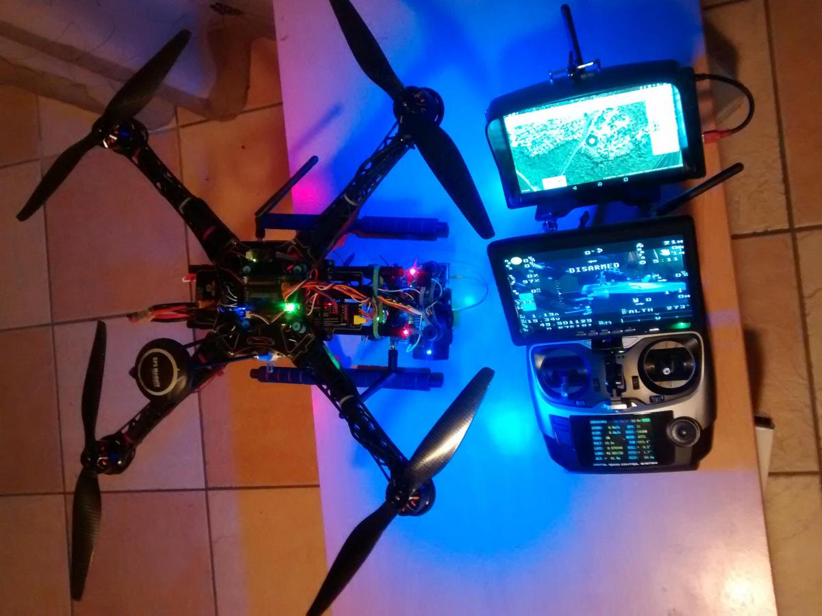

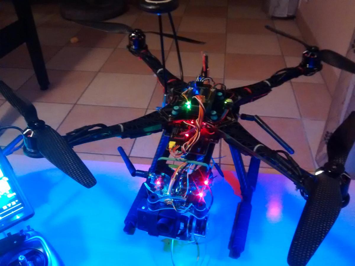

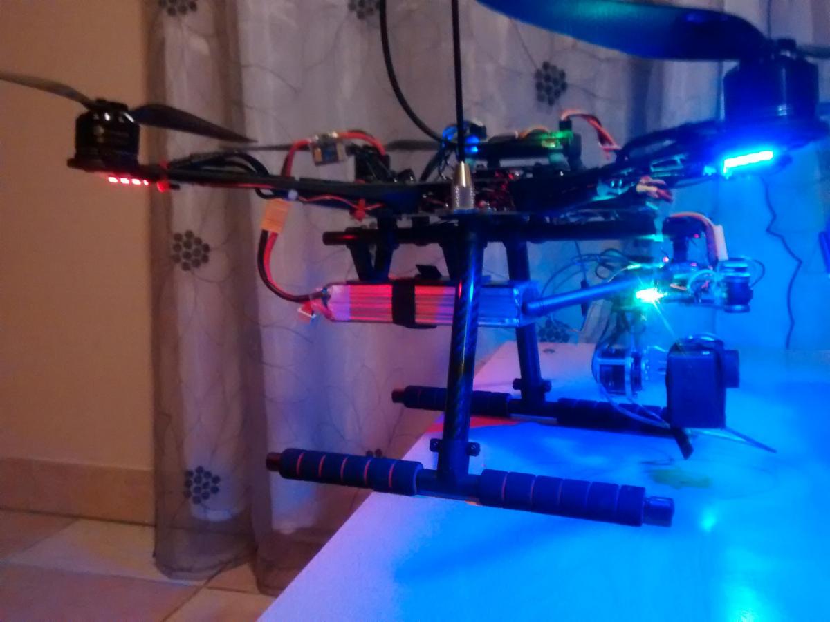

DHauche 13 Posté(e) 1 juin 2016 Que je vous présente mon jouet Pour mon premier drone, l'objectif était de faire de la vidéo aérienne, j'ai donc choisi du lourd et stable: Chassis S500 carbone Moteurs LD-Power 720kv Hélices 1155 carbone et 1255 carbone (pas encore testées) FC APM 2.8 GPS M8N Télémétrie 3DR Télémétrie Radiolink (affichage des données sur la télécommande) Caméra SJ5000X Elite Gimbal 2D VTx 40ch 200mW MinimOSD Batterie 4S 4500mAh, j'ai une 6600mAh plus lourde à tester Coté "ground station": Télécommande Radiolink AT9 Réception FPV sur un écran 7" Télémétrie sur une tablette Android 7" avec Tower J'ai pour le moment juste fait un test de vol, aucun ajustement de l'APM, même pas l'autotune, mais je pense que la base est saine: 2 DRHONEgirl69 et newttle ont réagi à ceci Partager ce message Lien à poster Partager sur d’autres sites
