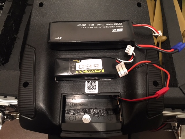

Pour remplacer les piles de la radio par une Lipo, en attendant le tuto pour le H501S tu peux faire comme pour le tuto du X4 FPV
=> http://www.xavdrone.com/radiocommande-du-hubsan-x4/

Elle est trop grosse elle rentre pas dedans et la mettre à l'extérieur c'est naze pour le transport
Regarde la taille de la Lipo que j'ai mise et la Lipo du H501S
Le chargeur d'origine du H501S n'est pas top, si tu achètes un chargeur il te servira pour la Lipo de la radio et pour les Lipo du drone (et peut être plus tard d'autres drones)
Si tu veux utiliser une Lipo du H501S déjà c'est plus cher, c'est plus lourd et plus encombrant donc pas top, mais tu peux toujours la mettre au dos de ta radio avec du velcro mais c'est bof

Avec les piles si tu laisses dedans sans voler elles se déchargent, la Lipo je peux la laisser brancher dedans plusieurs semaines sans problème.

Euh... Si toi tu as compris moi y a un truc que je comprends pas, je vois pas pourquoi tu écris "800 mAh contre 2500 mAh" les 800 mAh ne sont pas là pour faire décoller le drone mais pour alimenter la radio, les Lipo 2500 mAh du Hubsan ne rentrant pas dans le compartiment de la radio.
il faudrait changer les piles de la télécommande plus souvent que celles du drone ?
Et bien pour le Hubsan X4 FPV c'était le même principe de radiocommande, j'ai testé avec des piles et avec des piles rechargeable, et plusieurs fois en arrivant à la campagne le week end je pouvais faire juste 1 seul vol ensuite la radio s'éteignait  :(  alors que j'ais vu laisser la Lipo dans la radio 1 mois et pouvoir voler (les piles ne tenaient même pas 1 semaine).
Donc j'ai regardé pour optimiser le truc et à mon club un gars avait mis un Lipo à l'extérieur avec du velcro, j'ai trouvé ça sympa mais pas très pratique du coup j'ai regardé pour trouver une Lipo qui rentrait bien dans la radio et c'est cette lipo que j'ai trouvé.
