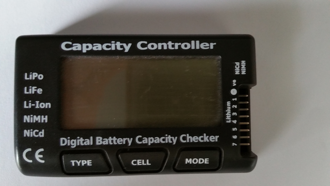

jycert 22 Posté(e) 14 novembre 2016 Bonjour SpeedyPapy, ce sont des batteries 2S, 2 éléments et chaque led concerne un élément , donc dans ton cas un élément demande 15 mn de plus de charge .Ca nécessite de peut être investir dans un vrai chargeur qui permettrait de rééquilibrer cet accus , car les Lipo n'aime pas trop le déséquilibre . En tout cas un petit instrument peu cher te permettra de surveiller ton accus aprés chaque utilisatio , je te met la photo Partager ce message Lien à poster Partager sur d’autres sites
SpeedyPapy 38 Posté(e) 15 novembre 2016 Merci Jycert, Je ne connaissais pas. Je vais chercher ou je peux trouver ce contrôleur. Question de néophyte .... Est-ce qu'il existe des chargeurs/contrôleurs ? Voire, chargeur/contrôleur multi-batteries ? Ce serait plus simple pour charger et surveiller plusieurs batteries en même temps. Non ? Je demande ça, mais en même temps, je n'ai pas cherché sur le forum, car je ne savais pas que cela pouvait exister.... Mille excuses donc, si le sujet à déjà été traité. Je vais faire une recherche ... Partager ce message Lien à poster Partager sur d’autres sites
