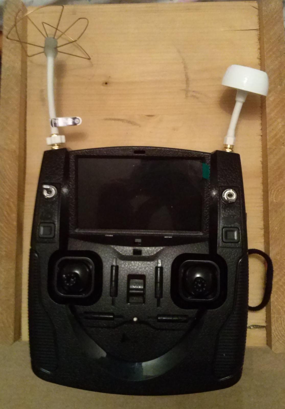

stephane17 22 Posté(e) 23 août 2016 bonsoir, Je reviens sur ce post pour partager mon montage et je ne suis pas satisfait du résultat. Xen, Xav, Picasso et les autres qu'en pensez vous? Je suis sur terrain dégagé entre 80 et 100 mètres en horizontal et entre 15 et 20 en hauteur. bref dans une pairie et RAS avec les taupes....Je pilote avec les lunettes Fatskark V3 et c'est aussi moche pour le retour video. Serait il intelligent de mettre l'antenne 5,8 sur la coque? c'est à dire de mettre un autre raccord et une autre antenne.bonne soirée Stephane Partager ce message Lien à poster Partager sur d’autres sites
chauvus 101 Posté(e) 23 août 2016 Perso, je dirais de mettre ta pentalobe verticale, plutôt que horizontale pour commencer. L explication est la suivante, le volume de réception(le beam) d une antenne omnidirectionnelle ressemble à un doonuts. Bien épais sur les côtés et un trou dans l axe. Il suffit que ton drone passe dans ce trou pour que la réception soit moins bonne. En mettant l antenne verticale, ton drone sera toujours dans le doonuts, sauf si tu passe pile au dessus de toi. Envoyé de mon Archos 55 Helium Plus en utilisant Tapatalk 2 xavdrone et Jean Pierre Bayle ont réagi à ceci Partager ce message Lien à poster Partager sur d’autres sites

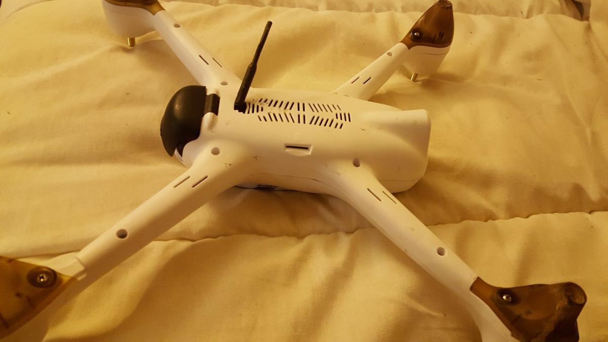

pommy 3 Posté(e) 25 août 2016 Bonjour à tous Perso j'ai sorti l'antenne du 501 très facile à faire et je la maintien au pied avec un bout de Scotch.j'ai essayé de la mettre vers le corp du drone catastrophe je capté très mal alors que comme sur la photo c nickel Partager ce message Lien à poster Partager sur d’autres sites

xavdrone 3 934 Posté(e) 25 août 2016 Bonjour à tous Perso j'ai sorti l'antenne du 501 très facile à faire et je la maintien au pied avec un bout de Scotch.j'ai essayé de la mettre vers le corp du drone catastrophe je capté très mal alors que comme sur la photo c nickel c'est des coups à l'arracher Partager ce message Lien à poster Partager sur d’autres sites
chauvus 101 Posté(e) 25 août 2016 Plutôt que du scotch... colle à chaud! Envoyé de mon Archos 55 Helium Plus en utilisant Tapatalk Partager ce message Lien à poster Partager sur d’autres sites
xen 61 Posté(e) 25 août 2016 Intéressant mais manip réellement efficace (amélioration réception vidéo) ou bien ? Partager ce message Lien à poster Partager sur d’autres sites
pommy 3 Posté(e) 25 août 2016 Oui je trouve que la réception vidéo est meilleure et surtout la sortie de l'antenne est un jeu d'enfant . Je n'est pas ajouté les antennes à la RC j'ai juste fait la manip avec le papier alu . Franchement ça me suffit le drone réagi bien la réception est bonne dans un rayon convenable ce drone ce n'est que du bonheur Envoyé de mon MI 4S en utilisant Tapatalk Partager ce message Lien à poster Partager sur d’autres sites

stephane17 22 Posté(e) 27 août 2016 bonsoir, Je viens de découvrir ma tuile. Quand on ouvre la RC le 5.8 est droite et le 2.4 a gauche...voilà mais quand on retourne dans le bon sens...autant respecter la norme des antennes...J'ai pas encore vu le résultat.Petite question cela a de l'importance antenne 5.8 avec récepteur 5.8 ? Bonne soirée Stephane Partager ce message Lien à poster Partager sur d’autres sites
xavdrone 3 934 Posté(e) 27 août 2016 Petite question cela a de l'importance antenne 5.8 avec récepteur 5.8 ? c'est comme si tu demandes si tu peux mettre du diesel dans une voiture à essence... Partager ce message Lien à poster Partager sur d’autres sites
stephane17 22 Posté(e) 29 août 2016 bien Xav essence ou diesel c'est tout aussi bon...veut dire mauvais entre 100 et 120 m en horizontal et 20 en hauteur.Je vais finir par revenir aux anciennes antennes je crois. Partager ce message Lien à poster Partager sur d’autres sites

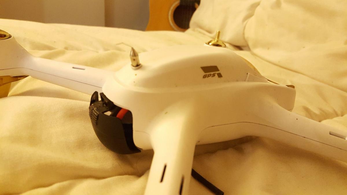

Maelh501s 4 Posté(e) 11 janvier 2017 bonjour tout le monde ^^ ! Un peu tardif mais, je voulais voir si des gens avaient des idées et en même temps j'en cherchais pour être sûr de la modification apportée à mon Hubsan h501s. Voici donc une modification tout à fait saine pour vôtre quadricopter préféré, en première photo voici l'antenne video située sous tous les circuits imprimés, que j'ai fait remonter jusqu'au dessus vers l'arrière du drone. le résultat est sans appel ! aucun problème détecté lors des 10h de vol et surtout un vol en immersion possible avec pour ma part le casque eachine ev800 sans coupure en mode "acro" derrière les arbres (en paramètrant la manette, au départ), dans un rayon de 100 m max effectué de haut et 400m de distance. après plus haut ou plus loin ça a tendance a coupé un peu mais pas en vol stabilisé beaucoup plus lent. ci dessous l'antenne 2.4ghz pour la portée de contrôle en lui même, je ne sais pas si mon drone va plus loin mais j'ai préféré la sortir au cas où : ce qui m'intéresse n'est pas la portée mais le vol en immersion dans un rayon de 100 à 300 m de rayon c'est bien surtout sans coupure vidéo ^^. Le skycontroller modifié en même temps que le drône pour environ 15euros chez les partenaires j'ai pris un kit pour hubsan donc 100% compatible avec la télécommande. . En espérant avoir aidés certains ! Bon vol tout le monde ! Partager ce message Lien à poster Partager sur d’autres sites

Joh501s 0 Posté(e) 13 janvier 2017 Salut maelh501s Pour l'antenne vidéo que tu a ressortie par le haut. Tu n'a pas eu un problème de longueur de fil ? Et je ne voie pas très bien sur la première photo mais sa fait une sorte de pointe, pourtant le fil radio de le fil vidéo son les même en apparence la tu modifier ? Envoyé de mon iPhone en utilisant Tapatalk Partager ce message Lien à poster Partager sur d’autres sites
