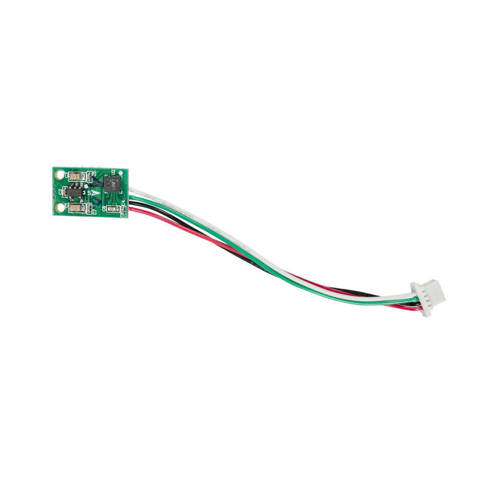

xchox 9 Posté(e) 18 septembre 2016 C'est peut-être tout simplement le compas qui est défectueux et qu'il faut changer... Il est fixé sous la coque supérieur du drone et se connecte sur la carte principale. On peut le trouver chez les revendeurs en France(24 euros) ou en Chine. Partager ce message Lien à poster Partager sur d’autres sites
