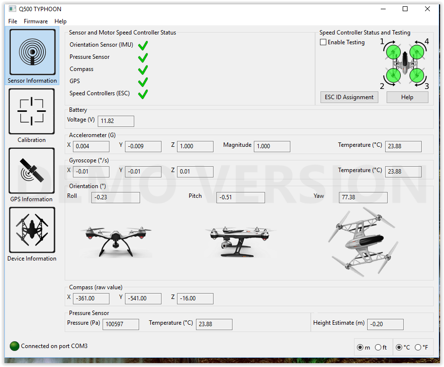

L'altitude (hauteur) ainsi que la distance indiquées par ma ST10+ sont incohérentes avec la réalité. Je décolle à une altitude de (moins) - 2 m et j’atterris au même endroit ou presque avec une indication de (moins) - 20m. Pour la distance, c'est plus difficile à évaluer mais elle varie également, par exemple ma ST10+ indique une distance de 7 m alors que je suis à 50 cm de mon drone.
J'ai donc raccordé mon Q500 sur le GUI pour vérifier le bon fonctionnement. La je constate que l'altitude change alors que mon drone est raccordé et bien sûr immobile. L'altitude dérive toujours de façon négative.
Pour plus de clarté, je joins des captures d'écran réalisée à quelques minutes d'intervalle et sans débranchement.
post-4351-0-60439700-1474895751_thumb.png  post-4351-0-82690400-1474895770_thumb.png  post-4351-0-16432300-1474895773_thumb.png post-4351-0-63547300-1474895774_thumb.png  post-4351-0-00297300-1474895776_thumb.png
Ah oui j'ai fait tous les calibrages y compris boussole. J'ai également fait sur recommandation Yuneec une remise à zéro de la ST10+ et nouvel appairage. J'ai d'ailleurs constaté que mon drone n'était pas reconnu automatiquement. je suis passé par le menu new model puis Q500 4K. Lors du Bind j'ai remarqué que le modèle identifié est "SR24S_61068v1.05" ce qui me surprend, c'est le V1.05 à la fin qui devrait plutôt correspondre à la version Firmware soit 1.07.
