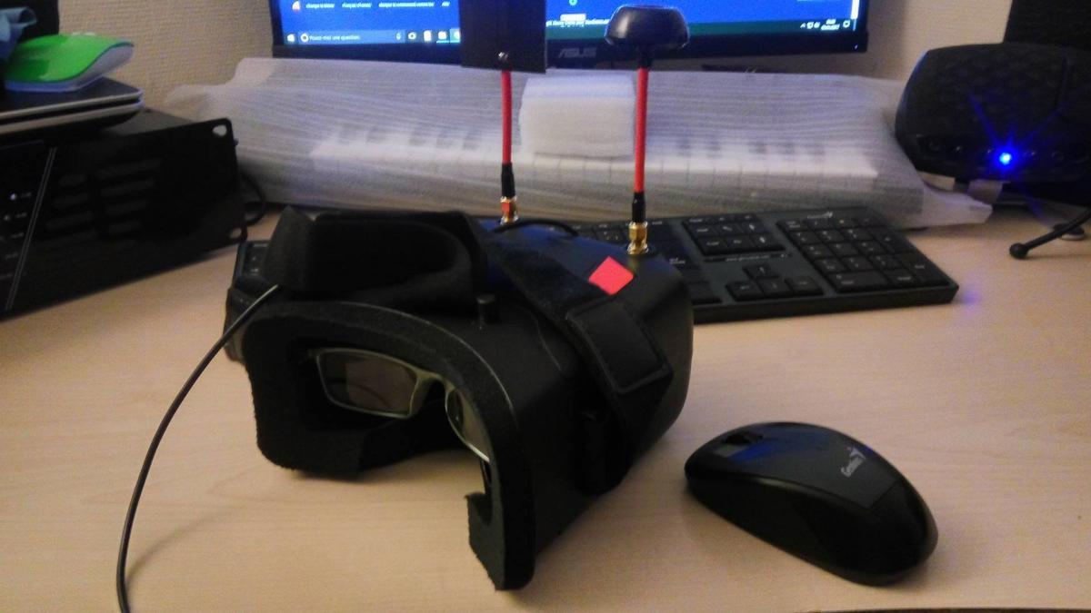

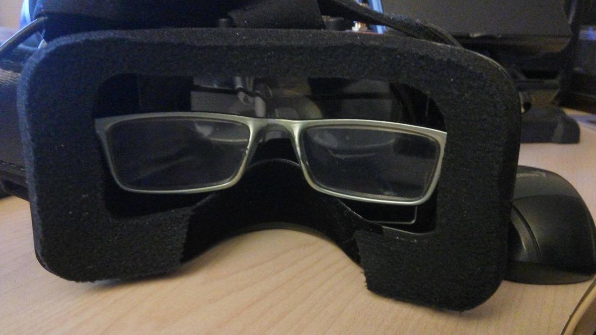

Bon et bien je vais pour l'instant garder mon système car c'est dans le même délire que toi Escapade, peut être l'améliorer.
post-5212-0-08336500-1483817899_thumb.jpg post-5212-0-56791100-1483817906_thumb.jpg
Si tu suis le mode expliqué dans la video en enlevant les les lentilles fournies avec ton casque et utiliser les lentilles Carson je suis persuadé que tu vas être sastisfais, il s'agit juste d'uriliser les bonnes lentilles Carson..
De mon côté c' est 95% mieux.
