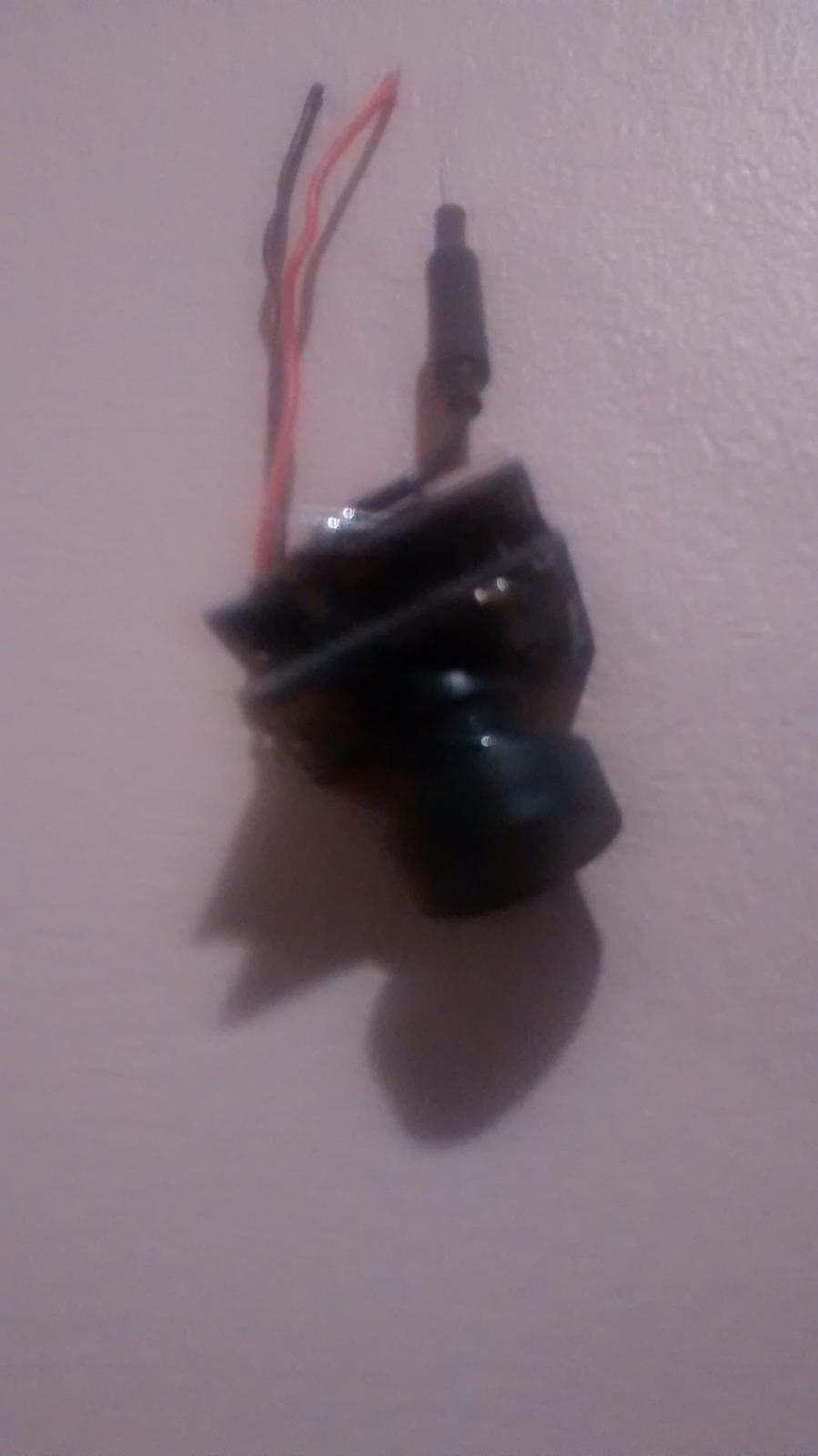

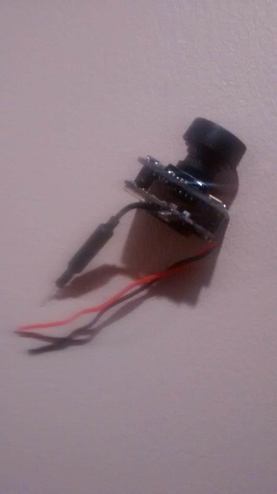

Bonsoir à toutes et tous.
Ce petit retour pour indiquer qu'il existe au moins une alternative en terme de choix de sa micro cam FPV.
L'inquietude la plus souvent citée est la fragilité de l'antenne en cas de crash.
Et bien, comme sur l'inductrix FPV voici la LANTIAN mini 5.8
Je suis tombé dessus par hasard suite à l'achat d'un modèle qui en est équipé et franchement, elle est pas mal du tout.
Revue de détail:
40 canaux.
Frequences: 5645~5945 MHz.
Format: NTSC/PAL.
NTNC:640X580.
PAL:720X540.
Puissance: 25mw donc aux normes en France.
Alimentation: 5-18V.
Taille: 23X15mm.
Poids: - de 5G.
Jusque là, rien de bien transcendant sauf que l'antenne est "souple" et ça, c'est un vrai plus!
Ce n'est bien sûr pas le seule modèle disponible mais je la trouve juste parfaite pour par exemple un Tiny woop.
Bons vols...
