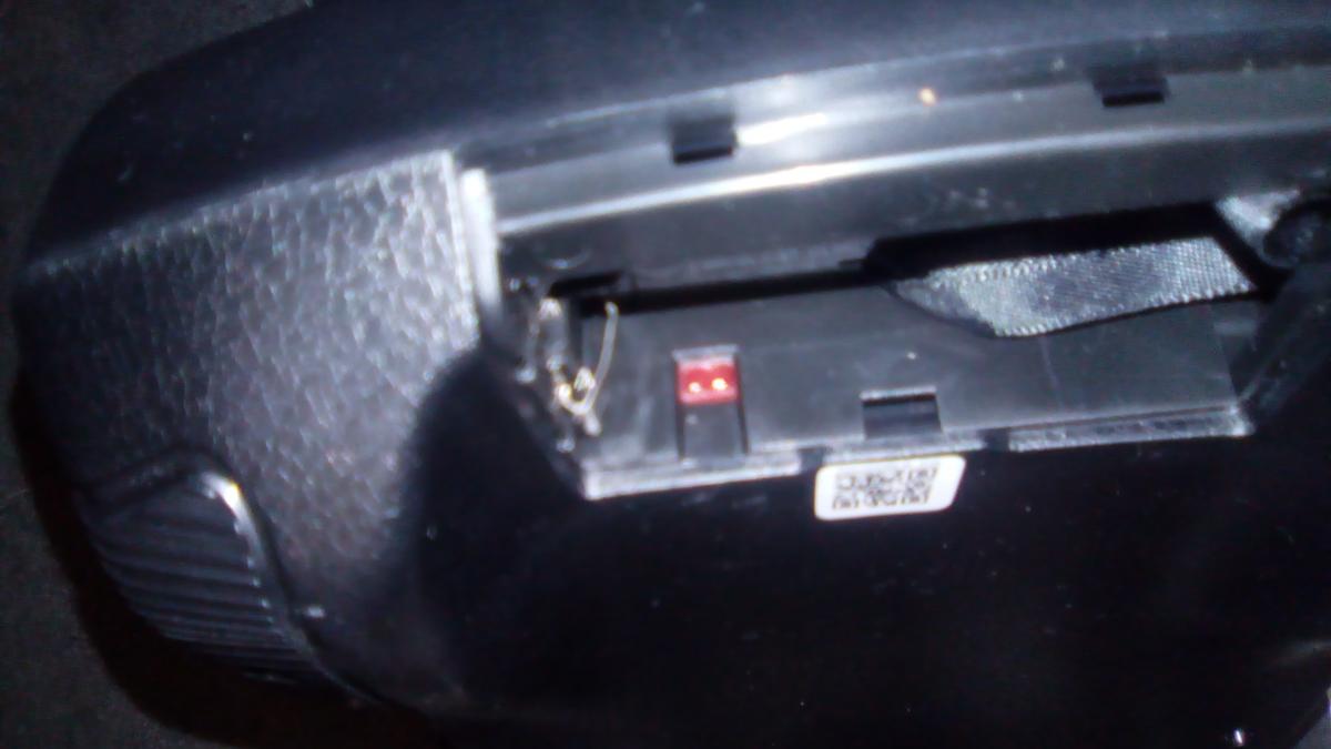

Clebin 0 Posté(e) 1 février 2017 bonjour je viens de recevoir mon drone hubsan h501s et etonner de voir que sur la telecomande ( de base celle qui fait jouer ) ,dans le compartiment des piles il y a une fiche rouge qui permetrer a mon sens de connecter une lipo . Mais est ce bien cela et pour qu'elle genre de lipo ? merçi d'avance PS: Je suis tres content de mon achat et c'est beaucoup grace a votre forum car j'ai suivis toute les recommandations qui me sembler utile et qu'il ont été . Partager ce message Lien à poster Partager sur d’autres sites
Picasso2 2 157 Posté(e) 1 février 2017 Tu as la chance d'avoir un modèle où tu peux remplacer les piles par une lipos 2S. Fais un tour sur le site xavdrone. Tout est expliqué. http://www.faq-drone.com/topic/11061-modification-radio-hubsan-h501s/?hl=%2Bmodification+%2Bbatterie Partager ce message Lien à poster Partager sur d’autres sites

Clebin 0 Posté(e) 2 février 2017 Pardon pour la "télécommande".Ma radiocommande à déjà une fiche dans le compartiment à piles mais je voudrais savoir si quelqu'un a la même que moi et sinon si c'est bien pour une lipo merçi Partager ce message Lien à poster Partager sur d’autres sites

JMAIE 1 Posté(e) 2 février 2017 Bonjour il te faut cette lipo pour alimenter la radiocommande (Batterie pour drone WLtoys V262, V333, V666 Syma X6, X30, X30V ou hélicoptère V912, MJX F646 7,4V 850Mah) j'ai eu aussi cette chance d'avoir d'origine la prise. Partager ce message Lien à poster Partager sur d’autres sites

xavdrone 3 934 Posté(e) 4 février 2017 Parfaitement heureusment que le chef était pas attentif sinon sa senter le fouin pour lui J'arrive trop tard j'avais piscine Bonjour, je viens de me rendre compte que j'ai aussi la prise pour lipo, j'ai chez moi des 3s pensez vous que la radio accepte ce voltage? 2S, oubli le 3S c'est pas bon Partager ce message Lien à poster Partager sur d’autres sites
