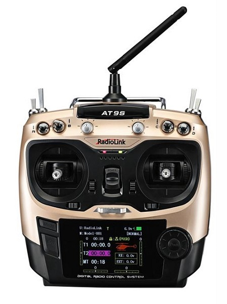

Radiolink At9S
Cette radiocommande possède 10 voies d'origine ; elle peut passer à 12 voies en upgradant avec la version 1.5.6.
Pour information, les différentes versions des firmwares qui existent pour cette radiocommande :
- V 1.2.6  du 1/12/2015 (c'est la version dans laquelle j'ai reçu cette radiocommande) -> Chinois, Coréen et Anglais
- V1.3.9 du 03/06/2016 (AT9)
- V 1.5.1 du 13/10/2016 (AT9S) -> Chinois, Coréen et Anglais
- V 1.5.6 du 03/03/2017 -> Chinois, Coréen et Anglais (AT9S)
Info, de dernière minute :
Je viens de découvrir une version V2.1.2 qui elle, est multilingues (dont le français) mais non disponible sur le site de Radiolink. Je viens de réaliser l'upgrade avec cette version mais c'est une traduction très approximative.... et on perd (semble t-il, le bénéfice des deux voies supplémentaires mais c'est à confirmer).

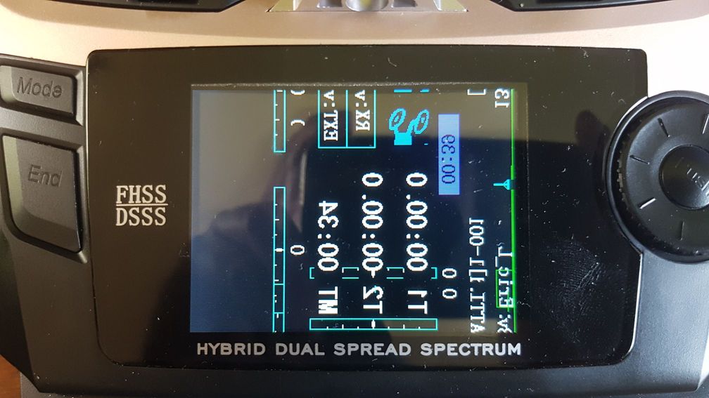

Bonjour à tous,
Je possède cette radio depuis peu et suite à un upgrade du firmware, je me retrouve avec l'affichage écran pivoté à 90° et en miroir, donc inutilisable en l'état, j'ai donc essayé plusieurs versions de firmware et toujours le même problème.
Après avoir demandé une aide auprès de Radiolink sans réponse, j'aimerai savoir si quelqu'un parmi vous aurait connaissance de ce problème.
Merci d'avance pour votre aide
Quelle est la version du firmware utilisée ?
Il ne s'agit pas que d'une simple rotation à 90°. Il y a en plus un effet miroir.
J'ai téléchargé et installé le dernière version do=disponible (1.7.5) ; je n'ai pas rencontré de problème.
Tu trouveras cette version ici : http://radiolink.com.cn/doce/at9upgrade.html
Je ne connaissais pas ce problème mais je vais essayer de t'aider.
Modifié par Eric51200
Complément de réponse
Merci pour ton aide, en effet il y a aussi un effet miroir, dans ce cas il s'agit de la V2.1.3 que m'a envoyé le sav Radiolink, mais malheureusement, j'ai essayé toutes les versions récupérées sur le net, y compris la 1.7.5 et toujours le même problème!
La seule version qui soit ( utilisable ) est celle incluse dans l'util de flashage USB-util_1.2_win7 , soit la V1.1.3.dfu, l'affichage est pivoté à 180° mais sans effet miroir
Pas de soucis, le SAV vient de m'envoyer une version (ancienne) V1.2.9s, mais qui a corrigé mon problème !
Du coup je ne touche plus à rien et n'ose même plus passer à une version plus récente avec menu en Français.
Merci
