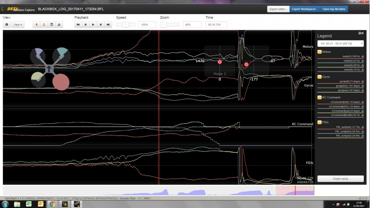

Rouven Tutzauer 0 Posté(e) 11 avril 2017 Bonjour Amis pilotes ! J'ai récemment monté mon petit. Voici la configuration (peut servir pour comprendre le problème): Chassis Armattan SCX200 PDB V2.0 FC SP F3 Racing ESC T-Motor 30A 6S Moteurs T Motor F40 II VTX TBS Unify Race Cam RunCam Swift 2 Les PID sont d'origine (mise à jour BF V 3.1.6) juste les Rates et l'Expo de changé. Concernant mon problème : De façon aléatoire, le drone s'embale (on dirait qu'il se met en failsafe) mais ca ne vient pas d'une perte de communication (Failsafe) comme je le pensais au début.Je vous ai mis en pièce jointe une impression d'écran quand tout s'emballe... Ici c'est le moteur en rouge qui part en vrille. Parfois, lorsque j'accélere juste après le décollage le drone tombe à terre. Je suis à bout et ne sais plus quoi faire... Les soudures sont OK, pas de court circuit ou autre. Merci pour vos lumières (je vais essayer de bouger un peu les PID voir si ca persiste :/ Partager ce message Lien à poster Partager sur d’autres sites
Rouven Tutzauer 0 Posté(e) 11 avril 2017 J'ai une piste : Lorsque le Thottle dépasse 1900 l'ordre du pitch, yaw ou roll est maintenu pendant 500ms (enfin moins d'une seconde) Je viens de le tester sur BF drone posé sur le bureau... Partager ce message Lien à poster Partager sur d’autres sites
