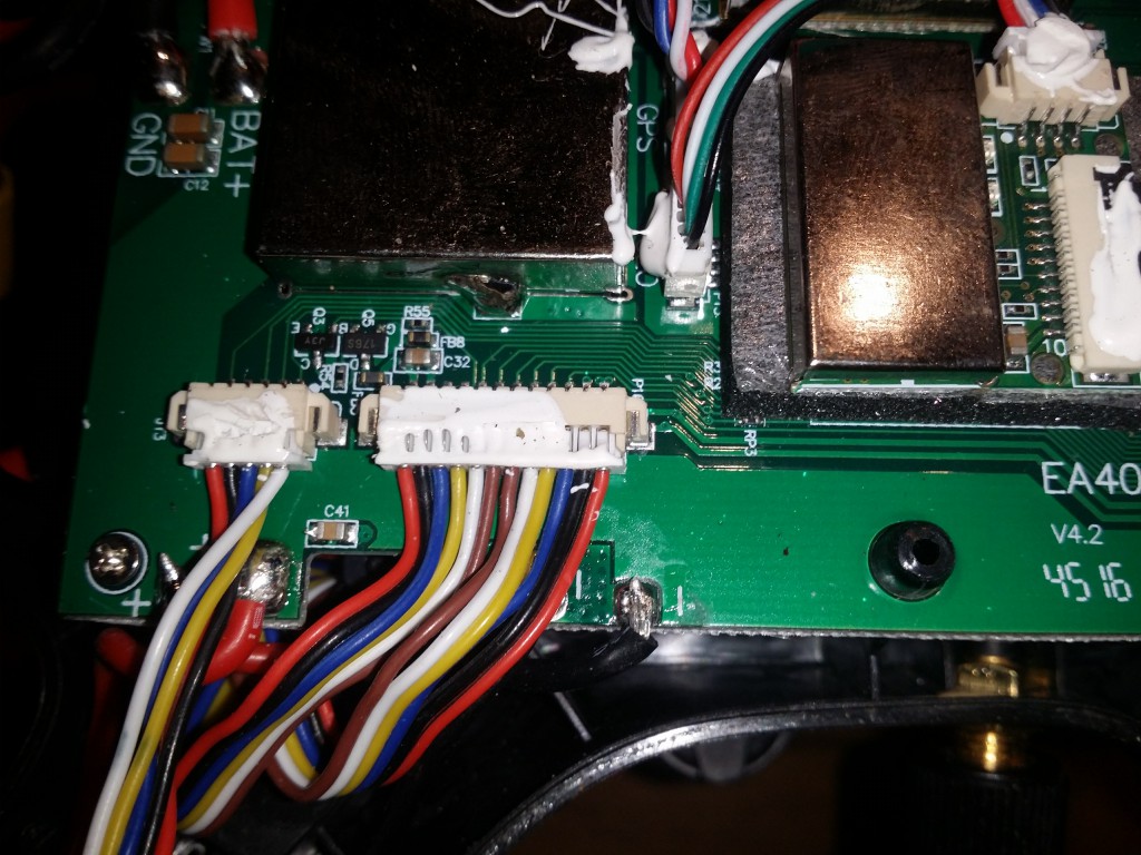

veve 2 Posté(e) 1 mai 2017 salut teki salut phaseone, j'ai essayer ce branchement au sol et je ne remarque pas grand chose pour le moment peut être l'essayer en vol avec et sans le connecteur<B. pour moi j’attends toujours de résoudre ce problème de vitesse moteur cela devrait changer d'ici 1 semaine avec la commande d'un nouvelle ESC, mème après avoir suivi les instruction de Anne cela n'avait rien donner de concluant . et après tout ça j’essaierais enfin ma nacelle et ce (lock/follow) Partager ce message Lien à poster Partager sur d’autres sites

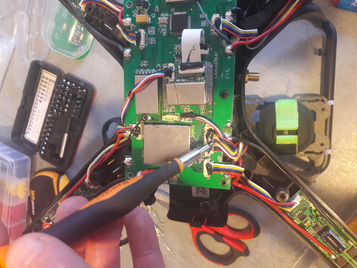

Teki84 8 Posté(e) 3 mai 2017 hello je vous ferais une vidéo pour vous montrer la différence entre lock et follow après pour le moment j'ai pas d'autres idées et je peux pas tester car je n'ai pas la même connectiques que vous faudrait prendre une photo de votre carte (drone) car la partie connections sous le drone est juste un connecteur relier par une nappe à la carte principale et donc peut être quand changeant juste ce connecteur ..... à suivre... Envoyé de mon SM-A510F en utilisant Tapatalk Partager ce message Lien à poster Partager sur d’autres sites
Teki84 8 Posté(e) 3 mai 2017 donc les voici video du mode Follow on voit que la cam suit le nez du drone et le mode lock on voit que la cam suit sont point de depart avec le pitch et le yaw qui fonctionne Partager ce message Lien à poster Partager sur d’autres sites
Teki84 8 Posté(e) 3 mai 2017 (modifié) et ça c'est la nappe qui va au connecteur sous le drone faudrait voir si c'est le même montage chez vous.... Modifié 3 mai 2017 par Teki84 Partager ce message Lien à poster Partager sur d’autres sites

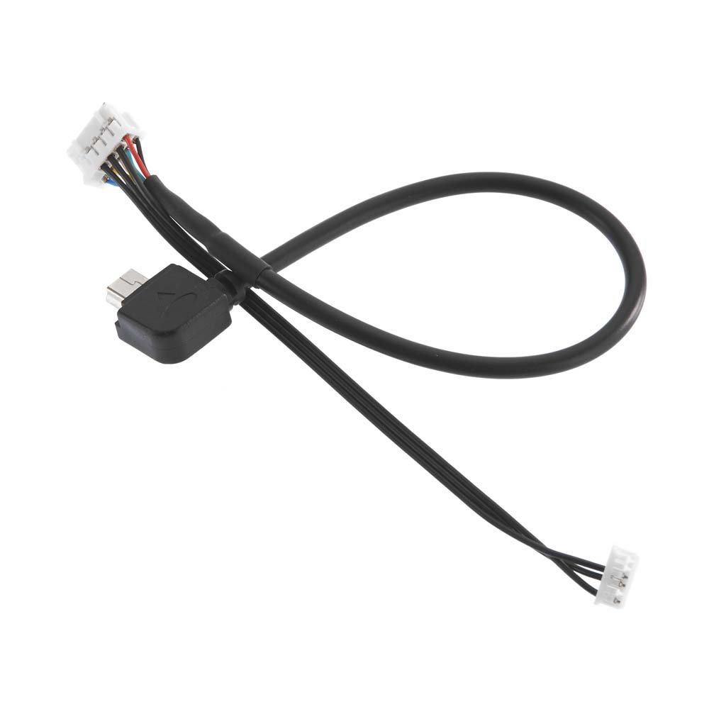

Teki84 8 Posté(e) 6 mai 2017 hello je viens de voir ca et si la solution etait ceci Hubsan H109S-63 Partager ce message Lien à poster Partager sur d’autres sites
veve 2 Posté(e) 6 mai 2017 salut voici ma carte elle m'a l'air identique au connexion de la tienne mais la ref sur la carte n'est pas la meme moi j'ai une V4.2 et la tienne V4.1 , je vais mater ce câble Partager ce message Lien à poster Partager sur d’autres sites
