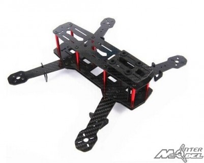

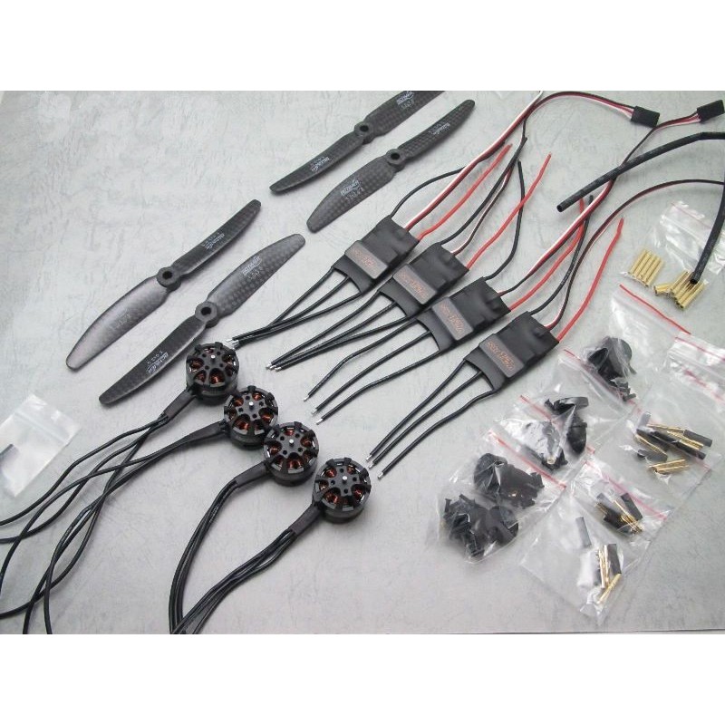

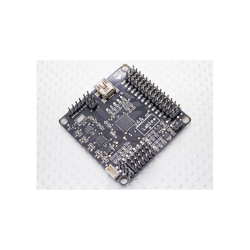

bubu 1 Posté(e) 26 décembre 2014 (modifié) merci pour vos réponses j'ai choisi ça: Multiwii Micro Wii Atmega 32U4 (USB, GYRO, ACCELEROMETRE, BAROMETRE, MAGNETOMETRE) Combo motorisation H250 RACE carbone 4X Moteurs 1806 2300KV 4X Contrôleurs 12A SimonK Modifié 26 décembre 2014 par bubu Partager ce message Lien à poster Partager sur d’autres sites
PsycoPatt 404 Posté(e) 26 décembre 2014 Est-ce un Blackout ou une copie? Tu as vue les frame de FPV Passion? Partager ce message Lien à poster Partager sur d’autres sites
bubu 1 Posté(e) 26 décembre 2014 (modifié) je ne sais pas voici le lien --------------------- Modifié 26 décembre 2014 par le Quebecois suppromer le lien Partager ce message Lien à poster Partager sur d’autres sites
PsycoPatt 404 Posté(e) 26 décembre 2014 désolé, j'ai supprimé le lien, les reglement du forum interdisent les liens commerciaux autres que les boutiques partenaire mais j'ai eu le temps de voir, et effectivement c'est une copie chinoise du Blackout. Il faut faire attention avec les copie, souvent on en as pour son argent. Comme tu es en Europe je te suggère le Porket de FPV Passion ou le Zigogne. Biensur ca va etre un epu plus dispendieux mais tu encourage des gars de chez vous Moi j'attends le Zigogne Partager ce message Lien à poster Partager sur d’autres sites
