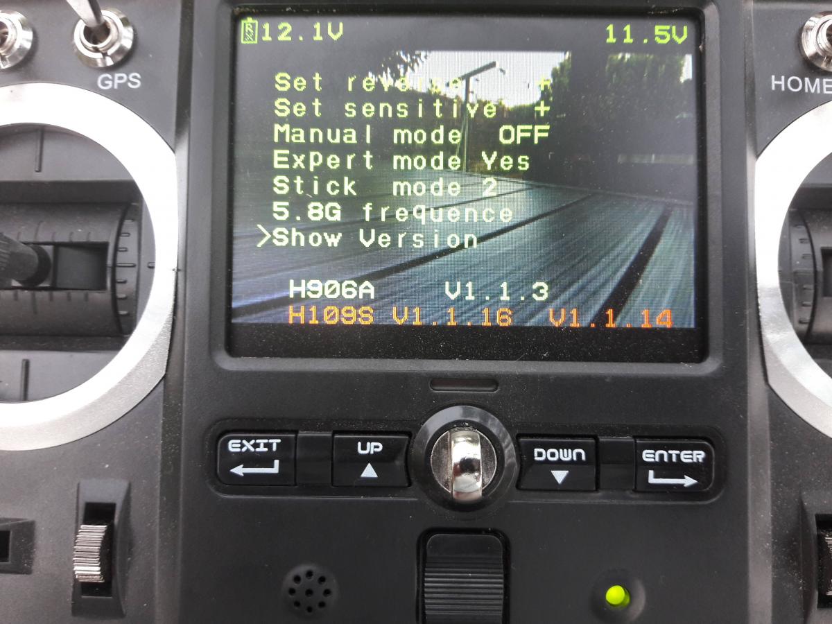

phaseone 0 Posté(e) 12 mai 2017 Voici les miens l'émetteur H906A v 1.1.3 L'hubsan H109S v 1.1.18 et v1.1.15 Partager ce message Lien à poster Partager sur d’autres sites

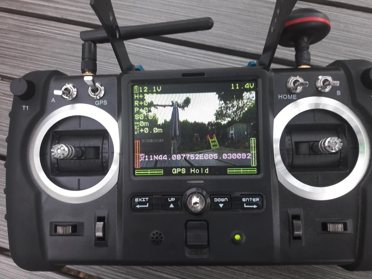

phaseone 0 Posté(e) 12 mai 2017 La notification des satellites est la même que sur mon émetteur. Il y a une ligne rose. Lorsque mon drone est parti il y avait 12 satellites d'affichés. Partager ce message Lien à poster Partager sur d’autres sites

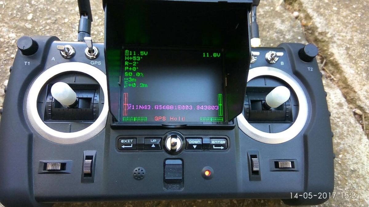

phaseone 0 Posté(e) 14 mai 2017 Petite question quand j'ai calibré le drone ( tourné dans le sens horizontal et vertical ) avoir au préalable actionné le GPS ( manette G tirée en bas et action sur le contacteur GPS) est il normal que le voyant de ma telecommande soit rouge ? Merci. Partager ce message Lien à poster Partager sur d’autres sites
Teki84 8 Posté(e) 14 mai 2017 Petite question quand j'ai calibré le drone ( tourné dans le sens horizontal et vertical ) avoir au préalable actionné le GPS ( manette G tirée en bas et action sur le contacteur GPS) est il normal que le voyant de ma telecommande soit rouge ? Merci. ta radiocommande tu l'a passé sur lipo ou toujours sur piles? quelle est la tension qui affiché sur l'ecran? car la mienne d'es que je la demarre est rouge 1s et passe au vert de suite sans le drone alimenté Partager ce message Lien à poster Partager sur d’autres sites
phaseone 0 Posté(e) 14 mai 2017 Hello, oui j'ai mis une lipo..la tension : la j'ai 11v. Partager ce message Lien à poster Partager sur d’autres sites
phaseone 0 Posté(e) 14 mai 2017 Là j'ai changé de lipo..j'ai 11,7 v. Le voyant est tj rouge. Partager ce message Lien à poster Partager sur d’autres sites

phaseone 0 Posté(e) 14 mai 2017 Hello voici après avoir fait tt le protocole de mise en route le voyant qui reste rouge. Partager ce message Lien à poster Partager sur d’autres sites

Postiche57 1 Posté(e) 14 mai 2017 J'ai exactement le même que toi et J'ai aussi 1 seul ligne pour le GPS du drone et aucun pour la radio. Grostoto tu as pas la radio du h502 ou autre ? Partager ce message Lien à poster Partager sur d’autres sites
phaseone 0 Posté(e) 14 mai 2017 Sur l'emeteur basic du 501ss la lumière devient verte. Partager ce message Lien à poster Partager sur d’autres sites
grostoto 94 Posté(e) 14 mai 2017 Salut j'ai la radio pro, vendu avec le 501SS, mais identique à la tienne. mais possible qu'il n'y est pas de gps dans la tienne. pour le voyant, il passe au vert aussitot après la mise sous tension, même si le drone n'est pas allumé, sauf si la batterie est vide. Partager ce message Lien à poster Partager sur d’autres sites
Postiche57 1 Posté(e) 14 mai 2017 Sur ton drone tu as l'option Follow me qui existe pas sur le h109s voilà pourquoi ta radio a le GPS intégrer Partager ce message Lien à poster Partager sur d’autres sites
phaseone 0 Posté(e) 14 mai 2017 Merci pour vos réponses. Effectivement il n'y a qu'une seule ligne d'info du GPS sur le x4 H109s.Maintenant le voyant du contrôleur H906A reste rouge.Pas normal ça ? Teki84 Je n'ai pas pu le faire voler aujourd'hui donc je n'ai pas le tester en vol sans GPS. En fait j'ai oublié les hélices ahah..acte manqué ? Mais j'ai fait volé le 501ss..un régal pr un débutant comme moi...un gps magnifique. J'espère qu'on trouvera la solution car un drone sur une étagère...a plus !! Partager ce message Lien à poster Partager sur d’autres sites
