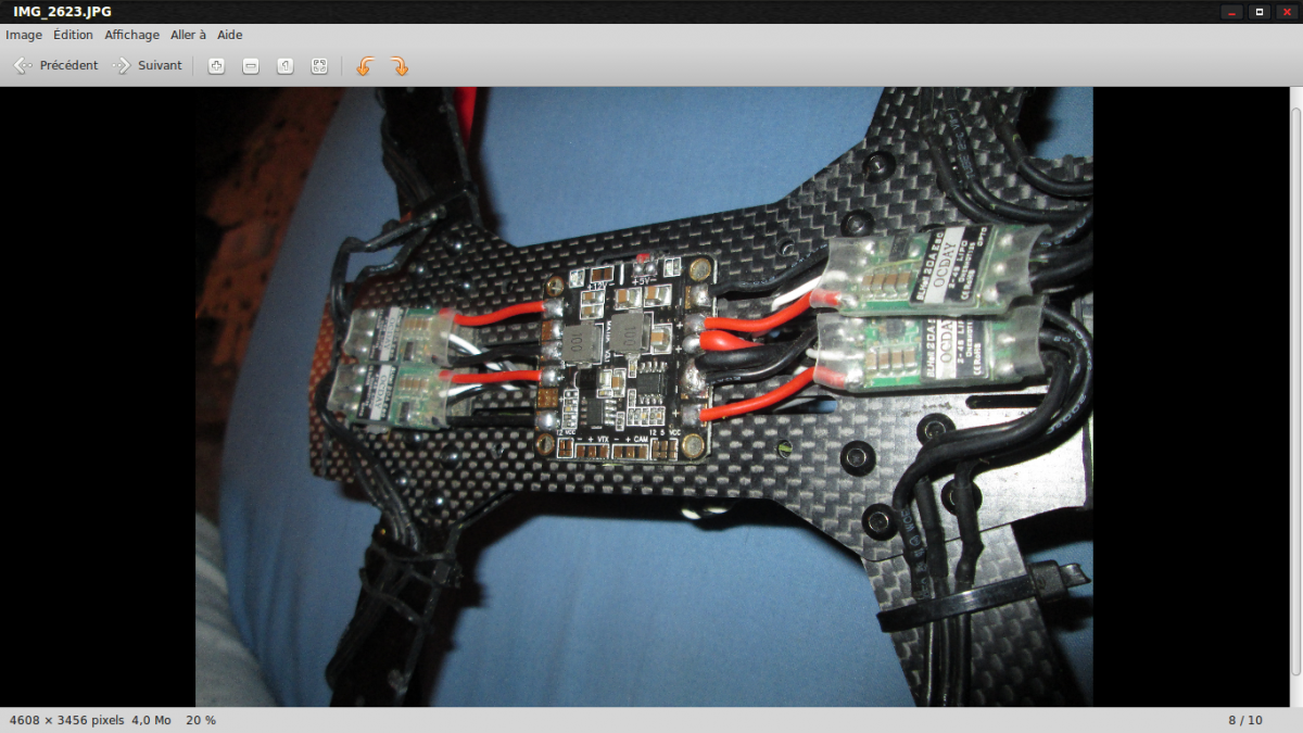

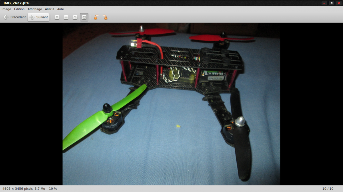

Je up avec quelques photos du bousier
( super bien cadrées  et  Screenshoted pour compresser sans encombre ,  veuillez bien m'en excuser )

Après un vol qui a fait éclater la gaine thermo de l'esc j'ai  regardé de  plus près et j'ai vu une puce sur la partie  puissance de l'esc  qui avait noirci le support sur lequel tout les composant de l'esc sont soudées ..
et fondu la plus part des soudure créant des patés
