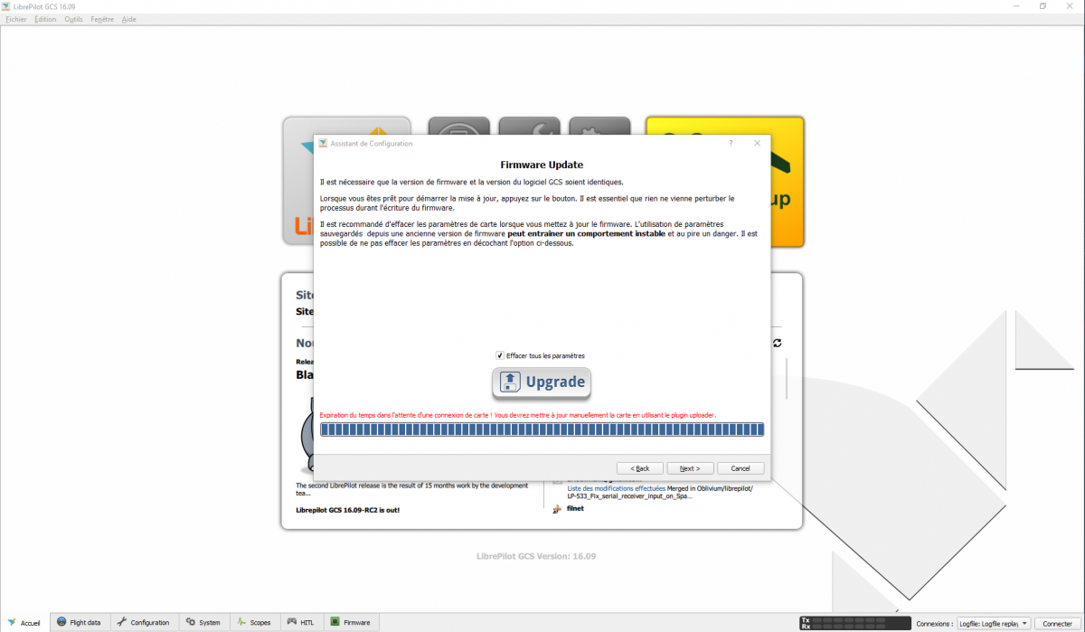

Foxty 0 Posté(e) 3 juillet 2017 Bonjour, regarde cette vidéo Une fois que tu auras effectué la mise à jour Firmware tu pourras faire comme moi passé sous betaflight que je préfère a Cleanflight. Bonjour, Oui j'avais déjà vu cette vidéo. Le soucis est que dans cette vidéo la personne branche son quad au pc après avoir installé les drivers et tout fonctionne... De mon coté, j'ai le message d'erreur en pièce jointe... Partager ce message Lien à poster Partager sur d’autres sites
Foxty 0 Posté(e) 3 juillet 2017 Ah c'est bon ! (Oui je suis long à la détente, c'est ça être un newbie). J'ai simplement suivi les instructions de flash et tout s'est bien déroulé ! Partager ce message Lien à poster Partager sur d’autres sites
