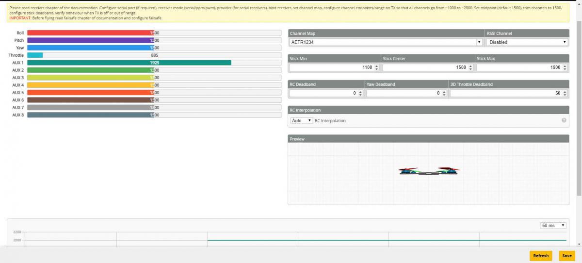

Arno57 1 Posté(e) 30 juillet 2017 Salut à tous, J'ai reçu mon QX105 Bat RTF et j'ai mis à jour le firmware avec la dernière version. J'ai fait l'erreur de ne pas sauvegarder la config avant et j'ai un problème avec ma RC. A priori j'ai réussi à la rebinder correctement car la LED de bind du quad ne clignotte plus quand j'allume tout. Par contre dans l'onglet "Receiver" de Betaflight, il ne se passe rien quand je bouge les sticks de ma RC. Avez-vous une idée ? Au pire où est-ce que je pourrai trouver le fichier de config de base ? Merci Partager ce message Lien à poster Partager sur d’autres sites

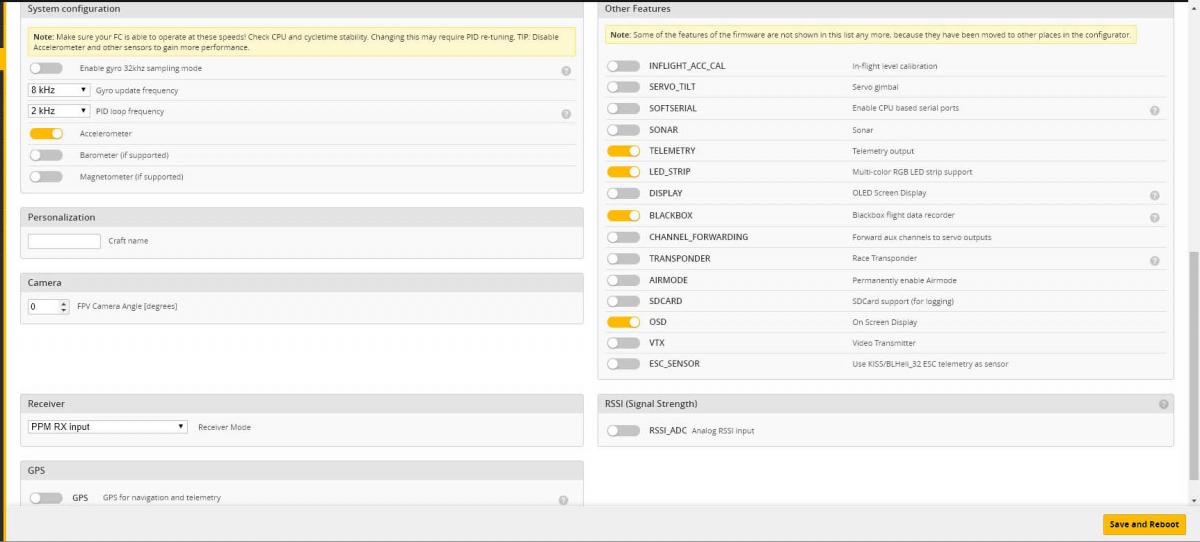

Arno57 1 Posté(e) 30 juillet 2017 Si je me trompe pas dans la premier page configuration tu as receveir mode. Envoyé de mon SM-G950F en utilisant Tapatalk J'ai "PPM RX input", je crois que c'était ça que j'avais avant. Partager ce message Lien à poster Partager sur d’autres sites
cihan 1 Posté(e) 30 juillet 2017 J'ai "PPM RX input", je crois que c'était ça que j'avais avant.Faut voir sur ton contrôleur de vol sur quoi tu es branché mais bon je pense pas que ça soit ça Envoyé de mon SM-G950F en utilisant Tapatalk Partager ce message Lien à poster Partager sur d’autres sites
Arno57 1 Posté(e) 30 juillet 2017 Je viens de vérifier dans la notice, c'est bien RX_PPPM qu'il faut sélectionner. Sauf que ça ne fonctionne toujours pas Partager ce message Lien à poster Partager sur d’autres sites

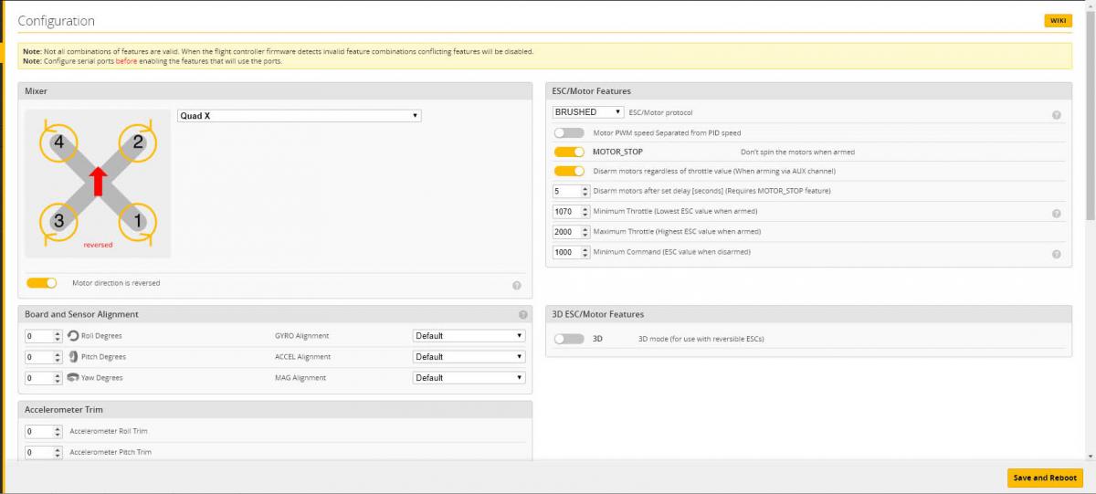

Arno57 1 Posté(e) 30 juillet 2017 Voilà les pages de Betaflight Partager ce message Lien à poster Partager sur d’autres sites
cihan 1 Posté(e) 30 juillet 2017 tu as la même radio que moi, si tu veux demain je t'envoi ma conf (même radio ect) si ca marche pas il faudra surement re faire un bind Partager ce message Lien à poster Partager sur d’autres sites
