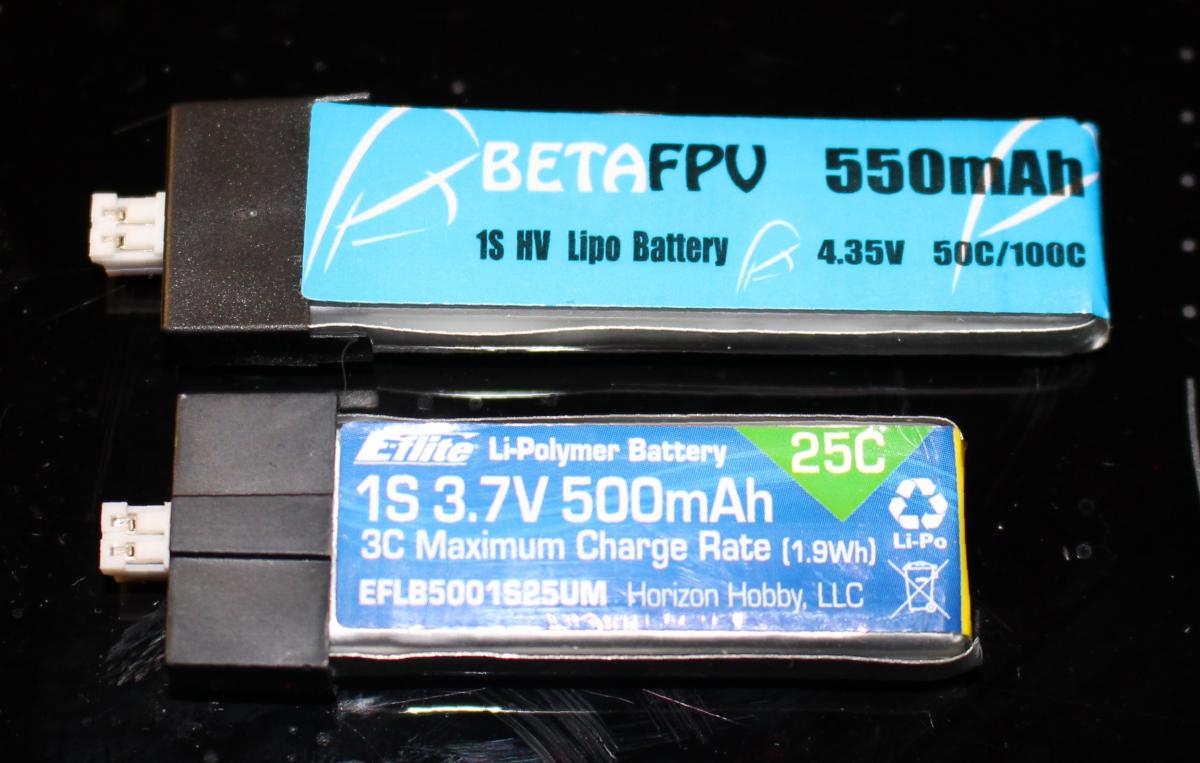

Le Père Noël est en forme et généreux cette année,il m'a offert des lipo HV et un chargeur BetaFPV pour mon Inductrix ( à moi ) + et mon BetaFPV 75 ( à moi ).
Bien que les infos disponibles sur la toile au sujet des LiHV ne leurs soient pas favorables,elles étaient quand même sur ma lettre .

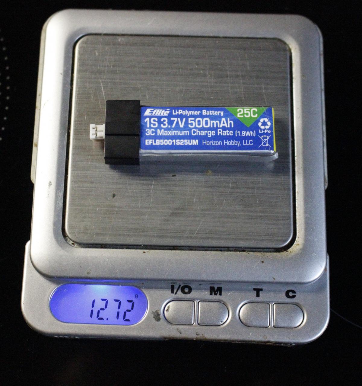

La différence de poids avec la lipo Eflite d'origine est minime.
Etrangement,l'Inductrix + qui se montre naturellement  nerveux se trouve dopé au speed,l'action sur les gaz devient 'presque' comparable un brushless,le temps de vol passe de 5mn à 5mn30 avec les hélices bipales,et les moteurs sont tiédes,par contre avec le Beta75 la différence se ressent moins mais le temps de vol est lui aussi allongé.

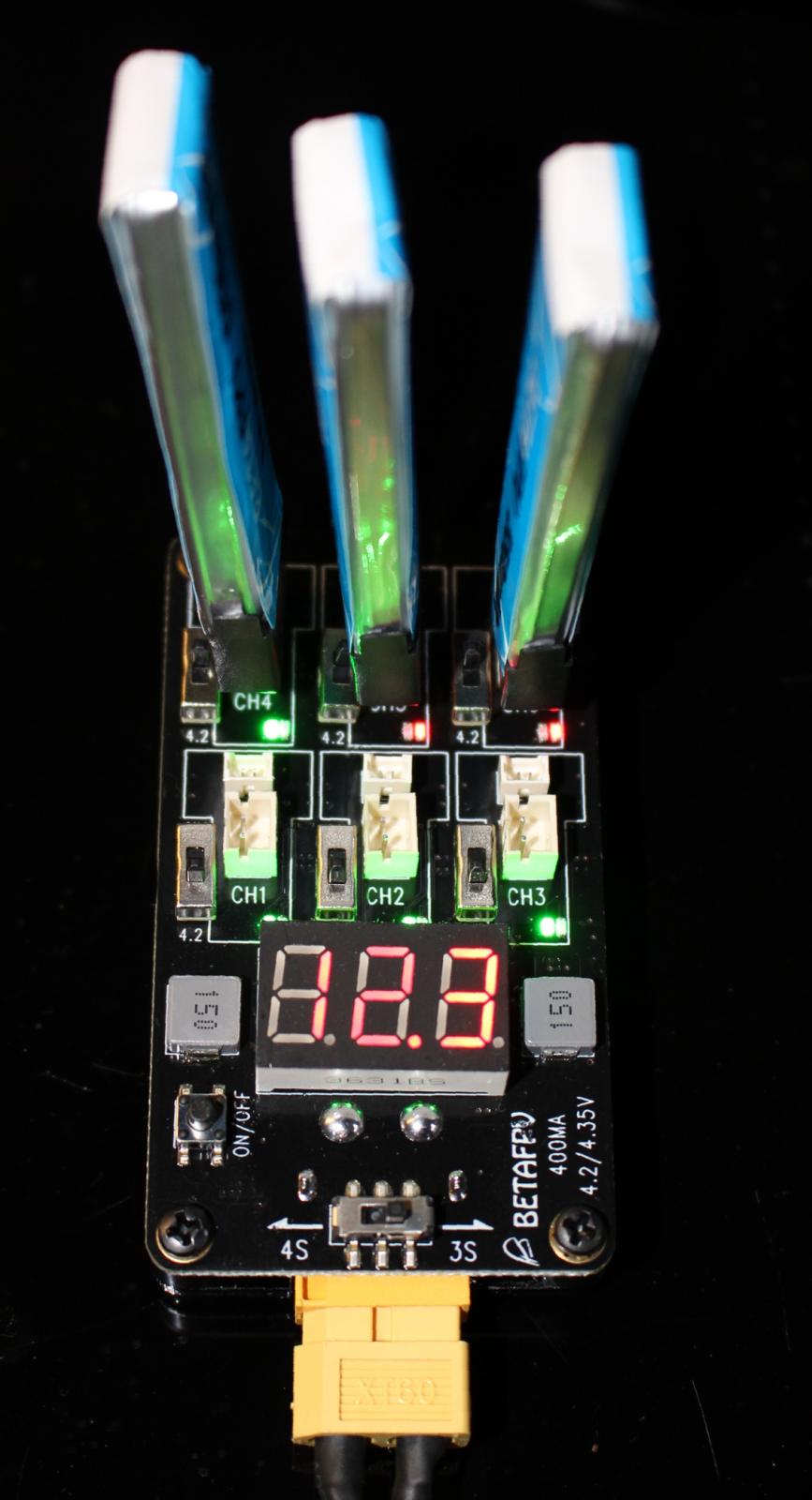

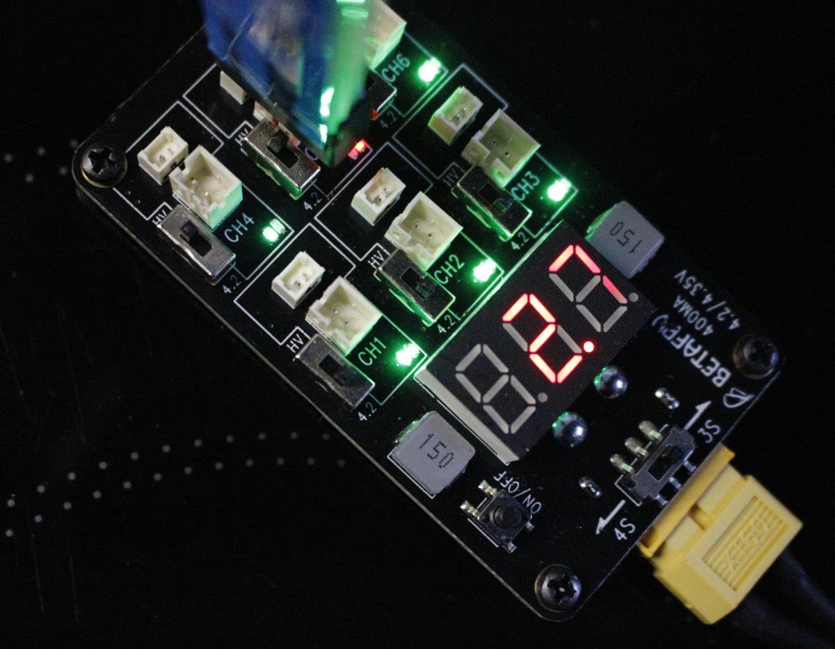

Le chargeur est assez bien conçu,on peut l'alimenter avec une grosse lipo 3s/4s ou le le transfo livré.
Les 6 sorties sont indépendantes,il est donc possible de charger différent type de lipos,le courant est fixé à 400mah,et un petit interrupteur permet de selectionner 4.2 ou 4.35v.
