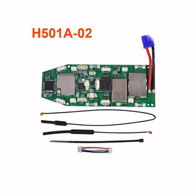

alain1310 1 Posted January 3, 2018 Bonjour J’ai dû remplacer la carte mère de mon hubsan h501s et quand je regarde sur la radio j’ai la version h501a . Expliquation , sur la carte précédente , sur la radio j’ai V 4.2.24 LCD V1.3.4 et 501 ss V2.1.29 , V1.1.38 Avec cette version le drone fonctionne bien . Maintenant avec la nouvelle carte sur la radio V4.2.24 LCD V1.3.4 et H501A V1.1.36 , V1.1.41 Donc les moteurs font un peu n’importe quoi ???? est il possible de modifier la version H501A en H501S ? Merci d’avance . Share this post Link to post Share on other sites

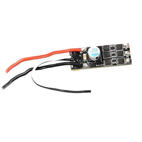

grostoto 94 Posted January 3, 2018 (edited) non.. si ma mémoire est bonne, il y aussi 2 versions ESC. Edited January 3, 2018 by grostoto Share this post Link to post Share on other sites
alain1310 1 Posted January 3, 2018 non.. si ma mémoire est bonne, il y aussi 2 versions ESC. Oui j’ai vu qu’il y a 2 modèles , moi j’ai celui ci Share this post Link to post Share on other sites

grostoto 94 Posted January 4, 2018 tiens Alain, j'ai trouvé ça: http://hubsan501brasil.blogspot.fr/2017/11/conhecendo-toda-serie-hubsan-h501-csssam.html?m=1 Share this post Link to post Share on other sites
alain1310 1 Posted January 4, 2018 (edited) tiens Alain, j'ai trouvé ça: http://hubsan501brasil.blogspot.fr/2017/11/conhecendo-toda-serie-hubsan-h501-csssam.html?m=1 BonjourJe viens de regarder sur le site brésilien et pour cette carte , il est indiqué Carte mère de H501SS, H501A et H501M Il s'agit de la deuxième génération de la carte mère utilisée dans H501SS, H501A et le nouveau H501M, a révisé et amélioré l'électronique, utilise un firmware spécifique pour votre RX (récepteur). Si vous avez un H501ss (sachant qu'il a cette carte mère) et voulait le transformer en un H501A il serait suffisant pour acheter le module de caméra avec WiFi (avec deux antennes), comme vous le verrez ci-dessous. Au cas où je ne trouverais pas de solution et bien , ce drone me servira de pièces pour mon autre H501S C’esr bien cette carte que j’ai sur mon drone et identique à celle qui est neuve . Edited January 4, 2018 by alain1310 Share this post Link to post Share on other sites
