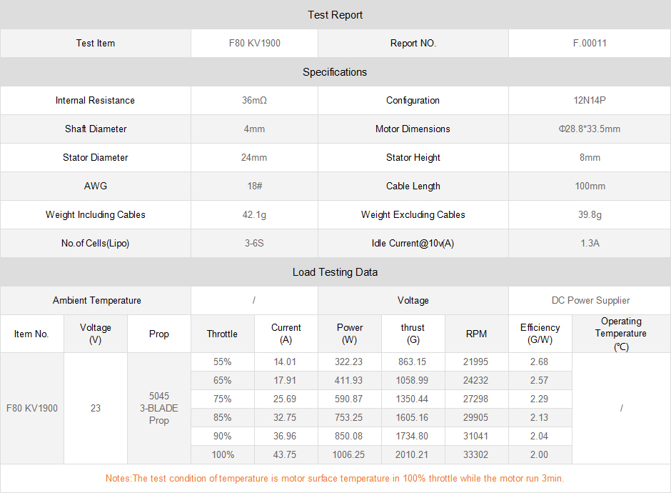

yohlink 0 Posté(e) 3 janvier 2018 Bonsoir, je vous soumet un montage qui me semble sympa. Je précise que je suis encore novice et que je ne connais pas tout Frame : Holybro Kopis 1 TrueX 205mm moteur : T-Motor F80 2408 1900KV Brushless Motor 2-6S ESC : 4XRacerstar Tattoo+ 52A BLheli_32 FC : F4 V5PRO Rx : Flysky X6B Batterie : 6s mais pas sûre de la marque, tattu 1300mah 95c ou 6s ou infinity 1800mah 90c pour les pales je pensais a du tripales 5" (mini) avec un pas de 4.5" (mini) vu le rpm et le torque. Bien entendu sa va surement donner une "bonne" machine mais j'essai d'imaginer quelque chose de compétitif, une "bête de course" comme on pourrait dire je voudrais savoir ce que vous pensez de ça et ce que je pourrais changer ! la biz Partager ce message Lien à poster Partager sur d’autres sites

Kilauha 654 Posté(e) 4 janvier 2018 Tu as déjà regardé des trust test pour ces moteurs ? Tu as une idée de la consommation ? Partager ce message Lien à poster Partager sur d’autres sites

yohlink 0 Posté(e) 4 janvier 2018 Tu as déjà regardé des trust test pour ces moteurs ? Tu as une idée de la consommation ? oui mais je regarde le thrust, amp, throttle 100% pour choisir les escs. C'est une vidéo qui me pousse a faire du low kv -->/watch?v=I8R8w2_8MVg&t=242s sur le site toi-tuyau 6", KV faible, 5S ou 6S, ça s'apparente plus à une machine faite pour le long range. Pour une bête de course, ce n'est pas plutôt une config extrêmement légère en 5" avec un KV relativement élevé (~2400) et du 5S, voir même en 4S pour garder un rapport Poids/puissance élevé ? Et 6S ce n'est pas trop, 5S ne suffirait pas ? je pensais aussi mais en 6s tu as le rpm d'un 2300-2500kv sans les amp en plus Partager ce message Lien à poster Partager sur d’autres sites
