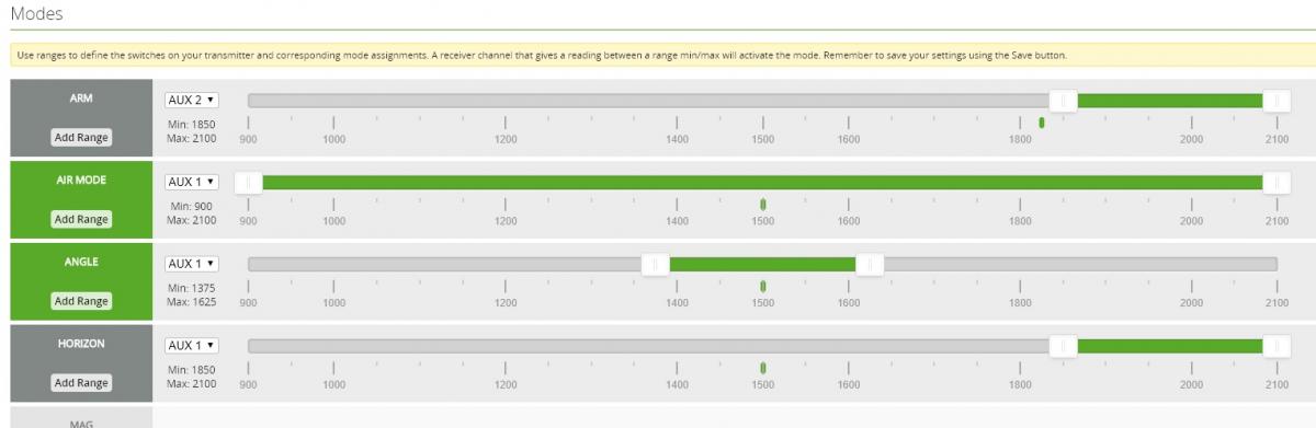

Comme dans les tutos, j'avais paramétré les modes pour les 2 boutons annexes (en pièce jointe).

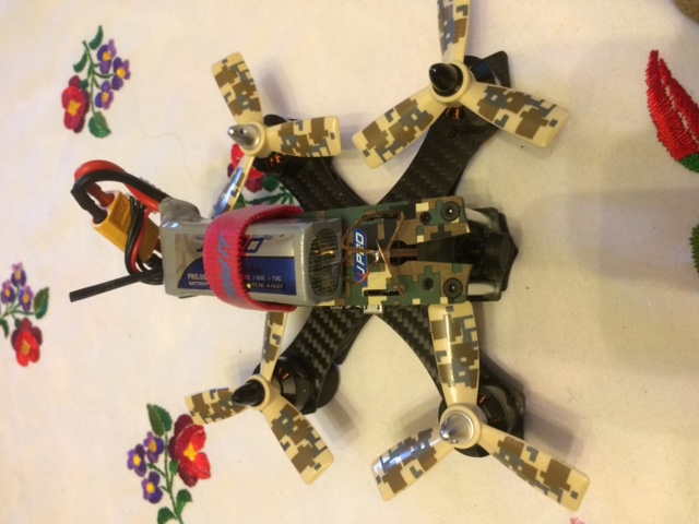

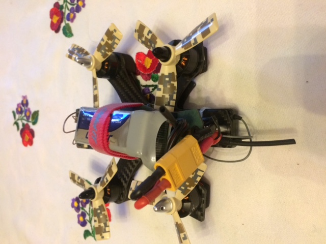

Je pensais peut-être les hélices à l'envers, mais en vérifiant cela semble correct (j'ai mis des images en pièce jointe).

tu as mis les hélices ???
bon sinon, a voir si les moteurs sont calibrés dans l'onglet moteurs... le sens des moteurs a vérifier, la position des moteurs (regarde le schéma donné sur BF) et ensuite, le sens des hélices !
