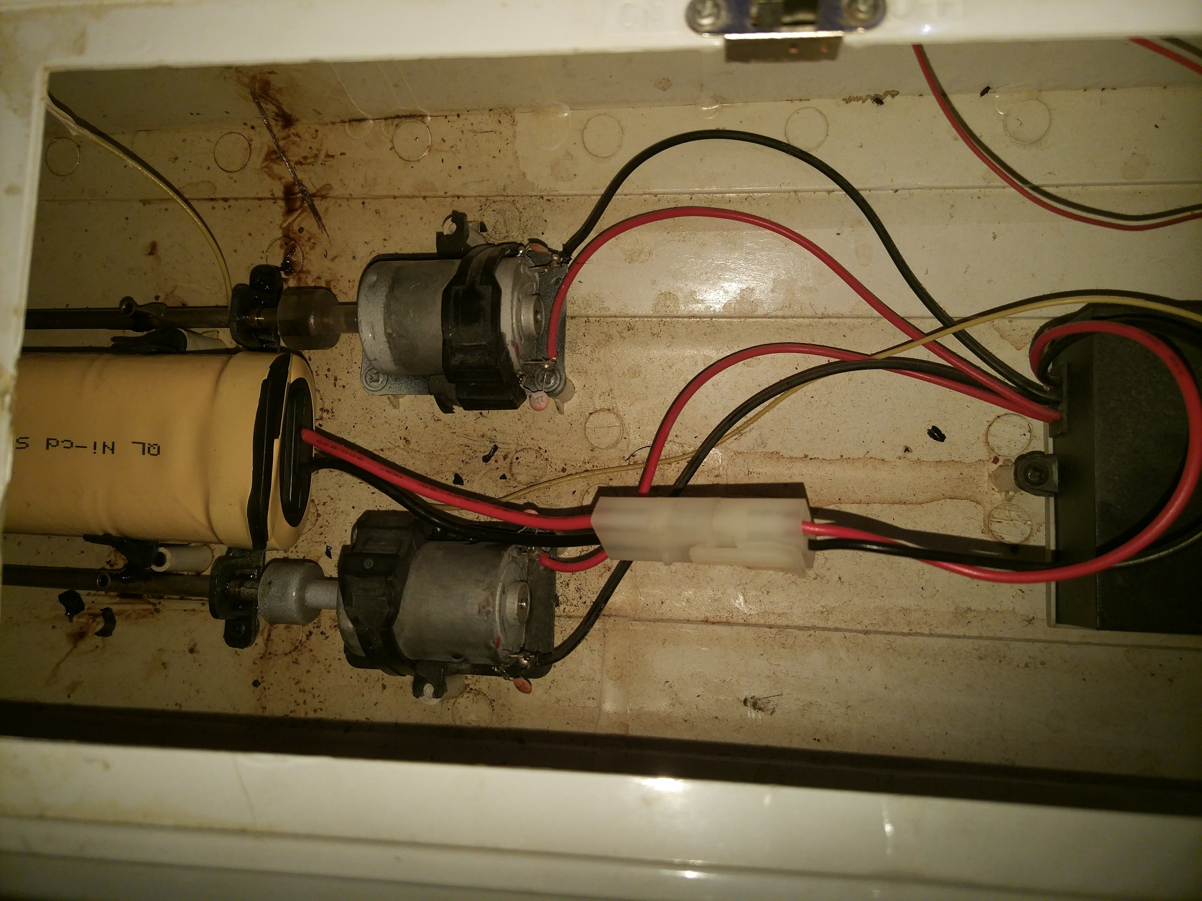

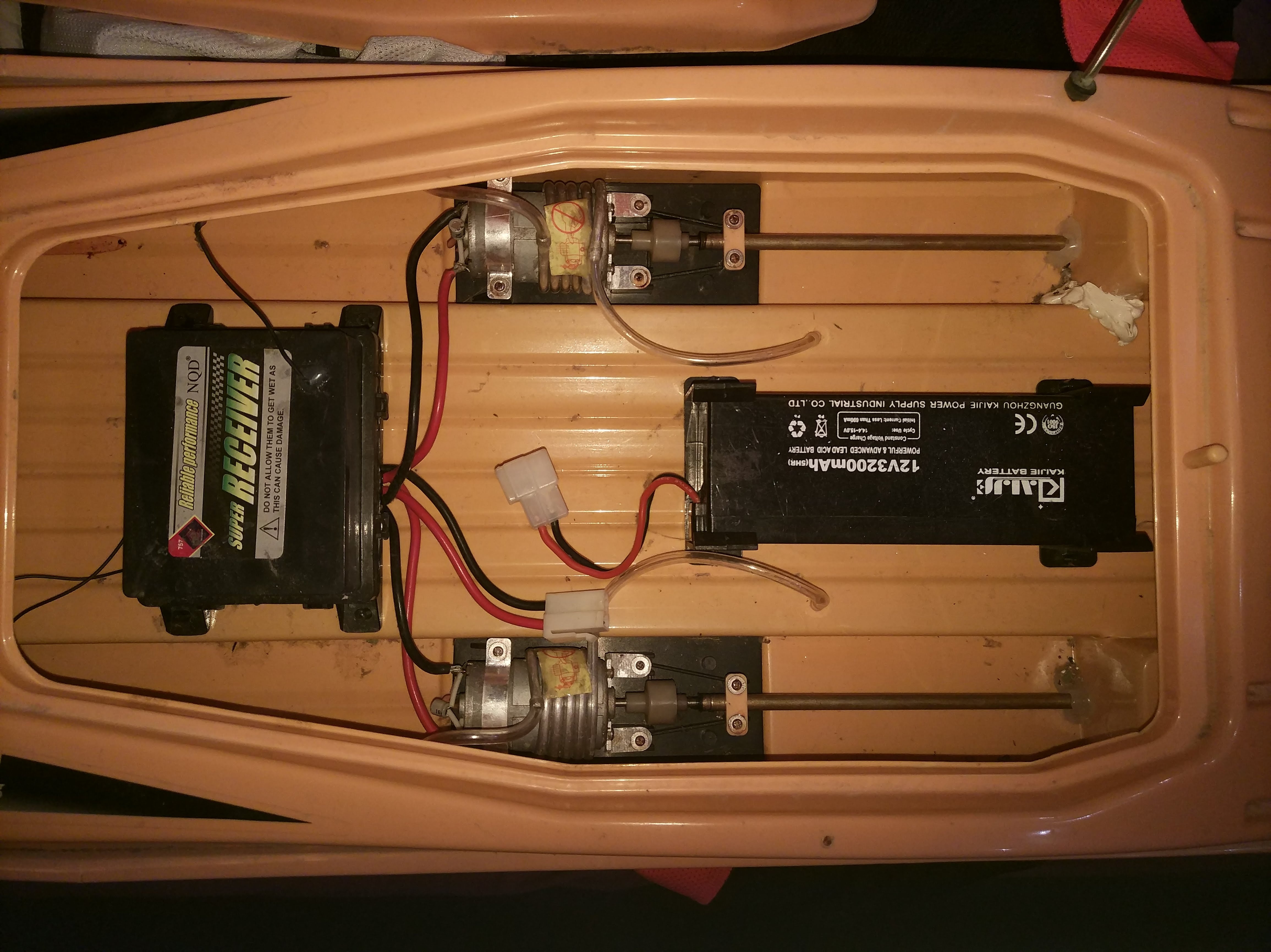

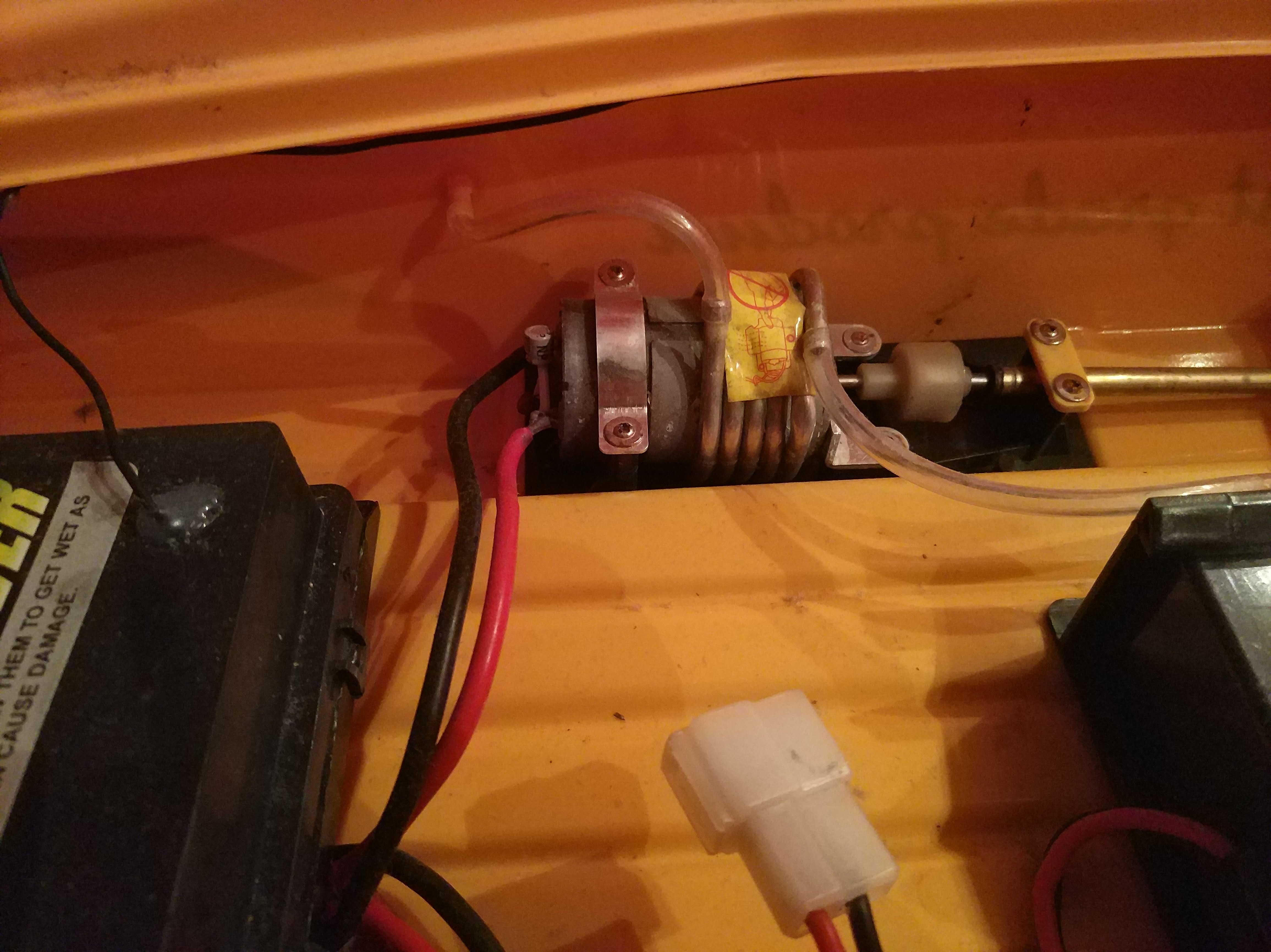

Supoziitoire 1 Posté(e) 18 février 2018 Bonjour Je possède 2 bateau RC acheté sur un site ( je ne donnerai pas de nom ) il y a déjà plusieurs année je me suis dit pourquoi pas les ressortir et leur faire une mise a niveau Voila des photo Je ne c'est pas trop par ou commencer j'aimerai des conseil Partager ce message Lien à poster Partager sur d’autres sites
xavdrone 3 934 Posté(e) 1 mars 2018 Hello Déjà le point important est de vérifier qu'il ne prends pas l'eau (c'est assez important pour un bateau), puis s'assurer que les moteurs ne soient pas grippés. Par contre ça serait sympa une photo prise de plus loin pour voir le look du bateau Partager ce message Lien à poster Partager sur d’autres sites
bruno90 249 Posté(e) 2 mars 2018 Salut , je ne suis pas spécialiste en bateau rc , mais je commencerai à changer les moteurs qui semblent avoir vécu et le remplacer par un combo brushless par exemple . Et comme le dit Xavier , si on pouvait avoir une photo de l'ensemble , se serai top Partager ce message Lien à poster Partager sur d’autres sites
mitch69 133 Posté(e) 2 mars 2018 (modifié) Salut Pour ma part j essaierai dans un premier temps de remette l électronique en route au préalable vérifie que les moteur et les transmissions ne sois pas gripper Pour les batterie la ni cad peut certainement repartir après quelque cycle de charge décharge Pour celle au plomb c est plus délicat mais tu peut la remplacer par une lipo 3s Si tout fonctionne essaie la tenu dans l eau avant d investir dans un combo plus puissant Toutes les coque ne peuvent pas forcément accepter une vitesse trop élevée À tu un servo pour le gouvernail ou le changement de direction se fait il par la différence de vitesse de rotation des deux moteur? Si c.est le deuxième cas une mise à niveau avec des technologies moderne seras compliqué (mais pas impossible) En tout cas un sujet intéressant tiend nous au jus Modifié 2 mars 2018 par mitch69 Partager ce message Lien à poster Partager sur d’autres sites
