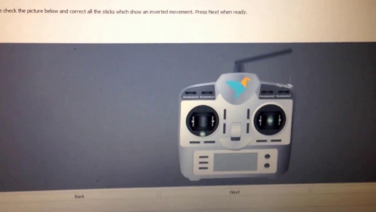

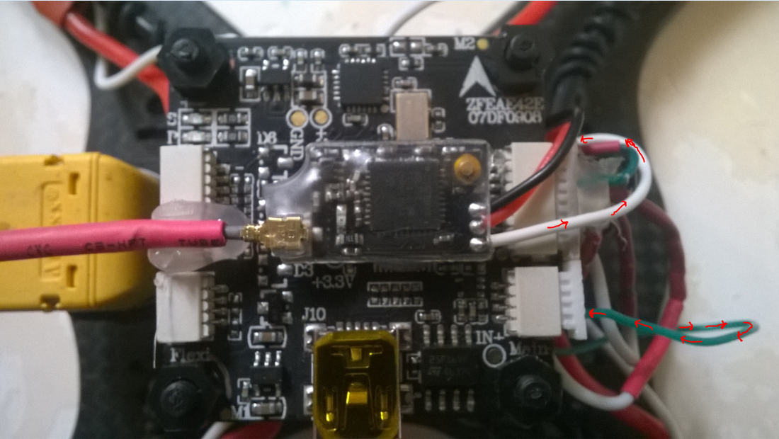

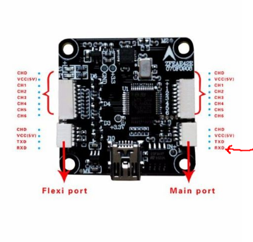

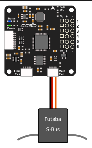

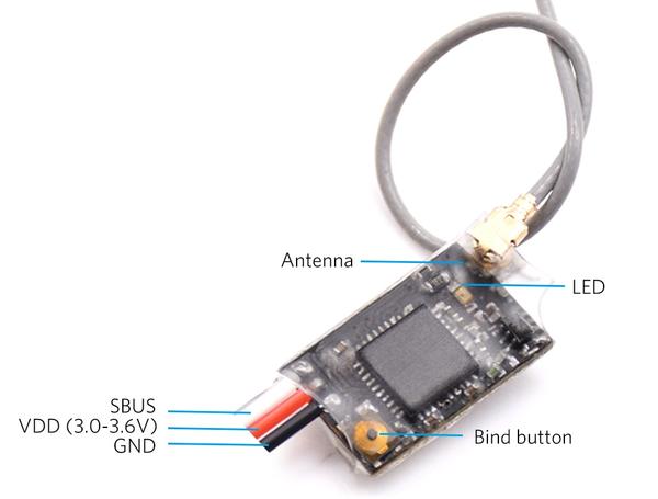

sajid73 147 Posté(e) 29 mars 2018 salut a tous, en passant au paramétrage récepteur sur L.P en bougeant les stick rien ne ce passe. Concernant la connexion du rx sur la fc j'ai pris le Grd et l'alimentation a l’arrière de la carte puis-ce qu'il lui faut du 3.3v et pour le signal je l'ai connecter au pin 4 sur le main port pour info c'est une cc3d eachine et pour du signal sbus sur une cc3d comme indiquer c'est bien sur le main port qu'il faut faire la connection radio spektrumb dx6e rx s801s Partager ce message Lien à poster Partager sur d’autres sites

meganeura 273 Posté(e) 31 mars 2018 Salut, Le sbus semble être le bon choix ,j'ai terminé un montage avec le même récepteur sur une piko blx flashée Betaflight. Donc il ne sagit sagit pas d'un satellite DSM2/X mais bien du sbus (du moins dans Betaflight) Partager ce message Lien à poster Partager sur d’autres sites
sajid73 147 Posté(e) 31 mars 2018 Effectivement c'est du sbus j'ai monter le rx sur une dys f4 pro sur les pas sbus et paramétrer le tout sur beta et sa fonctionne bien reste a trouver le problème si il vient de ma cc3d ou librepilot Partager ce message Lien à poster Partager sur d’autres sites
