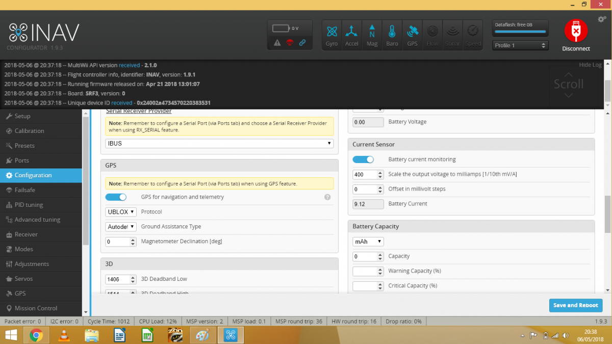

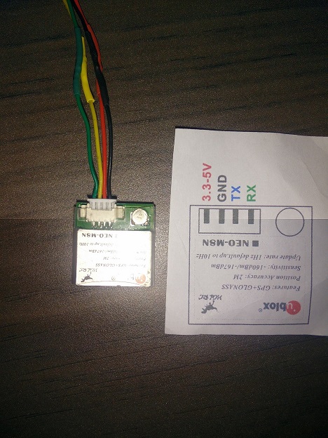

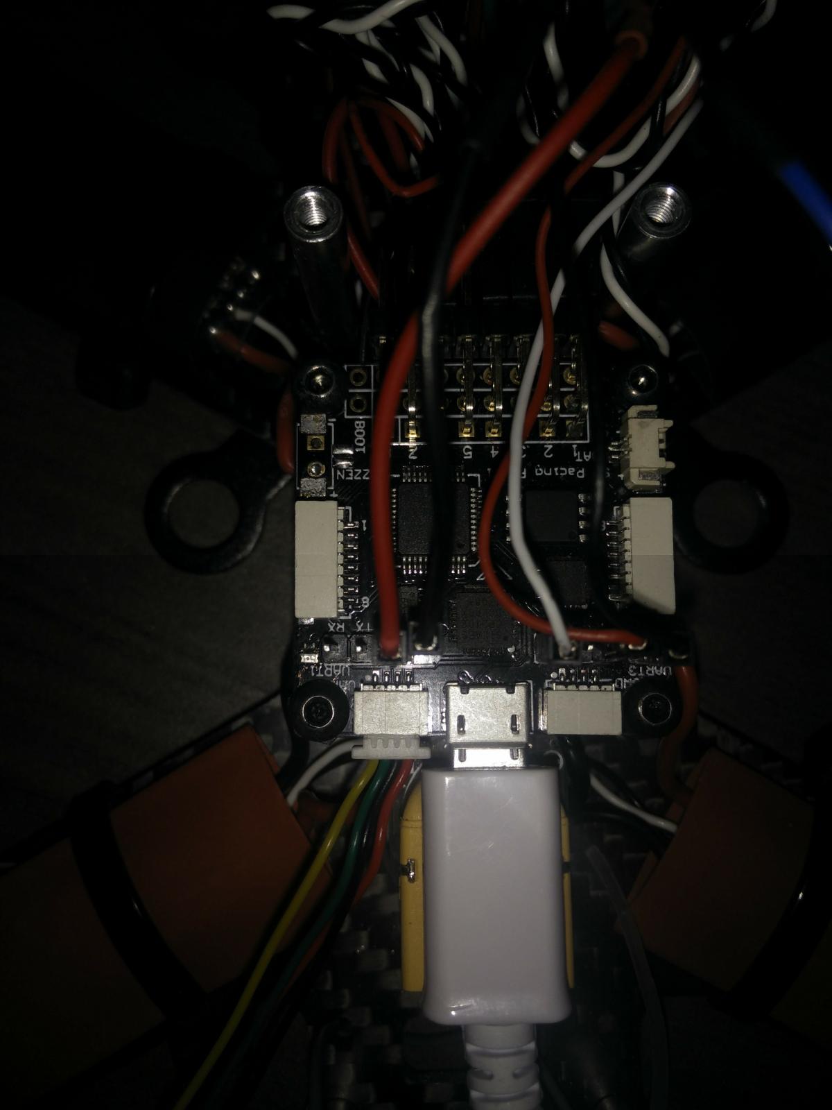

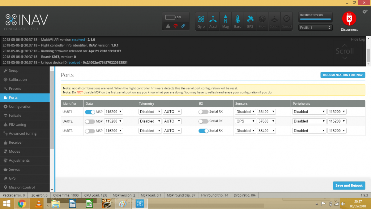

BbyMonk 0 Posté(e) 6 mai 2018 Bonjour à tous, Je viens vers vous pour un problème avec le GPS de mon drone. Impossible d'avoir de la réception GPS pourtant j'ai bien des messages qui s'envoient, une altitude, latitude et longitude mais rien de précis et pas d'affichage de ma position. Voici ma config : FC: SP Racing F3 flashé avec la version 1.9.1 de inav GPS : UBLOX NEO-M8N Logiciel : Inav 1.9.3 J'ai changé dans l'onglet "port" de inav, le sensor sur plusieurs fréquences ... J'ai changé dans l'onglet "configuration" de inav, le "ground assistance type" sur europe, sur autodetect.. Les branchements m'ont l'air bon car quand j'inverse le TX et RX il n'y a aucune émission de message Merci de votre aide Partager ce message Lien à poster Partager sur d’autres sites
campsiege 1 Posté(e) 7 mai 2018 sur l'image "Ports"dans la colonne RXà gauche de GPSSerial RX n'est pas actifest-ce normal ? je ne connais pas, j'en sais rien Partager ce message Lien à poster Partager sur d’autres sites
campsiege 1 Posté(e) 7 mai 2018 sur le site de u-blox, on peut télécharger la doc et le manuel Partager ce message Lien à poster Partager sur d’autres sites
BbyMonk 0 Posté(e) 7 mai 2018 Merci pour les réponses Non pas besoin d'activer le RX normalement, et puis quand je l'active il me désactive mon RX sur le serial 3 ( celui de mon recepteur radio ). J'ai regardé le manuel mais rien à faire Partager ce message Lien à poster Partager sur d’autres sites
