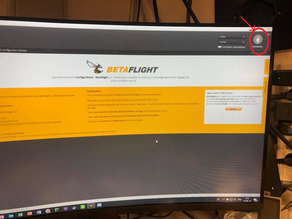

Sinon en flashant la naze32 je n'arrive pas a aller sur betaflight
est-ce que tu as connexion qui est grisée comme sur la photo ?
Oui completement
Tu as une idée ?
Sinon pour la partie moteur/esc j'ai essaye tout ce que je pouvais faire ....(des idees ?)
Oui completement
Tu as une idée ?

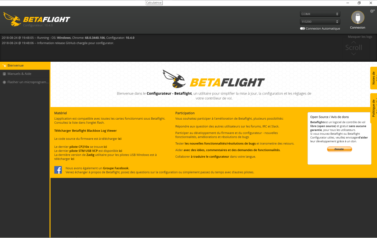

tu desinstale et tu retelecharge le nouvel exe de betaflight sur github
Super, cela a fonctionne, une chose de reglee, merci :D
