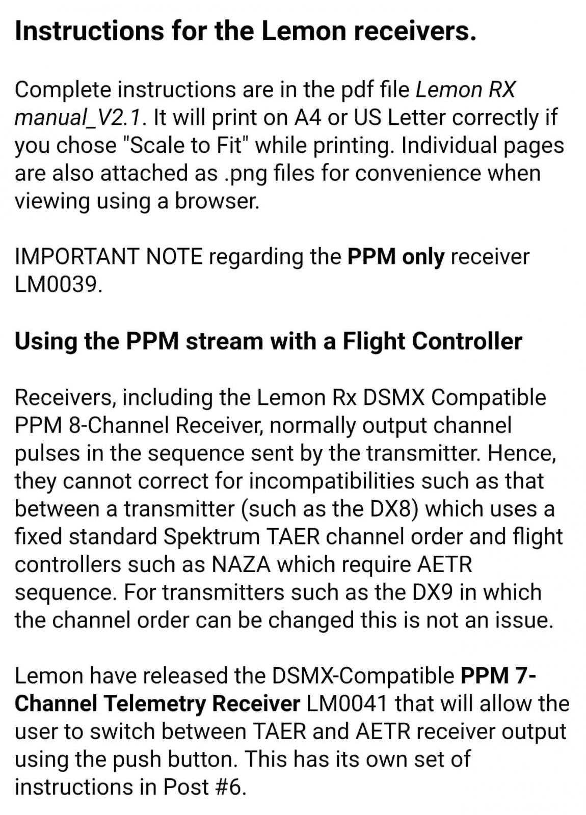

C'est bizarre j'ai ce liens qui nous dit qu'il est en protocole ppm je vais qu'an même relire il y a peut êtres quelque chose qui ma échapper

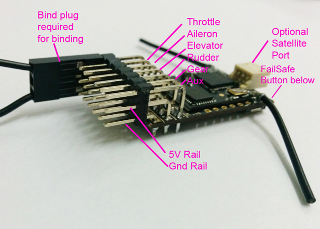

Bon, c'est un peu confus cette histoire . C'est quel modèle exactement ton lemon ?
Ta photo correspond au lm 0027 et ton manuel au lm 0039 et lm 0041  :reflechir:
après analyse du liens tu a raison Arnaud ce dernier parle des rx  LM0041 et LM0039 le 7 et 8 voies alors que le mien c'est le LM0034... 6 voies donc c'est mort pour le ppm  :(
