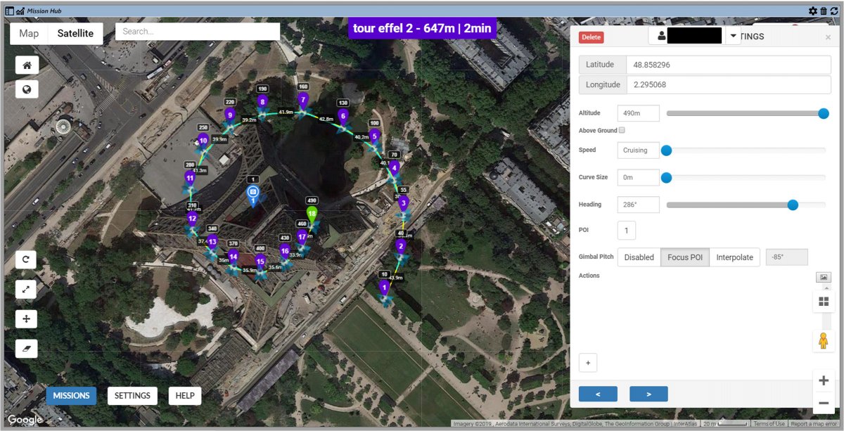

Robert Berche 2 Posted January 29 Dji Mavic pro Bonjour On peut survoler la Tour Eiffel tranquillement chez soi devant son pc en programmant une mission de waypoints avec VLM (Virtual Litchi Mission téléchargeable gratuitement) et en la simulant dans Google Earth Pro. A noter que cette opération est aussi réalisable (je pense) avec Google Earth Studio mais je ne connais pas, donc je ne parlerai que de Litchi Dans cet exemple, sur la carte satellite de VLM, il suffit de placer des waypoints en forme de spirale à différentes altitudes. Ensuite, mettre un POI dans l’axe de la Tour Eiffel afin que la caméra regarde ce point d’intérêt au fur et à mesure que le drone s’élève. Ensuite, le fait d’enregistrer au format CSV , lance automatiquement Google Earth Po dans lequel la mission peut être exécutée virtuellement. A noter que VLM trace le profil du dénivelé du parcours, ceci est sécurisant sur des parcours pentus, sachant que dans ce cas il faut paramétrer les waypoints en altitude par rapport au sol. J’ai déjà testé sur une colline de 100 mètres de dénivelé, l’avion suit parfaitement la pente en gardant l’altitude de départ https://www.youtube.com/watch?v=TeTgy8MBsUE Share this post Link to post Share on other sites
