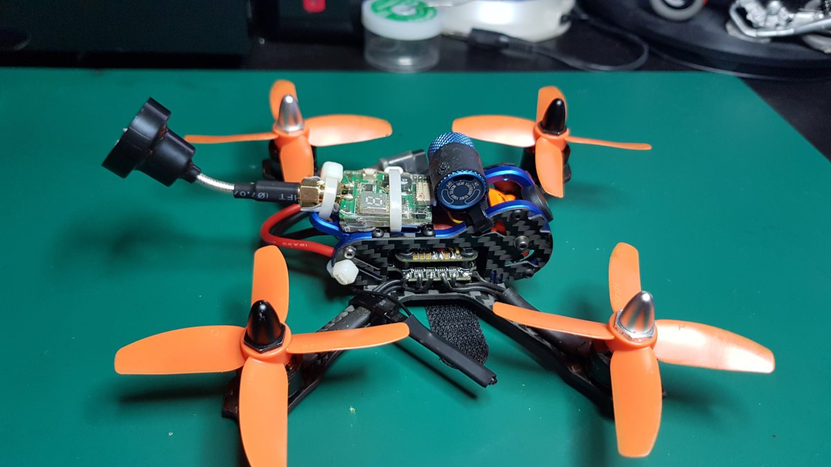

the guitar hero 4 733 Posté(e) 10 juillet 2019 un uart, c'est un peu comme un usb sur un pc, à'est une prise qui va te permettre de brancher des accessoires, comme le tramp hv par exemple, de telle façon que tu puisses changer de canal avec les manches de la radio, ou une caméra , que tu vas contrôler avec les manches aussi. le smart port se branche aussi sur un uart, ou une puce gps, un osd externe...... sur l'uart 1 j'ai mon récepteur en sbus et sur l'uart 2 ma camera, je n'en ai que 2 (certaines cartes en ont 6) donc je préfère avoir le pilotage de ma caméra plutôt que le changement de canaux du vtx. un 3 pouces flottant et pas précis ???? ben tu serais surpris tous ceux qui volent en 3 pouces te le diront moi le premier, je prends un plaisir infini à voler avec ce genre de petite bombe Partager ce message Lien à poster Partager sur d’autres sites
