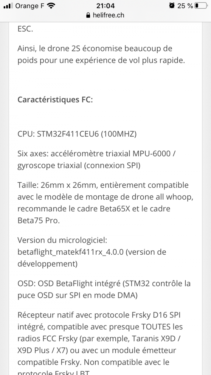

je ne connais pas le firmware exact de ton modèle , peut être tu trouveras les infos ici (c'est specifique vu que tu as le modèle rtf).

donc tu peux booter en mode dfu et tu reinstalles le firmware matekf411 rx4.0.0  dans le drone.
