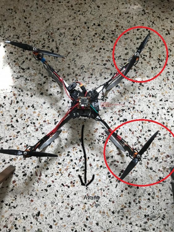

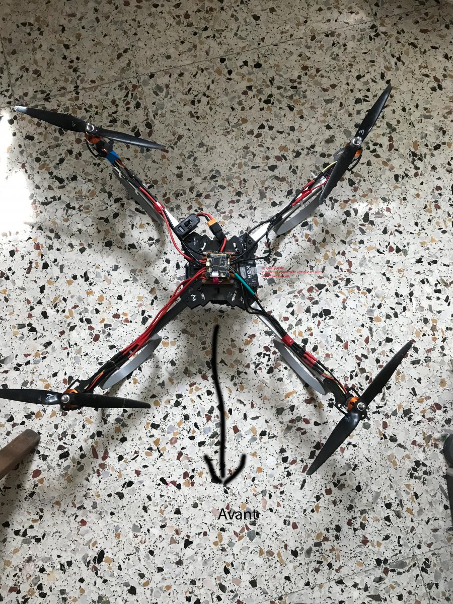

les moteurs tournent
en accélération le drone bascule du moteur 1 vers le moteur 4 donc impossible de l'envoyer en l'air
sur betaflight tous les moteurs tournent à la même vitesse
cordialement
fer 60w temp max 450° brasure d'étain 1mm
difficile de faire des photos
je vais redémonter les cartes
