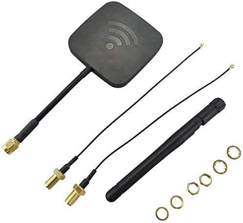

Pour les  antennes il y a celles là que j'utilisais à une époque ( pas si lointaine car c'était mon premier drone ) :
Pas très cher, donné même car 15 euros en gros
(Pour HUBSAN H501S H502S H501A H501C H501M H501S W H501S Pro H107D H107D H216A )

L'antenne dont vous me parlez donne de bons résultats ? Est-ce que la portée est vraiment meilleure ?
