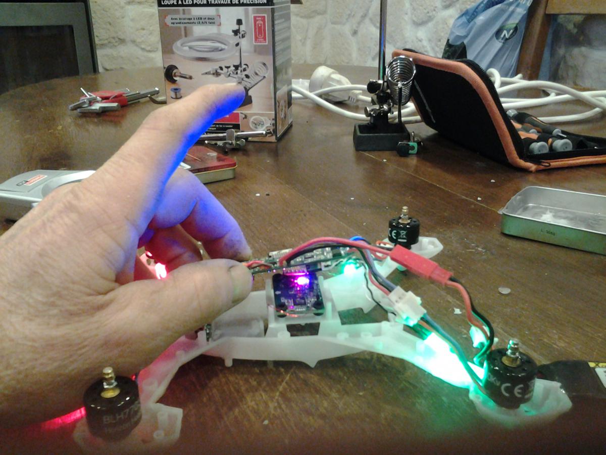

grutman 0 Posté(e) 5 avril 2015 Bien le bonjour à tous. Suite à un crash, mon drone a été retrouvé sur les hélices. Tout de suite aprés sa chute, j'ai vérifié s' il fonctionait encore, les moteurs ne démaraient plus. Je l'avais perdu de vue et je ne pense pas avoir coupé les moteurs tout de suite après l'avoir perdu de vue. Donc je pense que les moteurs tournaient encore au ralenti quand l'appareil était au sol. Une fois l'appareil retrouvé, les moteurs etaient coupés. Après ouverture de l'appareil, j'ai remarqué que sur la petite carte où se trouve l'antenne, il y a deux leds, 1 rouge et 1 bleue. La led bleue clignote rapidement non stop. J'aimerai avoir votre aide à ce sujet. Merci par avance. Partager ce message Lien à poster Partager sur d’autres sites

grutman 0 Posté(e) 6 avril 2015 Bonjour Je pense qu'il fait bien le binding car la led verte où bleue selon le mode est fixe une fois l'apairage fait . C'est la petite led sur la carte de controle qui n'arrête pas de clignoter à toute vitesse. La petite antenne est en place, quand je débranche la nappe tout s' éteint à part les leds dans les bras. Je rebranche la nappe, je refais l'apairage , malheuresement ça ne démarre toujours pas. J'ai testé les moteurs 1 par 1 avec un controleur d'avion et il fonctionne tous. Je ne sais plus quoi faire Partager ce message Lien à poster Partager sur d’autres sites
