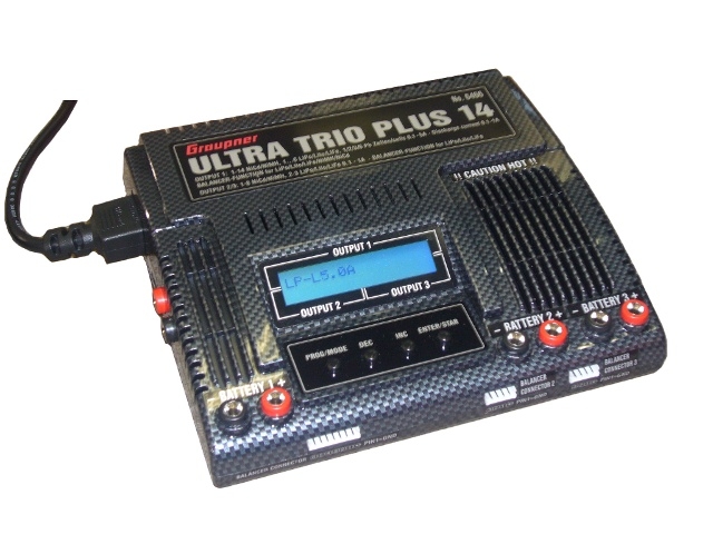

Salut à tous,
Je viens d'acquérir d'occas (servi une fois) un chargeur Graupner Ultra Trio plus 14 pour améliorer la charge de mes batteries.
Malgré le fait que je sois Pompier de métier, j'ai pas envie de mettre le feu à la baraque....
Est ce que certains d'entre vous utilise ce chargeur pour leurs batteries de Typhoon ? j'aurai besoin d'infos sur la méthode employé et les câbles nécessaires.
D'avance merci

Je ne connais pas ce chargeur, tu peux charger 3 Lipo en même temps ???  Mais c'est quoi alors les 2 prises sur le côté ?
Oui mais, de mémoire, l'intensité disponible n'est pas la même, plus faible, sur une des sortie...
Les deux prise sur le coter sa doit être l'entre 12v mon bon chef...

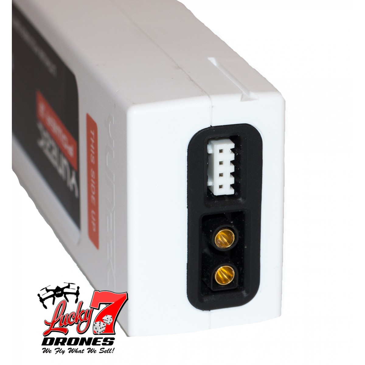

Voici l'arrière de la lipo pour le Q500....
Seule la broche sert actuellement pour la charge, des avis sur l'autre prise présente ?

  • Chargeur rapide universel à prix raisonnable piloté par microprocesseur.
  • Avec transformateur de courant secteur léger intégré pour entrées 100 ... 240 V et 12 DC. Ce chargeur est ainsi optimalement adapté pour toutes les sortes d'utilisation et aussi à I'étranger (US, Japon).
  • 3 sorties pour la charge simultanée d'accus de propulsion, d'émission etde réception.
  • Sortie 1 : Raccordement Balancer Graupner pour 1'6 accus NiCd/NiMH/LiPo/LiIo/LiFe.
  • Sorties 2,3 : Raccordement Balancer Graupner pour 2 ... 3 accus LiPo/LiIo/LiFe.

Voila c'est sa il n'y a qu'une sortie en 5A :
Courant de charge, sortie 1: (max. 50W ) 0,1 - 5 A
Courant de charge, sortie 2: 0,1 - 1 A
Courant de charge, sortie 3: 0,1 - 1 A
Possibilité de charge: Simultanément sur les 3 sorties, max. 50W

Bonjour, j'aimerais aussi charger les accus avec un autre chargeur que celui fourni. Quelle type de prise faut il pour un branchement propre sur l'accu d'origine s'il vous plait? XT60?
J'ai le cordon qui va bien pour l'équilibrage.
