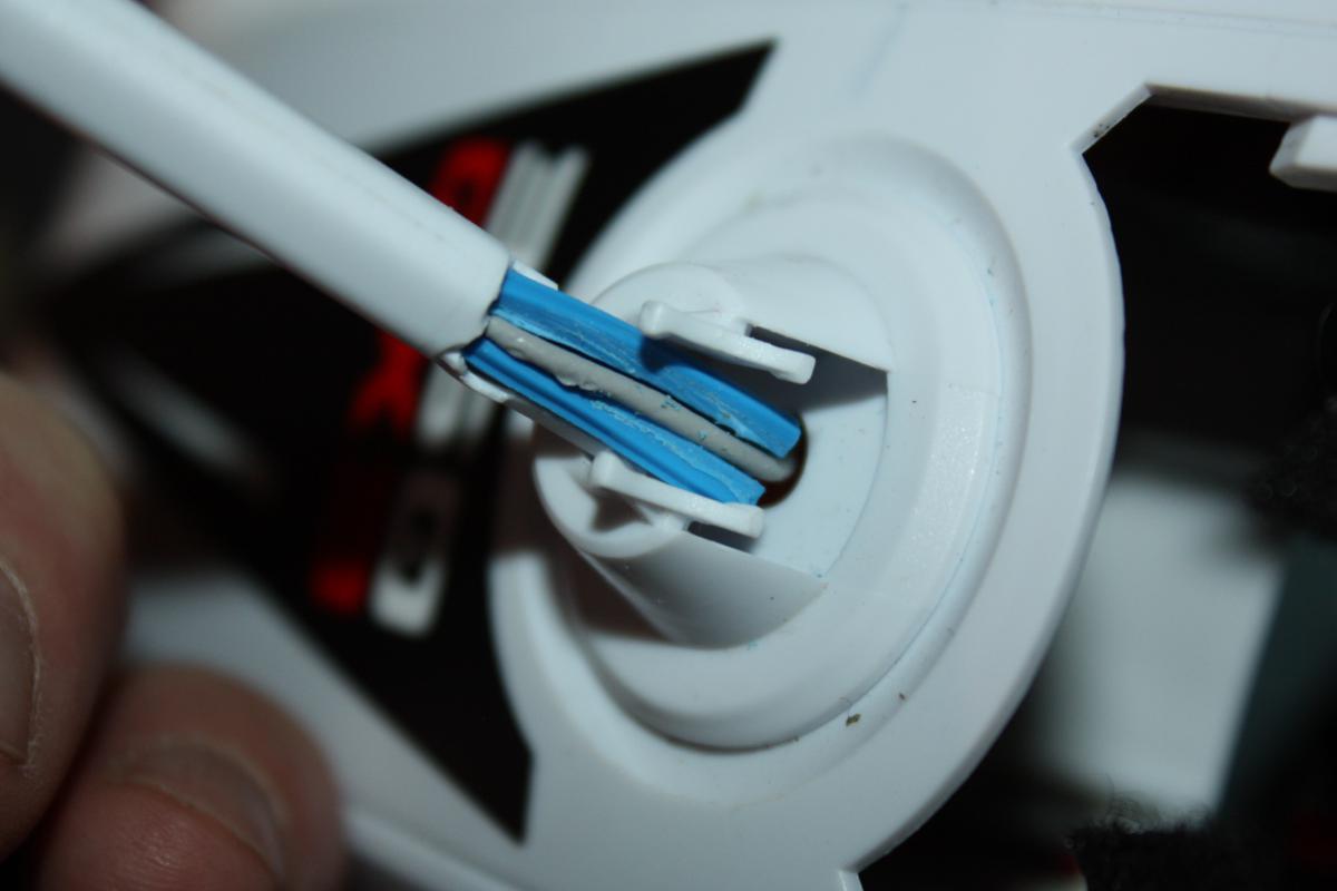

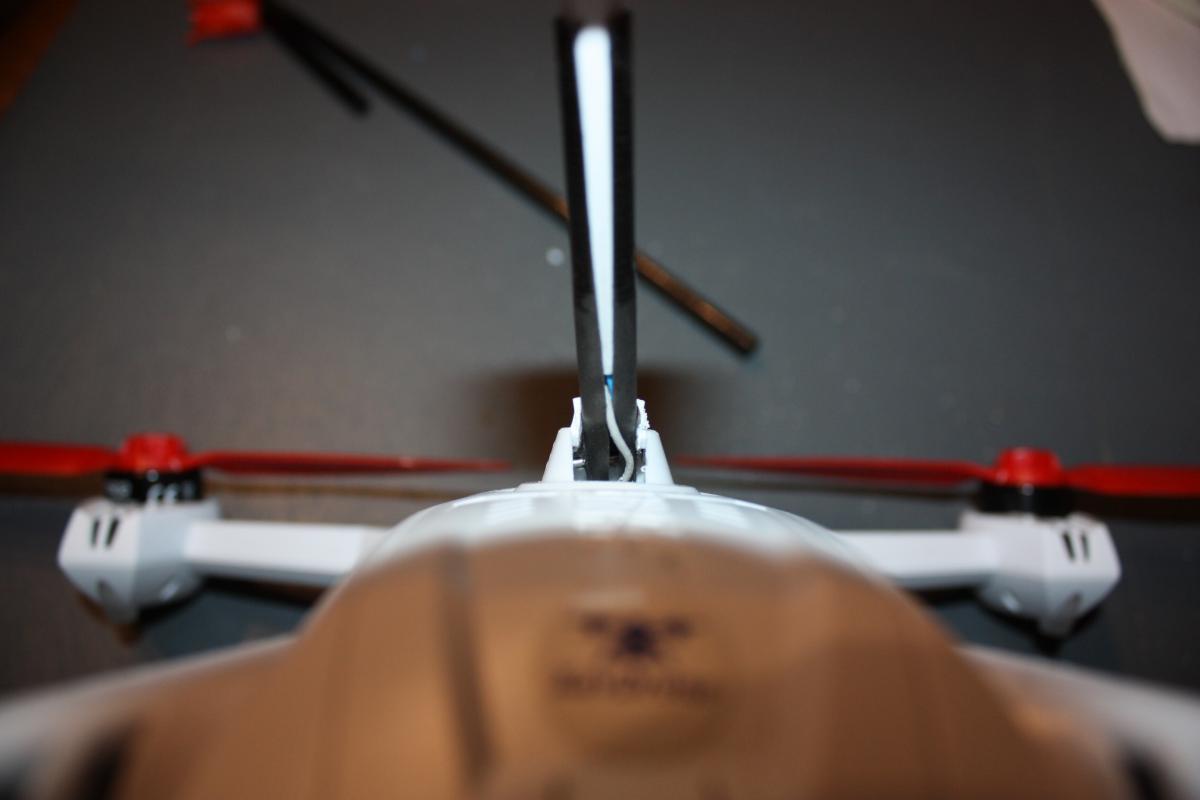

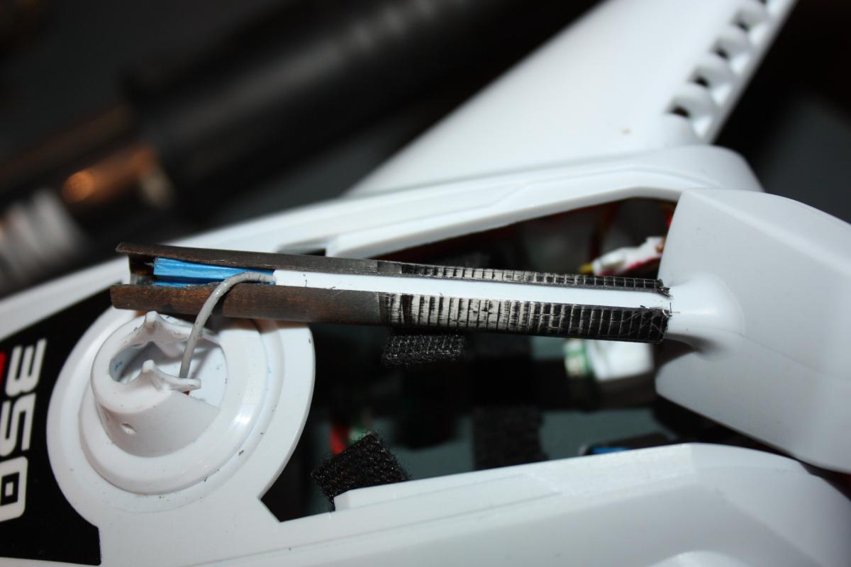

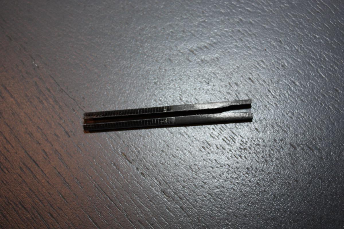

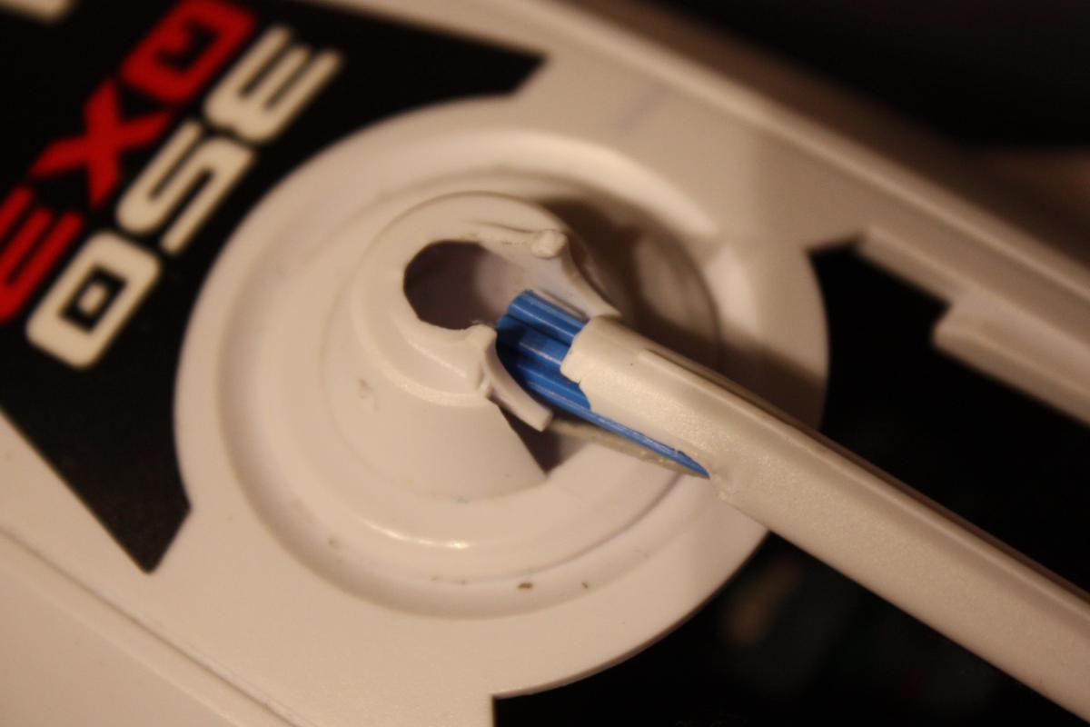

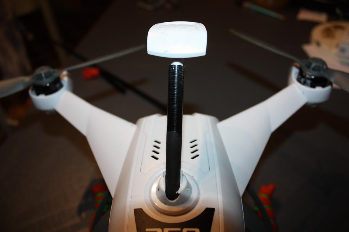

> salut , si ça t' intéresse  une  modification "carbone" du mat GPS cassé pour  QX 3 .lors de  la fugue de  mon QX 3 celui ci avait été retrouvé sur  le dos et  à  1ere vue , je  n'avais rien constaté concernant  le  mat , mais après  plusieurs séances de vol , le  mat ne  tenait  plus  correctement  en  position "déployé" et  à fini  par" pendre " retenu  par  le câble d'antenne GPS .ne  voulant  pas  investir dans  des  pièces neuves , j'ais fait quelques  modifs qui  ne  m'on rien coûtées !!dans  un  1er temps  j'ai  ôter  l'axe côté cannelures, couper  le restant cassé du mat coté inférieur du mat . j' y ai  inséré une cheville retaillée au bon diamètre et fendue sur toute  la  longueur et  j' y ai  glissé  le câble dedans en  laissant dépassé d' 1 bon centimètre pour consolider l'ensemble. ensuite  j'ai récupéré  sur  une canne  à pèche  cassée en carbone, 1 tronçon de 7 cm ( coupé avec  un scie  à métaux délicatement pour évite
> r  les éclats . j'ai  pratiqué aussi une fente sur toute  la  longueur de ce tronçon avec  une lumière  sur  2 cm légèrement  plus  large côté axe (en bas ) ce qui  m'a  permis de  faire glisser le câble avec  le  mat d'origine à  l'intérieur de  ce  manchon en carbone , SANS RIEN DÉMONTER !!! .j'ai fait  2 trous de 1,5 mm à 6 mm du bas  pour  passer  l'axe qui  maintient  l'ensemble , mis quelques gouttes de  COLLE par  la fente  arrière du mat pour positionner dans  l'axe la  tête du mat .Comme le tube carbone rajoute une épaisseur , j'ai  limé l'avant de la  base inférieure conique du mat  solidaire de  la coque , pour  pouvoir rabattre  l'antenne .le seul  petit soucis est  que  le mat  ne  peut  plus être rabattu à fond à  l'horizontal .,légère inclinaison , mais  il rentre quand  même dans  la boîte d'origine sans  rien modifier  !voilà plus d'une cinquantaine d' euros économiser et ça me  permet de  customiser  mon Quadcoptère

en effet très bonne récup, surtout que ce mat il est bien mais pratiquement à chaque crash il casse.
