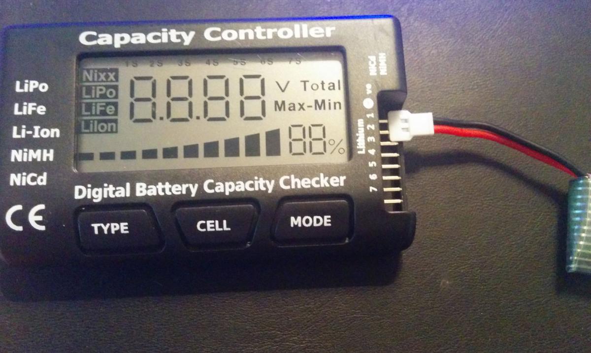

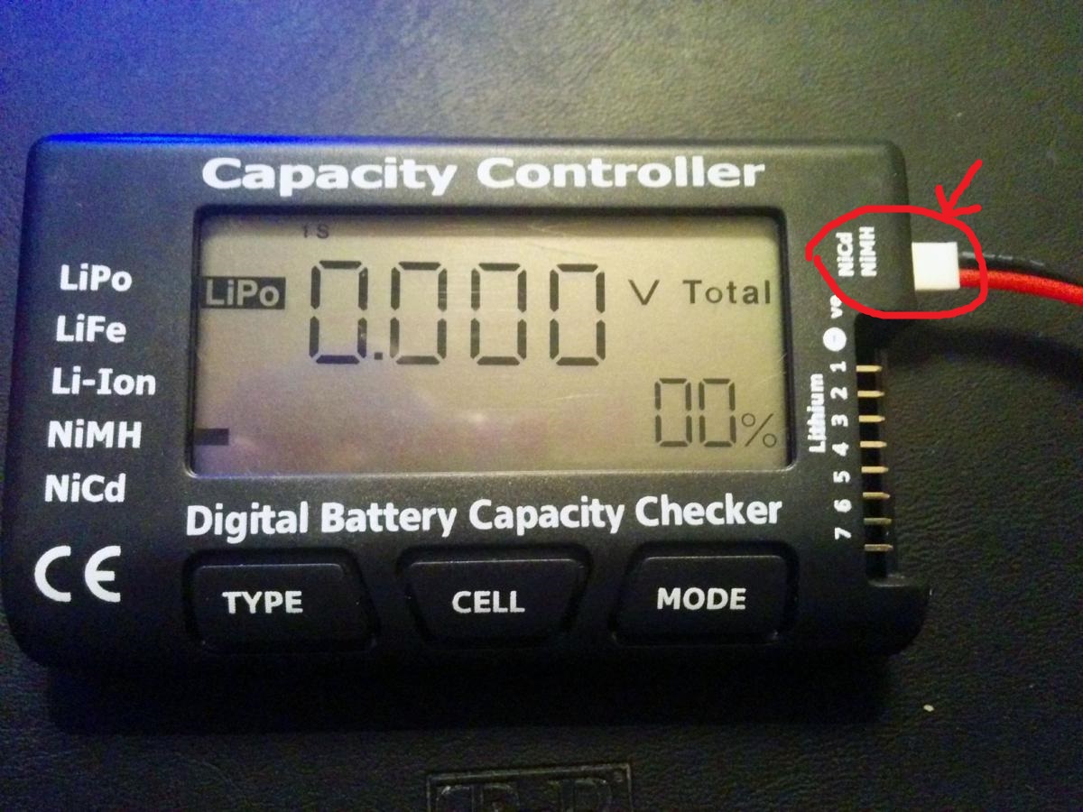

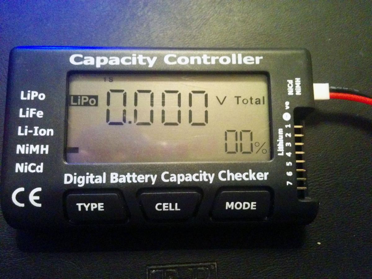

J'ai lu qu'une lipo S1 vide, devait avoir une charge de 3,7V est-ce le cas pour les batteries neuves qui n'ont jamais été chargées? car les miennes indique sur mon testeur 0V.

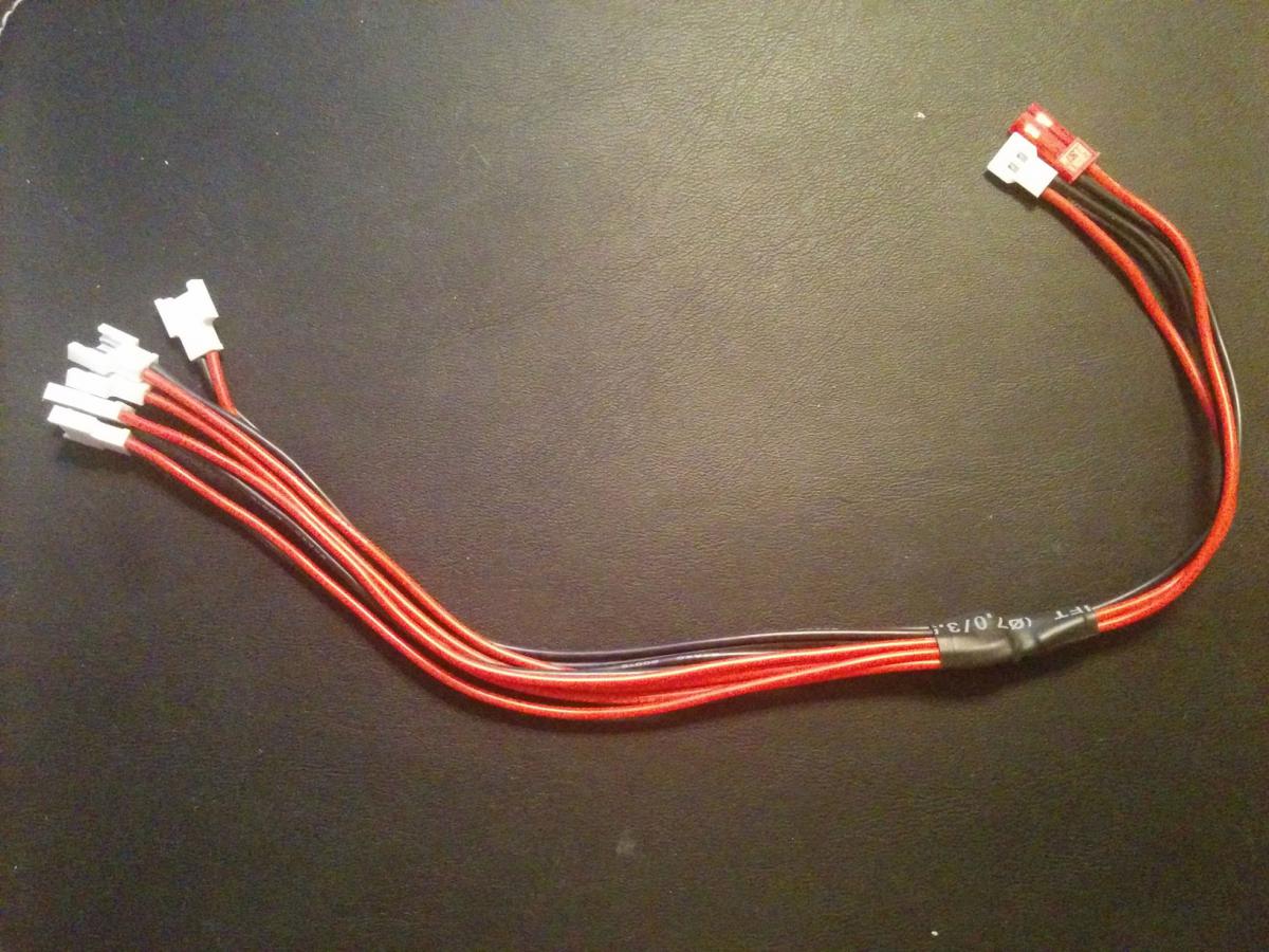

Pour info, pour faire cette opération j'utilise le cable multichargeur qui permet de brancher 5 lipo S1 simultanément (voir photos). Merci à tous.

La batterie livrée avec mon Hubsan X4 FPV indique elle 3.822V (je ne l'ai pas encore utilisé)...et les neuves que j'ai commandé et dont je ne me suis pas encore servi non plus indique 0V, c'est normal?
le branchement que je veux faire pour le multicharging c'est du parallèle? Merci.
et sinon ton cable est un cable pour charger en parallèle oui, il n'y a pas de prise pour l'équilibreur.
