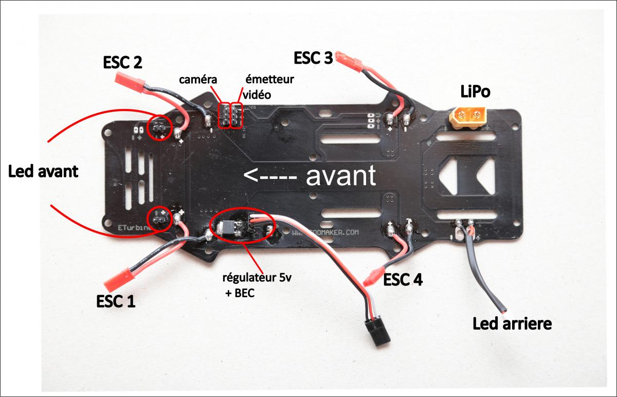

je viens de faire l'acquisition d'un TB 250 de e turbine. Pour le vol tout est ok, par contre, il est livré avec un caméra intégrée et je ne sais pas trop comment la raccorder à mon Tx Video ??
Cette caméra est connectée au CC3D par le 3 fil. Il n'y a pas de documentation à ce sujet visiblement...
Merci de votre aide

Bonjour Fred,
 C'est super simple,regarde sur la photo : tu branches le connecteur camera à côté du connecteur TX et ça roule mon canard !
 La platine inféreieure fait office de carte de distribution pour tout,y compris caméra + TX.
 Les 3 pin  = - / + / signal video, c'est à dire que tu alimentes ensemble la caméra et le TX ainsi que le signal video.
 Rien à raccorder sur la CC3D !!!!
