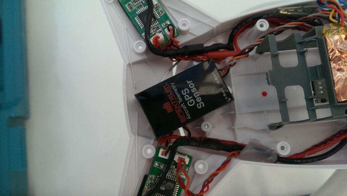

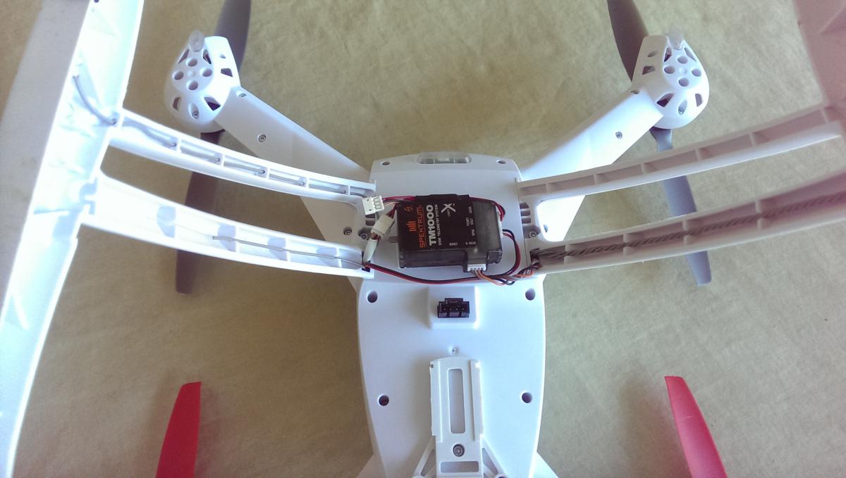

ben voila ,
j'ai commandé et reçu tm1000 + GPS Sensor, installé tout ce petit monde dans le 350 qx3
y'a plus qu'à faire les tests
