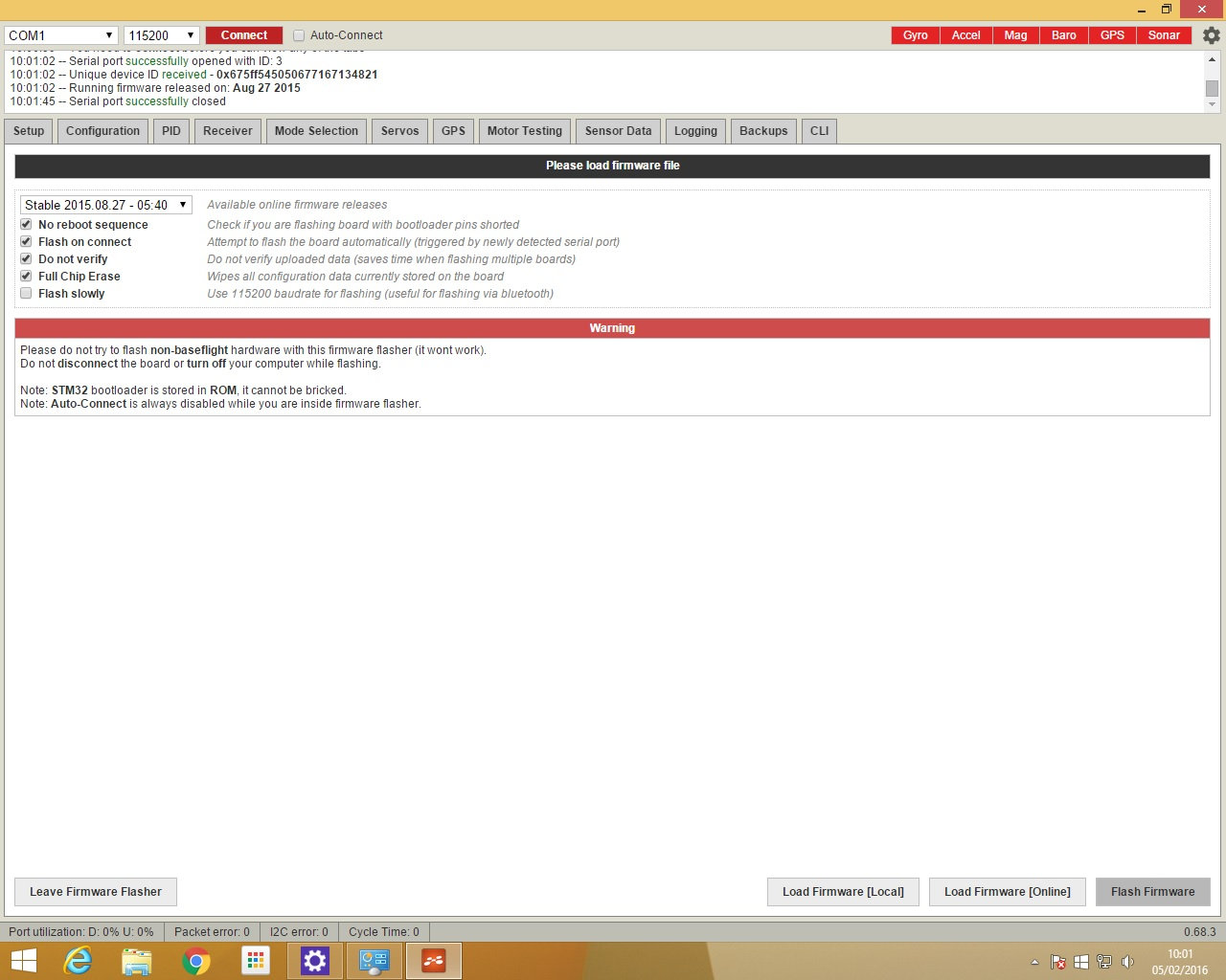

leury 0 Posté(e) 5 février 2016 Bonjour , j'ai pas mal galéré egalement , mais enfin trouvé la solution au probleme , voici comment j'ai procédé : j'ai donc shunté le boot et branché le controleur sur le PC ensuite (j'ai laisser le shunte) , ensuite avec baseflight j'ai mis les parametres que je joint en image et maintenant ca marche ! ! ! ! ! Partager ce message Lien à poster Partager sur d’autres sites
