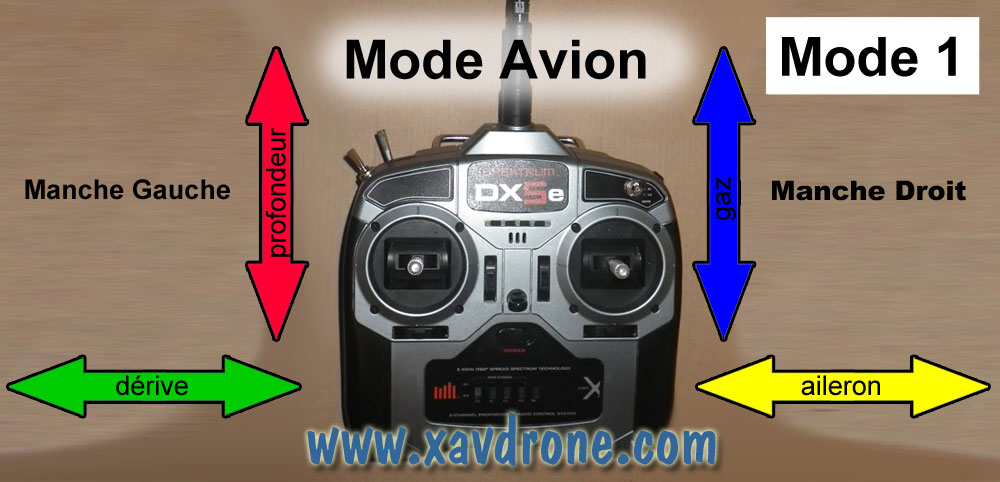

denisdu77 3 Posté(e) 15 juillet 2014 Bonjour a tous. étant nouveau et pas encore habitué àpar courir les sujets du forum,je vais peut etre faire un doublon: etant en mode 1 ,je n'arrive pas à faire avancer le350 avec le manche de gauche,par contre il recule par accoups,malgré des essais de réglage de trim. quequ'un peut m'aider. merci. Partager ce message Lien à poster Partager sur d’autres sites
xavdrone 3 934 Posté(e) 15 juillet 2014 Hello Tu es en quel mode de vol ? (la LED est allumée de quelle couleur sur ton 350 QX ?) Si elle est verte et que tu te trouves dans un rayon de 5 m c'est normal c'est la sécurité pour ne pas te prendre le multi-rotors dans la tête. Je remet les infos de la radio mode 1 en pièce jointe Partager ce message Lien à poster Partager sur d’autres sites
mouchetriker 16 Posté(e) 15 juillet 2014 Bonjour a tous. étant nouveau et pas encore habitué àpar courir les sujets du forum,je vais peut etre faire un doublon: etant en mode 1 ,je n'arrive pas à faire avancer le350 avec le manche de gauche,par contre il recule par accoups,malgré des essais de réglage de trim. quequ'un peut m'aider. merci. Avancer ?? Reculer ?? Avancer, est ce, s'approcher de toi ?? Reculer, est ce, s'éloigner de toi ?? Si oui, Xavdrone à raison. A+++++++ Partager ce message Lien à poster Partager sur d’autres sites
Alsaco 521 Posté(e) 15 juillet 2014 Salut, on appel ça cercle Safe... Partager ce message Lien à poster Partager sur d’autres sites
