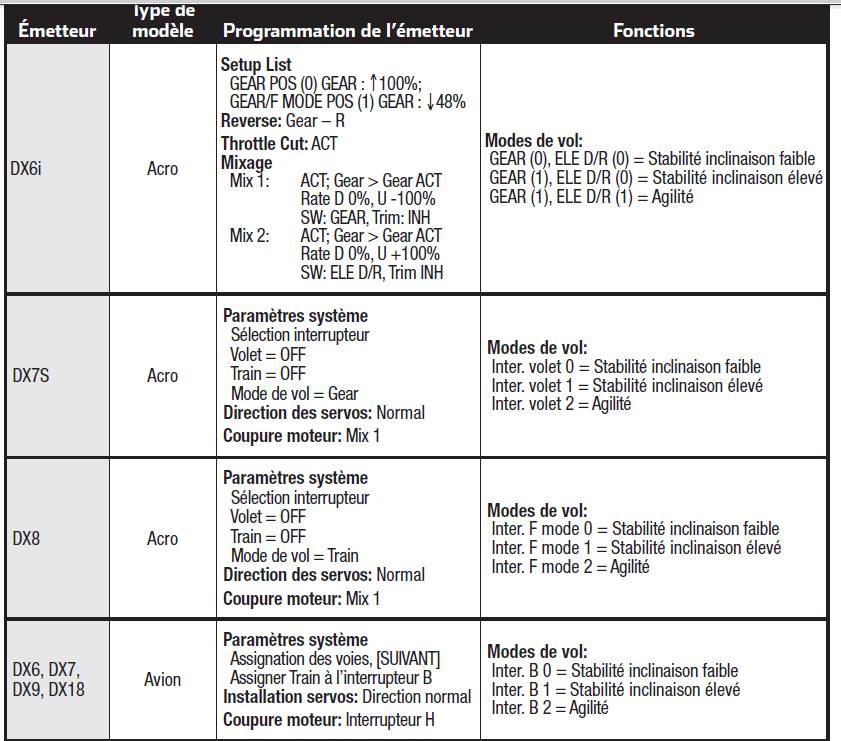

the guitar hero 4 733 Posté(e) 6 janvier 2016 je n'ai pas lu le mode d'emploi du mach 25 mais j'ai eu 3 blades (un nano, un 200 qx et un 350 qx2) : dans chacune des notices sont données les valeurs et la prog pour les radios spektrum. je viens de télécharger vite fais la notice (réglages dx9 dx18, c'est la même chose que dx6) : Partager ce message Lien à poster Partager sur d’autres sites
