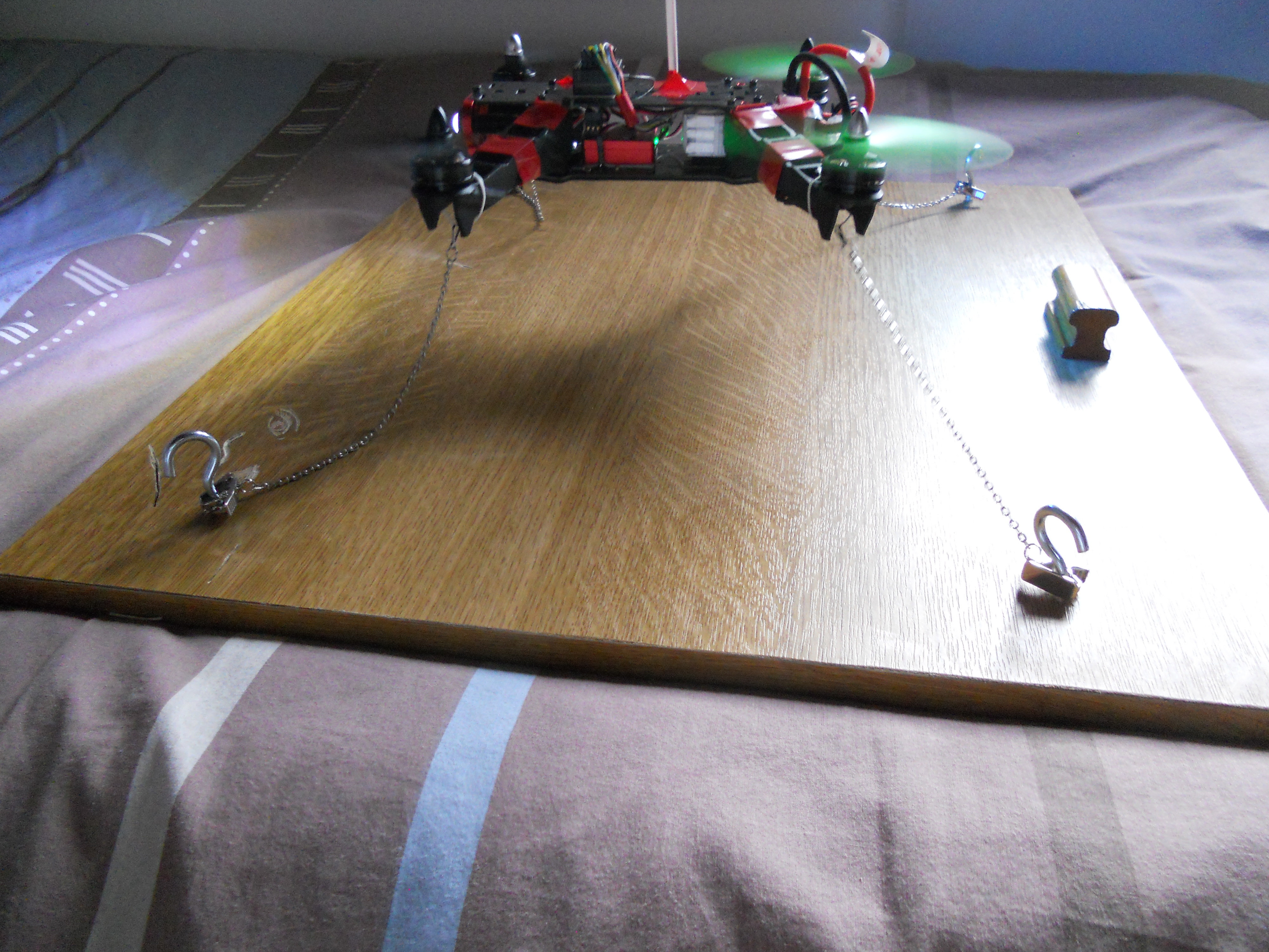

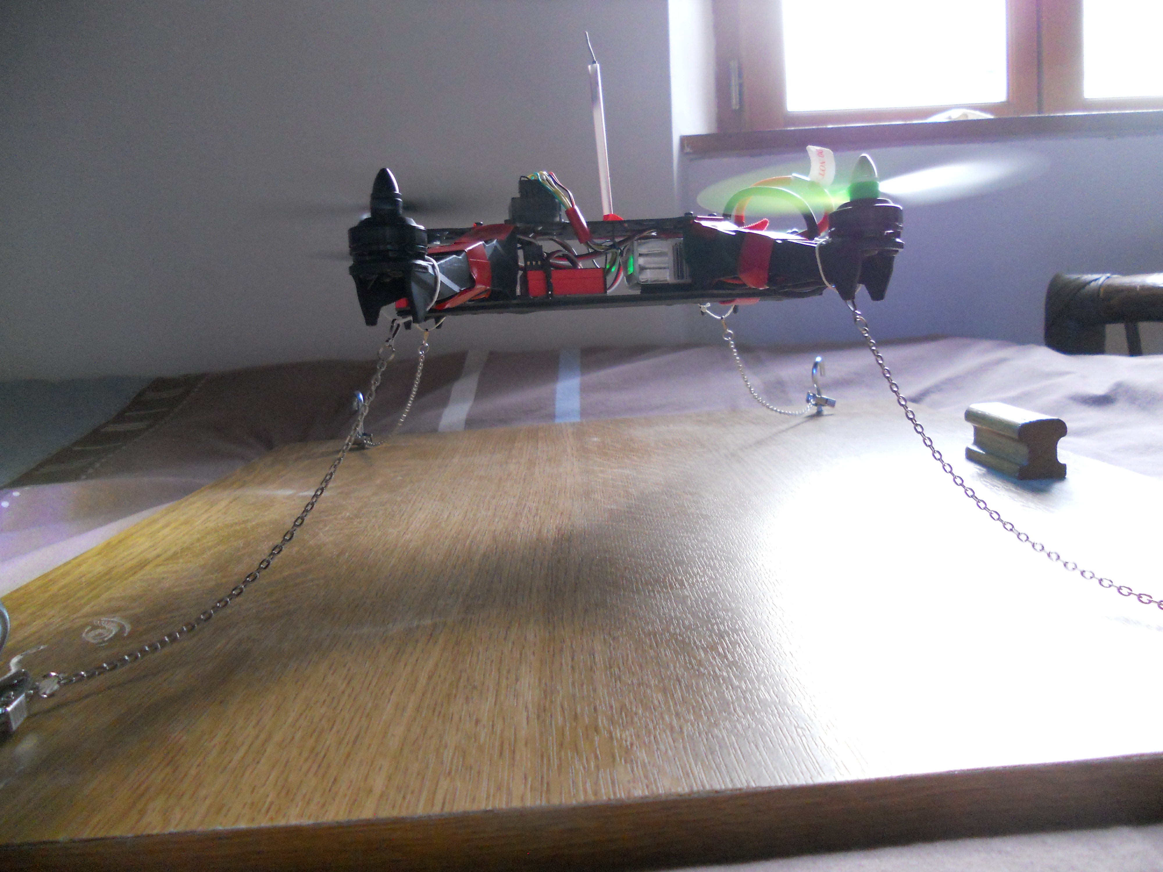

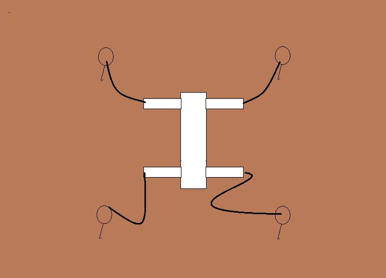

Nours Nou 89 Posté(e) 9 janvier 2016 (modifié) Bonjour, Apres mon 1er vol peu concluant ( voir ma présentation ) , je me suis dit que faire des allers / retours entre chez moi et le pré le plus proche était une perte de temps avant d'être sûr que mon zoziau vole sans faire la crêpe. ( apres enquête , j'ai fait 2 erreurs: CC3D monté à 90° sans prévenir monsieur openpilot et le niveau pas de niveau lors de la config ) Vaquant sur le net , je suis tombé sur une vidéo où une personne avait attaché, sous chacun des moteurs, une corde elle même attachée a un établi . Ca lui permettait de pousser les moteurs et s'assurer que tout allait bien. J'ai scruté le forum sans trouvé si quelqu'un avait déja fait la même chose Comme j'ai reçu ma cargaison d'hélices et qu'il fait un temps de m***** , j'ai pensé qu'il était temps de faire un banc de test dans le même genre J'ai récupéré une porte de placard de cuisine dont je n'avais plus l'utilité, un truc en faux bois tout ce qu'il y a de plus basic mais relativement lourd 4 crochets à visser en métal 4 chaînettes de 20cm pour relier les crochets au drone avec de la corde à boucher, j'ai fait une boucle en bout de chaque bras puis j'ai attaché les chaînettes entre les crochets et les boucles de bras les 4 crochets ont été positionnés afin de laisser du mou dans les chaînettes, pour que le drone puisse décoller et m'assurer qu'il ne part pas en mode chandeleur. Ce montage m'a permit de valider que mon petit tb250 savait décoller et se maintenir stable sans se retourner comme une m***** au décollage. J'ai poussé les moteurs , l'oiseau s'est envolé sans probleme ni tentative de crash. puis je l'ai laissé en stationnaire quelques minutes pour m'assurer qu'il dérivait pas en gardant du mou. aucun souci Je vous fait des photos demain mais si l'un ou l'une d'entre vous à un autre moyen de tester , je suis preneur. J'ai fait un schéma sous paint afin de vous donner une idée du montage si un audacieux veut se lancer ps: oui c'est du bricolage fait avec les moyens du bord mais ça m'a rien couté , j'avais déja tout sous la main. ps2: Il vole !!!! edit 10/01/2016 2 photos du montage ( désolé pour la taille des images ) Modifié 10 janvier 2016 par Nours Nou Partager ce message Lien à poster Partager sur d’autres sites

Nours Nou 89 Posté(e) 11 janvier 2016 salut, pour répondre simplement: non, la planche refuse obstinément de décoller, mais j'ai défroissé le dessus de lit autour, C'est bruyant quand on lance les moteurs a fond ! loin du bruit de ventillo de mon pnj discovery. et il faut veiller a être en sécurité même si la bête est attachée. un coup d'hélice ça pique si j'en juge de ce qui est arrivé à Rom Je suppose qu'on peut utiliser le drone pour souffler les feuilles dans le jardin en le fixant au bout d'une tige à l'automne ... peut-être une astuce supplémentaire quand le moment sera venu. bye Partager ce message Lien à poster Partager sur d’autres sites
