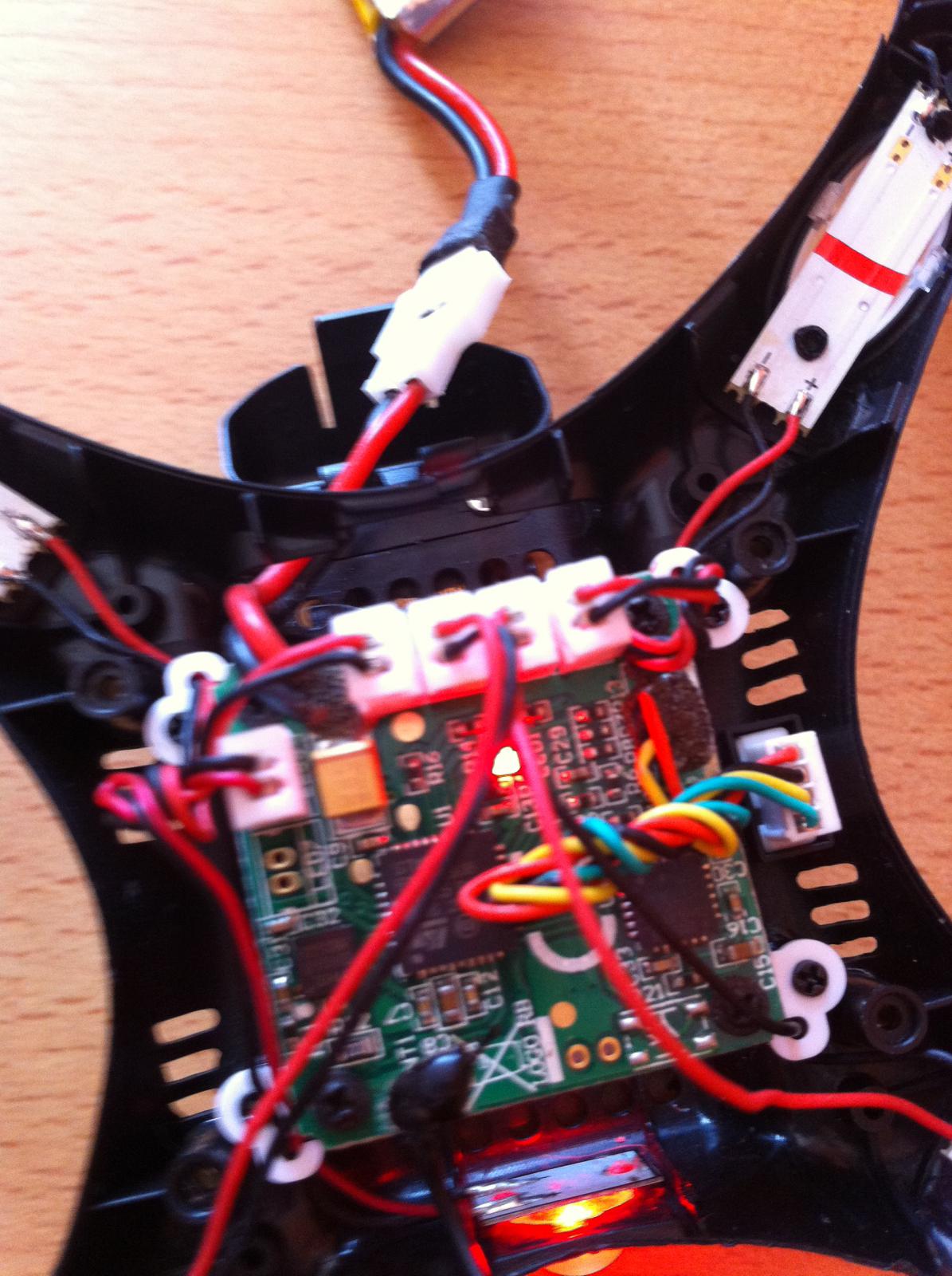

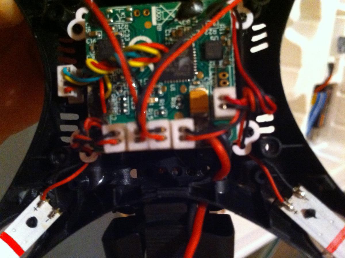

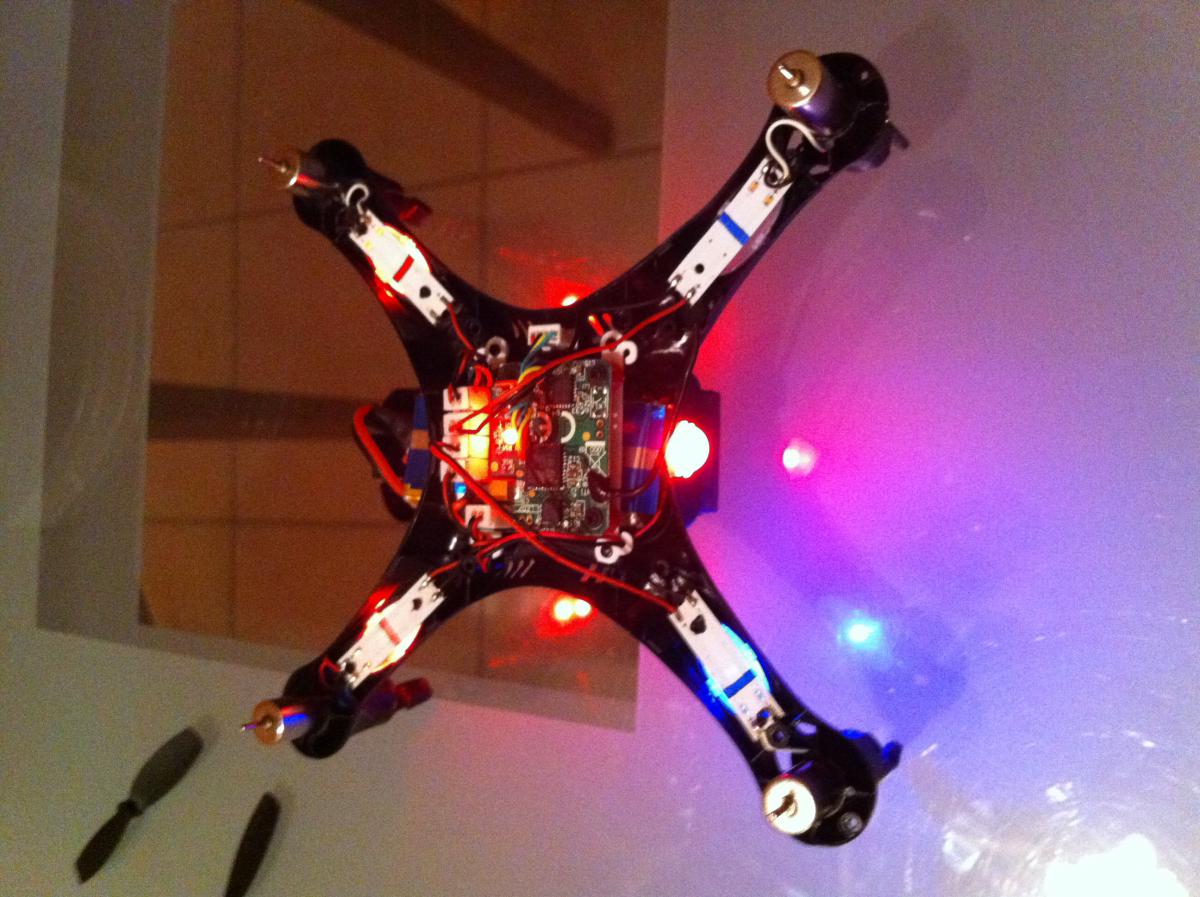

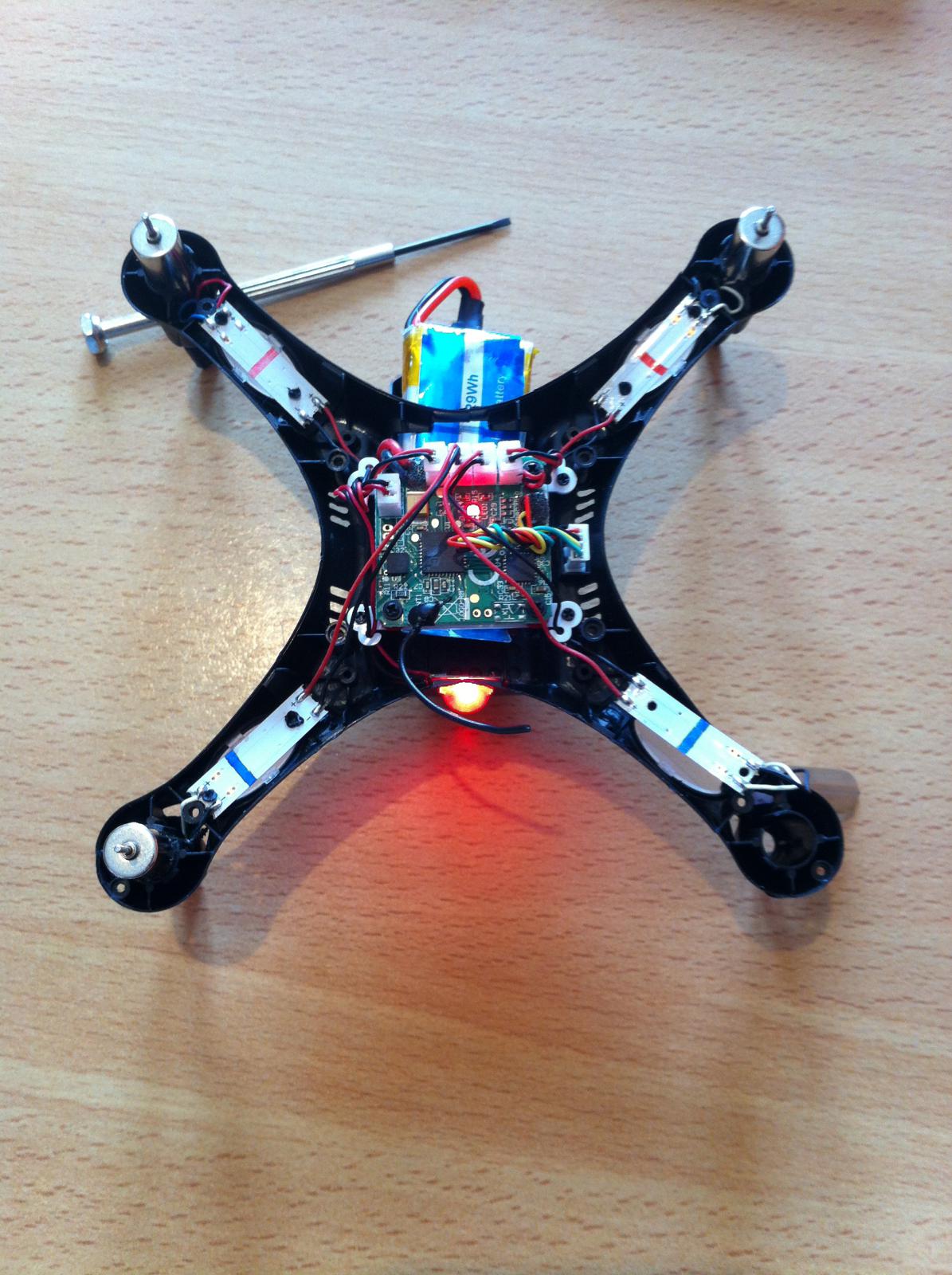

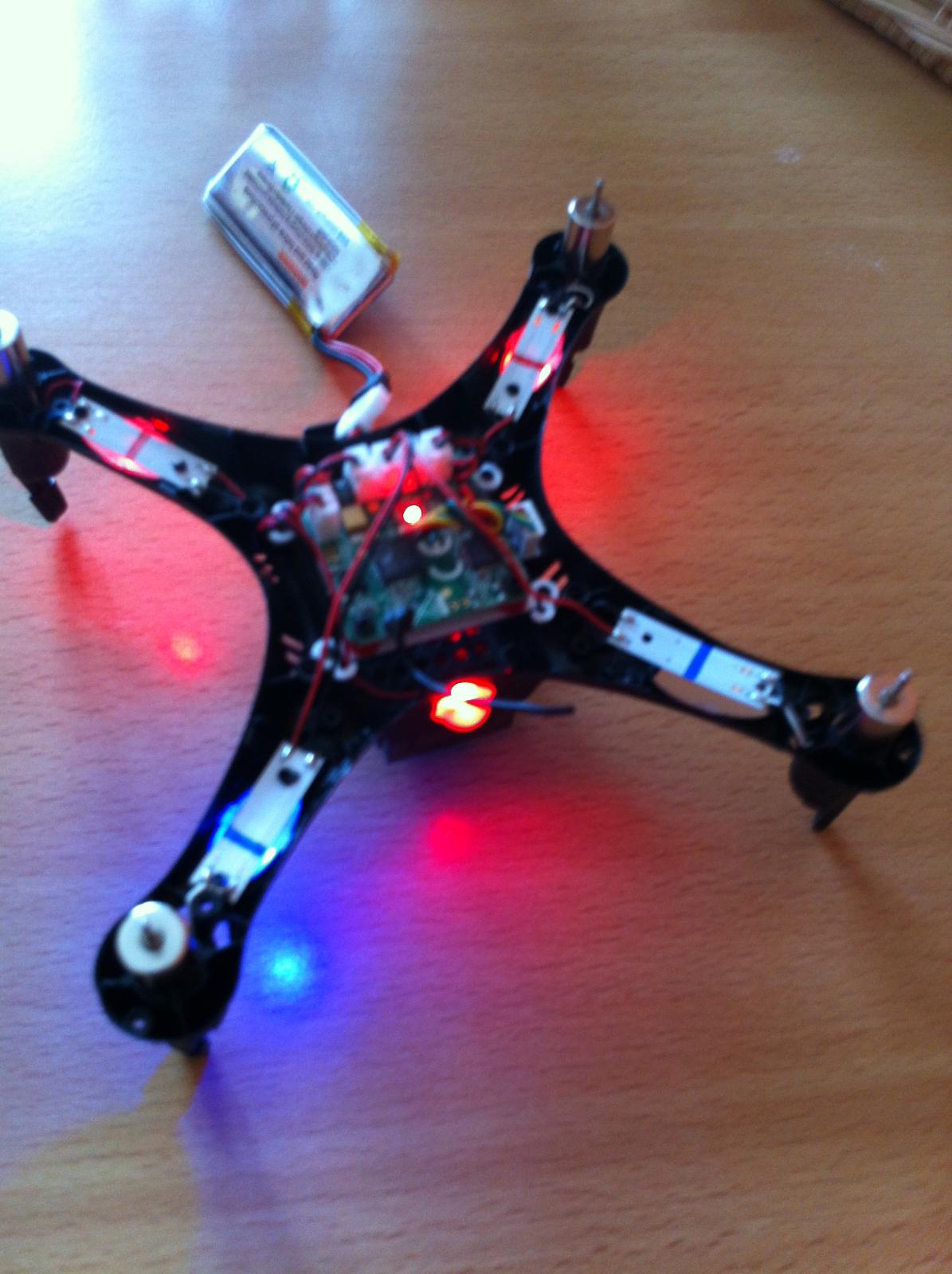

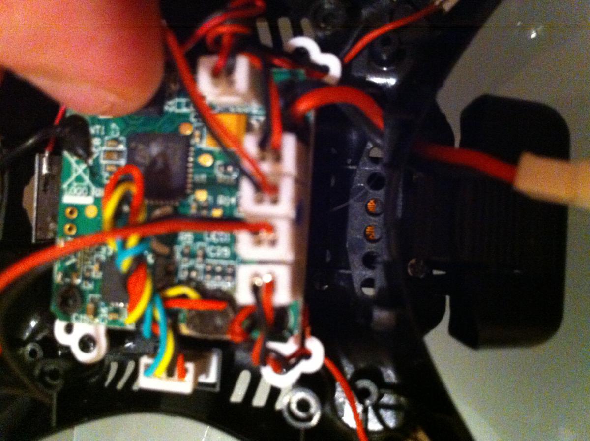

vince544 8 Posté(e) 17 août 2014 (modifié) salut à tous, j'ai grand besoin de tous vos conseils pour faire renaitre mon pti drone d'intérieur. j'expose les faits : suite à un il aime embrasser les murs mon galaxy faisait un drôle de bruit 3 hélices sur 4 tournaient alors je l'ai ouvert et découvert que le moteur reverse led bleu était hs (fils découpés) j'ai racheté la pièce et en ai profité de la monter aujourd'hui et après un remontage minutieux me suis rendu compte ke ça a rien changé j'ai fais 3 photos et 1 video pour vous montrer le bruit qu'il fait peut être qu'un membre l'a déjà eu et connait ce genre de panne ou selon vous je ferais mieux de lui dire Adieu sniff d'avançe 119 keus kan meme ah oui il y a aussi un fil noir on le voit sur la photo qui est soudé mais qui ressort est ce normal ? Modifié 17 août 2014 par xavdrone incrustation de la vidéo Partager ce message Lien à poster Partager sur d’autres sites

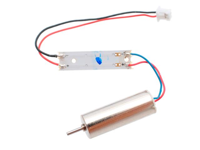

blitz 2 247 Posté(e) 17 août 2014 (modifié) Salut Tu na pas une photo du moteur que tu a remplacer le câblage surtout ? pour voir la couleur des fils. Modifié 17 août 2014 par blitz Partager ce message Lien à poster Partager sur d’autres sites
vince544 8 Posté(e) 18 août 2014 Salut Tu na pas une photo du moteur que tu a remplacer le câblage surtout ? pour voir la couleur des fils. salut blitz, si bien sur je te fais une photo mais tu vas voir que les fils sont identiques aux autr moteurs càd noir et rouge et placé de la meme façon moi j'ai juste replacé la pièce appelé moteur reverse led bleu et reclipsé la fiche bon c vrai que ya un picot en plastiqque qui a sauté mais j pense pas que ce soit ça qui empeche le moteur de tourner c possible ke la piece soit foutu alors qu'elle est neuve ? ou la carte mère mais alors ce serait tous les moteurs qui seraient hs non ? merci de l'aide en tout cas Partager ce message Lien à poster Partager sur d’autres sites
blitz 2 247 Posté(e) 18 août 2014 (modifié) Non je parle du moteur sur l'avant les fils sont rouge et bleu sur 1 et noir et blanc sur l'autre normalement ca devrai être pareille a l'arrière.(les carte qui on 1 très rouge je ne c pas si c l'avant) Ta essayer d'inverser les 2 carte avec 1 très bleu pour voir Enfin c comme ca sur le nano QX. Modifié 18 août 2014 par blitz Partager ce message Lien à poster Partager sur d’autres sites
vince544 8 Posté(e) 19 août 2014 (modifié) j'ai discuté avec le marchand qui m'a vendu la piece pour lui la couleur du câblage fo pas en tenir en compte c la polarité qu 'il faut respecter alors je v retirer un moteur qui fonctionne et le remplacer par celui que j'ai acheté en respectant le sens des hélices pour vérifier si ça tourne et si c pas le cas pour lui c la carte mère qui est hs auquel cas soit j'en rachete une soit je le met à la casse et je le remplace alors c pa la carte mère ouff c le moteur j'ai pas dû acheté le bon ?? pourtant j'ai suivi le schéma de la vue écatée pour savoir lequel Modifié 19 août 2014 par vince544 Partager ce message Lien à poster Partager sur d’autres sites
blitz 2 247 Posté(e) 19 août 2014 (modifié) Inverse avec celui qui a les fils rouge et bleu, la carte qui a 1 très rouge.les 2 moteur ne doive pas tourne pas dans le même sens tu est sur d'avoir le bon ? tu a verifier si tu avais de la tension sur le moteur ? voila se que l'on trouve dans le descriptif d'un site de vente (je peut pas mètre le lien)Moteur 3 Led bleue.Les fils qui relient le moteur à la led sont de couleur noir et blancMoteur 4 Led bleue.Les fils qui relient le moteur à la led sont de couleur bleu et rouge c'est pour ca que je te demandai 1 photo de l'ancien moteur pour voir la couleur des fils Modifié 19 août 2014 par blitz 1 vince544 a réagi à ceci Partager ce message Lien à poster Partager sur d’autres sites
vince544 8 Posté(e) 19 août 2014 J ai inversé comme tu ma conseillé le moteur avec la carte rouge je l ai mis sur l autre diagonale et inversement la pièce achetée moteur Led bleu et résultat celui avec la carte rouge n a pas fonctionne mais l Et oui tu as raison l ancien moteur avait les fils rouge et bleu en sortie mais le vendeur m a dit ki faut pas se fier aux fils mais à la polarité D ailleurs pour bien expliquer les hélices avant doiv tourner dans le sens des aiguille et l arrière dans le sens inverse c ça ? J finirai par être un crack à la longue lollll Partager ce message Lien à poster Partager sur d’autres sites
blitz 2 247 Posté(e) 19 août 2014 (modifié) Non les hélices avant gauche et arrière droite tourne dans le mêmes sens et inversement av droit ar gauche la polarité la carte va pas la deviner dou la couleur des fils sinon fau dessouder le moteur et le souder a l'envers mais certain moteur son optimiser pour 1 seul sens Si le moteur, après inversion, ne tourne toujours pas vérifie la tentions mais la carte peut avoir lâché. le moteur neuf tournai quand tu la mis a la place de celui avec le traie rouge ? Modifié 19 août 2014 par blitz Partager ce message Lien à poster Partager sur d’autres sites
