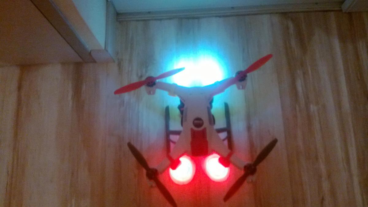

yadraq01 492 Posté(e) 29 février 2016 salut ou des éclairages ,leds ou autres (décathlon pour vélo) de differentes couleurs pour savoir ou est le cucul de la tétête ! Partager ce message Lien à poster Partager sur d’autres sites
jcmt 316 Posté(e) 29 février 2016 (modifié) Bonsoir à tous...je feuilletais par hasard... Je rejoins Yadraq01 entièrement ... ( tu remarqueras que j'ai corrigé le problème comme promis ce jour et plus de différences de couleurs et plus de soucis (( ni en informatique )),) Après essais ces petites LED > prix compétitifs ... > Décathlon ... (Attention peu importe la couleur du plastique > reste deux couleurs éclairage = Blanc ou Rouge ... A bien préciser dans votre commande....(j'me suis fais avoir !!!)) Les placer sur les bras assez haut ( vérif du passage hélices ... ) et nette tendance à les mettre à éclairer vers le bas, car > si aligné avec le quad en horizontal, on n'aperçois absolument pas les LED en plein vol...le poids reste insignifiant... Donc essai concluant, les Led très visibles à au moins 40 m de haut et le sens du quad très repérable (blanc devant et rouge derrière ... ) A la tombée du jour c'est super comme rendu... Je vais essayé de vous poster 2 images ( malheureusement pas en plein vol).... JC Modifié 1 mars 2016 par jcmt Partager ce message Lien à poster Partager sur d’autres sites

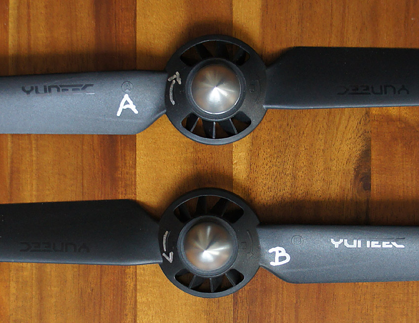

Miura 133 Posté(e) 2 mars 2016 Les "A", "B" et les flèches sont quasi illisibles sur les hélices noires... Un petit coup de stylo gel "argent" (existe aussi en "or") : Partager ce message Lien à poster Partager sur d’autres sites

Miura 133 Posté(e) 2 mars 2016 Oui, on peut aussi tracer le "A" et le "B" avec du rouge à lèvre... 2 jcmt et yadraq01 ont réagi à ceci Partager ce message Lien à poster Partager sur d’autres sites
JLB 10 Posté(e) 3 mars 2016 Bonsoir, Mais moi le posca ( il y'a aussi le typex) , je le passe délicatement sur les inscriptions d'origines. Beaucoup plus esthétique qu'une inscription à la main si un drône filme mon drône qui filme ( ). C'est vrai j'en ai aussi des posca version or, ça va faire plus classe. Merci pour ces sourires à la fin d'une JDM. Partager ce message Lien à poster Partager sur d’autres sites
