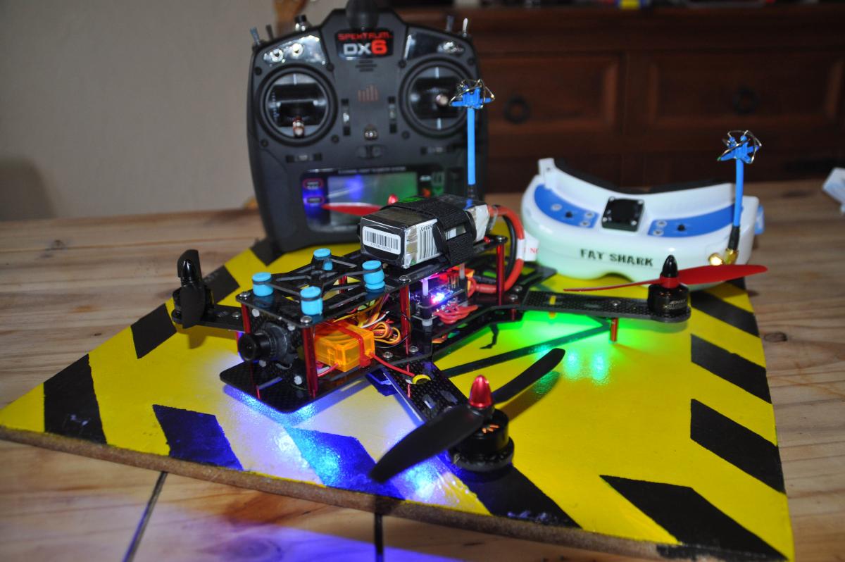

Après pas mal de galères au niveau matériel, j'ai enfin pu faire mon premier vol en FPV aujourd'hui  :)
Purée, que ça fait bizarre les débuts !!!!!
Tout d'abord, voici mon matos :
RC : Spektrum DX6 V2, récepteur Orange 615RX
Quadrirotor : Emax NightHawk 280 de chez ancien partenaire, PowerBoard de chez ancien partenaire (différente de celle fournie avec le kit NH), batteries Tattu 3S 1300, avertisseur de fin de batterie. Je n'ai pas monté le buzzer, car il sonne constamment quand je le branche et je ne me suis pas penché sur le problème (surement une config à faire dans Baseflight).
Système FPV : Fatshark Dominator V3, avec des lentilles à ma vue, Immersion RC Raceband, émetteur immersion RC raceband, antennes spiro Aomway, caméra Sony Effio 700 TVL

Déjà, est-ce que quelqu'un voit quelque chose qui n'est pas cohérent dans mon matériel, ou pas adapté sur le montage ?
Pour ma part, je pense que mes cables d'ESC ne sont pas super bien positionnés. Ils ne dépassent pas du flanc, mais ça risque d'attirer les arbres  :mdr:
Je suis aussi un peu gêné par la longueur du cable de la batterie. Je vais raccourcir du coté de la PB

Moi rien en me choque, le montage est propre :)

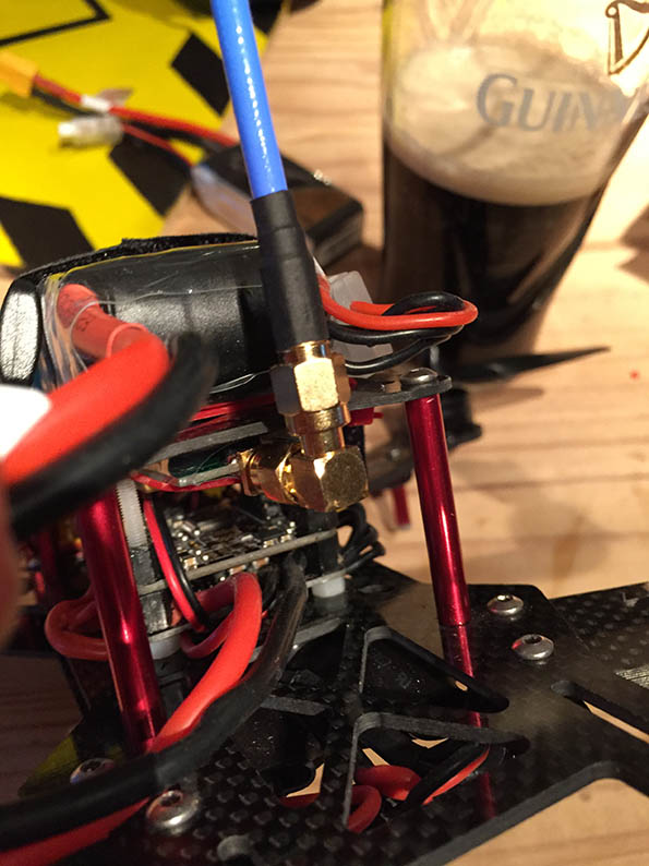

Tu as mis un coude pour l'antenne ?  :reflechir: c'est pas l'émetteur en lui même, mais plus le placement de l'antenne et la sécurité de la prise d'antenne de l'émetteur qui peut être arrachée en cas de crash/branches.
Attention pour tes bras alors.
Oui, j'ai mis un coude et c'est vrai que ça fait pas mal dépasser l'antenne.
Il vaudrait mieux que je fasse quoi ?
Déplacer l'émetteur sur la platine inférieure ou enlever le coude ?

Si je comprend bien, il serait pas mal que je trouve un système qui empêche l'arrachement de tout le système ( du genre des fixations de ski qui serrent assez la chaussure, mais pas trop, pour permettre de déchausser en cas de chute)
je vais réfléchir à tout ça, ou alors, j'investis dans des antennes qui ont un manche plus court et que l'on peut courber, afin qu'elles dépassent le moins possible.

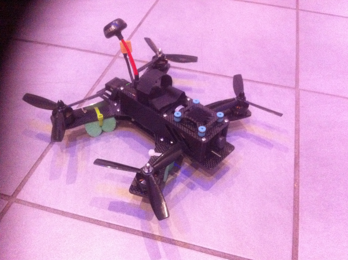

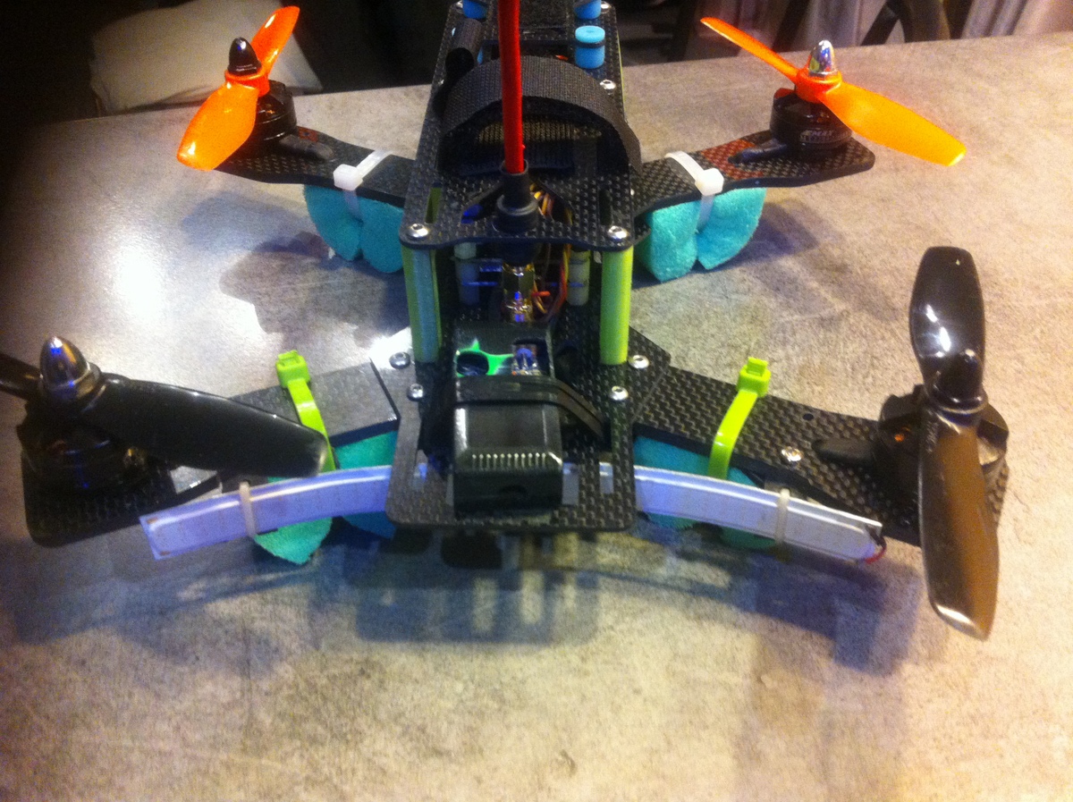

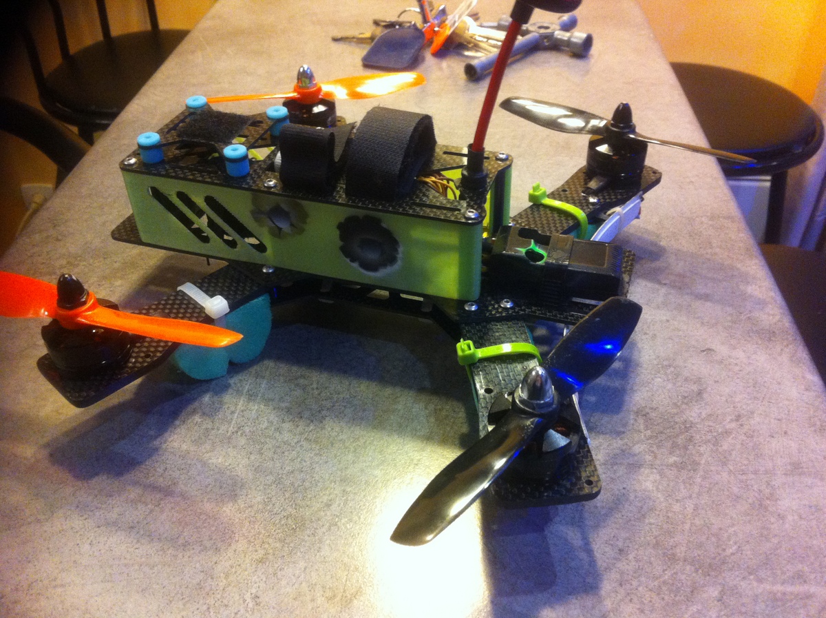

si sa peut t’aider j'ai fait comme sa pour ma part , après une paire de crash dont 1 bien sévère sa ne bouge pas . on a le meme chassis :)
