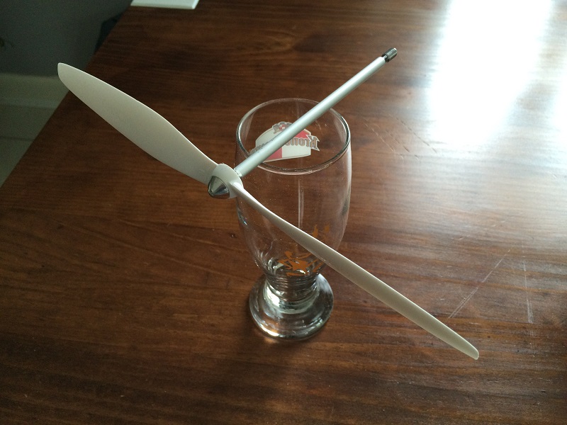

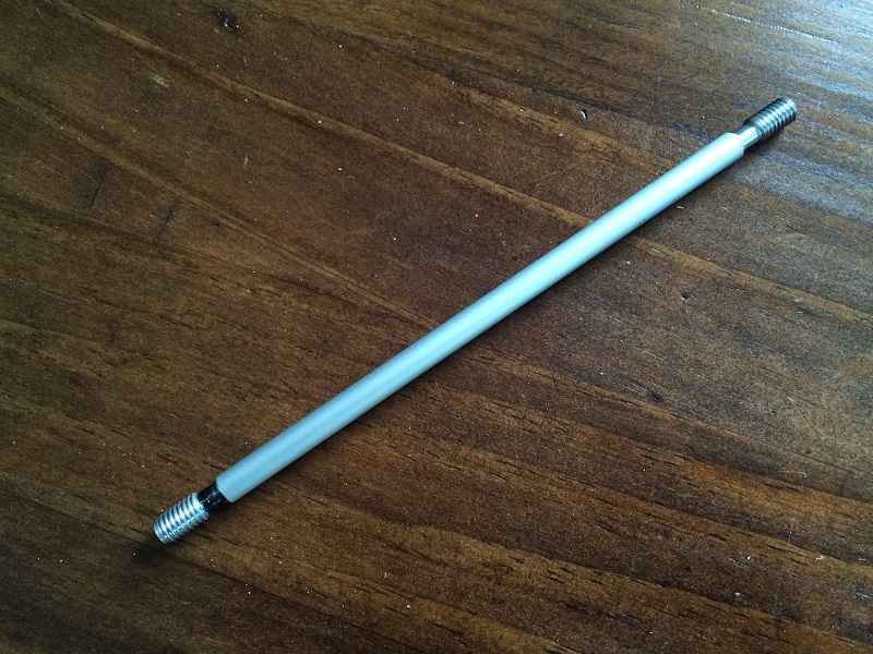

Nosens 53 Posté(e) 25 avril 2016 (modifié) Merci Xav pour la correction dans le titre Voici les photos, un repère sur la tige pour le sens du pas de vis (en noir), un verre et un plan de travail de niveau et du papier de verre Bref pas pu voler car ça souffle cet am, toutefois un gros changement dans le bruit oui sur une de mes pales, j'avais une sorte de vrombissement prononcé qui a totalement disparu, j'ai juste fait un décollage sur 1 mêtre, totalement stable mais il faudra que je vois sur un vol plus long, dans tous les cas cela ne peut être que mieux vu comment elles étaient équilibrées. Modifié 25 avril 2016 par Nosens 1 Nosens a réagi à ceci Partager ce message Lien à poster Partager sur d’autres sites
the guitar hero 4 733 Posté(e) 25 avril 2016 et tu as vérifié si ta table était de niveau? 1 xavdrone a réagi à ceci Partager ce message Lien à poster Partager sur d’autres sites

Nosens 53 Posté(e) 25 avril 2016 (modifié) et tu as vérifié si ta table était de niveau? Merci Xav pour la correction dans le titre Voici les photos, un repère sur la tige pour le sens du pas de vis (en noir), un verre et un plan de travail de niveau et du papier de verre il vaut mieux oui et signalé dans ma réponse Bonjour C'est une bonne idée, mais vu le prix d'une hélice je n'oserais pas trop y toucher. Franchement cela ne craint rien du tout, papier de verre en 0 et y aller doucement, après tu peux aussi rajouter un petit bout de collant sur la plus légère comme cela tu fais l'inverse sans retirer de matière. Modifié 25 avril 2016 par Nosens 1 Nosens a réagi à ceci Partager ce message Lien à poster Partager sur d’autres sites
