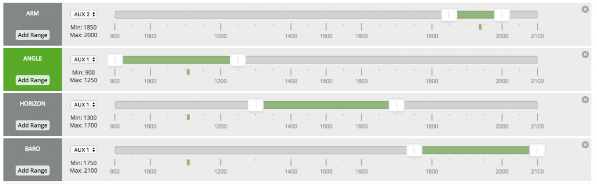

Ronald Caine 19 Posté(e) 25 mai 2016 Voilà les captures, vous pouvez voir que ARM ne se met pas en vert Partager ce message Lien à poster Partager sur d’autres sites
Ronald Caine 19 Posté(e) 25 mai 2016 Ps: j'ai essayé sur la radio en mettant la course de l'inter au maxi et au mini et j'ai essayé en mettant 1000 dans mini throttle dans la config Partager ce message Lien à poster Partager sur d’autres sites
Gajira 149 Posté(e) 25 mai 2016 (modifié) Ce n'est pas le min_command qui joue sur l'armement, mais le min_check Dans cleanflight, dans l'obglet "receiver" mets toi gaz à 0, normalement tu dois être à 1000 +/- 3 Ensuite tu montes le gaz trèèès doucement et tu notes la première valeur (chez moi 1032) Ensuite tu définis ta valeur de min_check comme légèrement plus élevée que ce que tu as relevé sous CF (chez moi 1040) Et pour finir tu vas dans le CLI et tu tapes set min_check = 1040 Puis tu tapes "save" Et la normalement tu pourras armer Et ne mets pas ton min_throttle à 1000, ça ne démarrera jamais, remets le comme c'était et recalibre tes esc Modifié 25 mai 2016 par Gajira 1 neo021fr a réagi à ceci Partager ce message Lien à poster Partager sur d’autres sites
