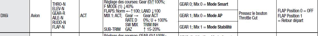

De toute façon je vous indique la programmation de ma manette
DR & Expo
Aile 0 100% INH
Elev o 100% INH
Rudd o. 100% INH
TRAVEL ADJUST
THRO ↙️ 100% ⬆️ 100%
ELEV ⬆️ 100%
GEAR ⬆️ 100% ↙️ 40%
Aile➡️ 100%
RUDD➡️ 100%
FLAP➡️ 100%
SUB TRIM
THRO ⬆️ 15
ELEV 0
GEAR o
AILe o
RUDD o
FLAP o
FLAPS
NORM ⬅️ ⬆️100
LAND ⬅️ ↙️ 100
MIX1 GEAR➡️ GEAR ACT
RATE. D. 0% U + 100%
MIX 2 INH

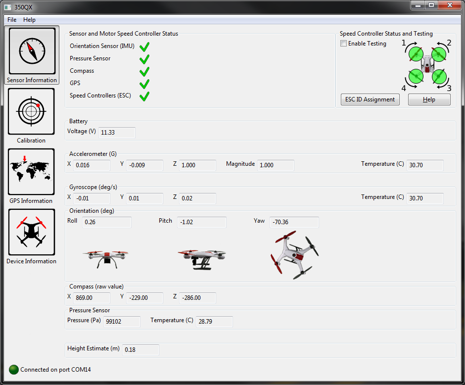

Lorsque je regarde le Formware ( BLH 7940) sur mon ordi tout semble OK crochet vert à toutes les fonctions
Tu veut dire que si tu branche ton 350 sur un PC avec le câble BLH 7840 et logiciel blade, tu y a accès ?
Tu vois ça pour ton 350 ? => post-62-0-27053900-1476487378_thumb.png et ça fonctionne bien ? => http://www.xavdrone.com/interface-350-qx3/
Si oui tu est certainement en V3, les V1 et V2 ne peuvent pas s'utiliser avec le logiciel, elles n'apparaissent pas,
donc essaye de programmer ta DX6i comme ça => http://www.faq-drone.com/topic/7669-programation-dune-dx6i-pour-un-350qx2-ou-3/page-2?do=findComment&comment=93449...

Ps je pense que tu a peut être fait la mise a jour en V3, sans tant rendre compte, par l'intermédiaire du logiciel GUI, c'est l'intérêt du câble BLH7840...
Blitz,
Tu viens d'apporter un très bon point, je vois exactement ce que tu me montre sur la photo alors je vais essayer la programmation tél que décrite sur la Video , et je te le laisse savoir.

Je viens de reprogrammer ma DX6i avec l'information donner par JCMT, comme tu l'as suggèré tout semble être bien bonne couleur de lumière sur tout les modes.. Il me reste plus que de L'essayer .
Juste une petite question dans sa programmation dans les SUB tri il mentionne GEAR down = 10 Positif ou négatif ? De plus pourquoi un SUB trim sur GEAR down?
C'est en négatif =>
down = vers le bas,
up = vers le haut
Pourquoi, je suppose un problème de passage d'un mode de vol a l'autre...
N'oublie pas le subtrim positif sur la voie des gaz => Throttle Subtrim: ↑ 10

En passant sub trim de Gear doit être négatif (-10),sinon on perd Smart mode et le RETURN home passe sur la switch GEAR .
