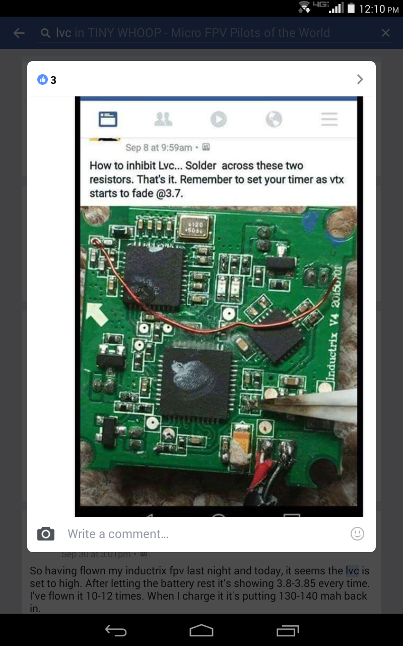

xavdrone 3 934 Posté(e) 16 octobre 2016 (modifié) Hello Certains ont des soucis d'autonomie avec le Blade Inductrix FPV, plusieurs "solutions" possibles Modifier le LVC (Low voltage shutdown => merci legnolpi) Pour cela il va falloir shunter 2 composants sur la carte mère du drone (bien sur vous allez perdre la garantie), je n'ais pas testé, ffbigboss l'à testé (voir ici) et ne pas oublier de modifier la durée de vol sur votre radiocommande (ou de mettre un minuteur sous peine de risquer de détruire vos Lipo) source : RC Groups et ici Modifier la prise de la LiPo Bien sure pour ceux qui ont fait la modification j'espère que vous partagerez ici que je puisse préparer un beau tuto Modifié 16 octobre 2016 par xavdrone Partager ce message Lien à poster Partager sur d’autres sites

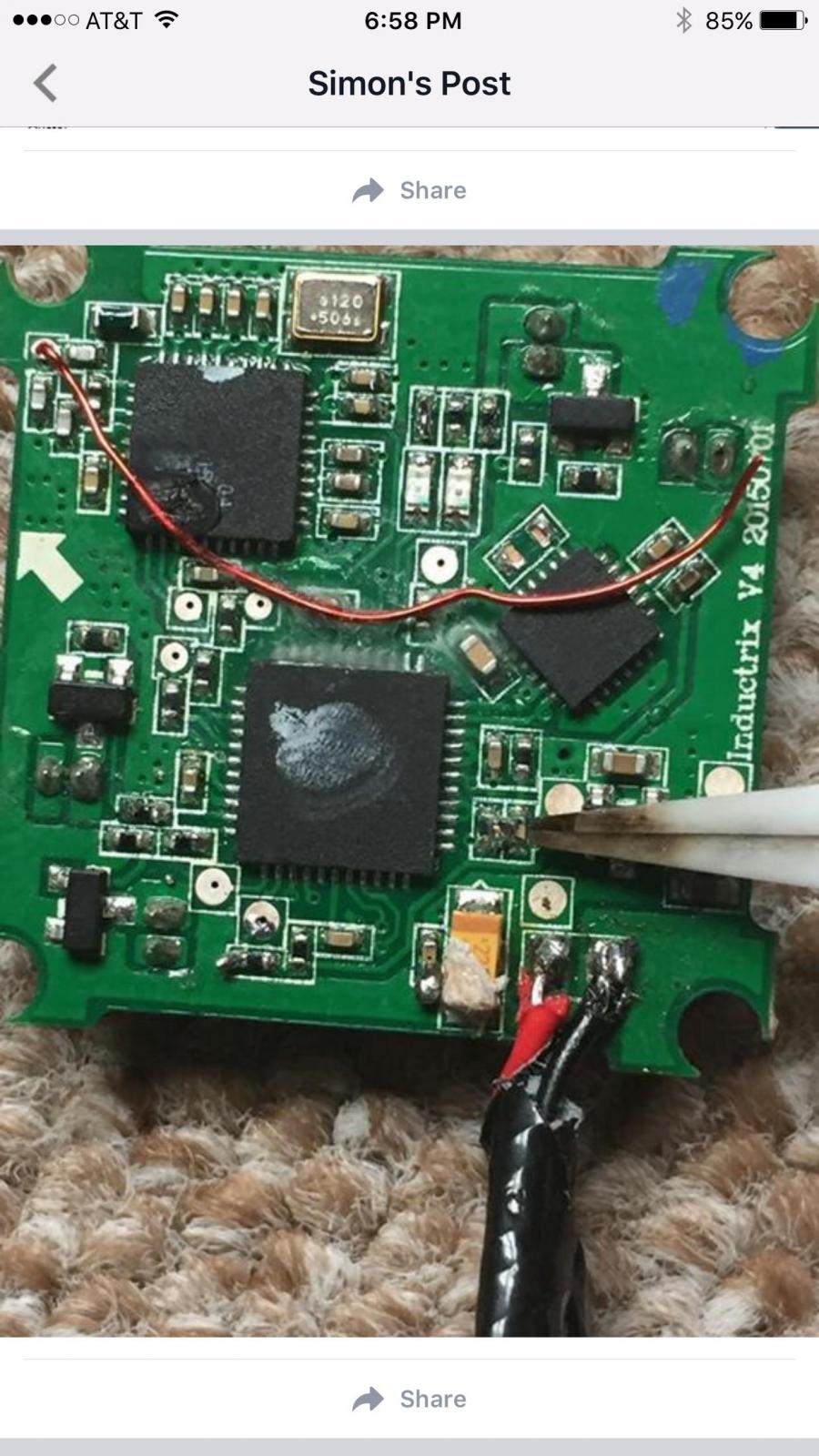

michon 99 Posté(e) 26 octobre 2016 oops.... Si tu retrouves la vidéo merci de la poster, je termine quelques essais avec l'Inductrix FPV et ensuite je ferais le tuto C'est fait ! J'ai réussi à désactiver le lvc. J'ai déposé une goutte d'étain sur la puce indiquée sur la photo ci-dessous.Utiliser un fer à souder à pointe fine est vivement conseillé. Et, bien sur, le temps de vol dépasse largement les 4 minutes. Partager ce message Lien à poster Partager sur d’autres sites

michon 99 Posté(e) 28 octobre 2016 (modifié) Par contre plus de LVC = attention a la batterie.... Hello tout le monde, Attention ? Pas vraiment ! Car lorsque la batterie atteint un voltage de 3.7 V, le multi en vol descend lentement pour ne plus bouger et il devient Impossible de remettre les gaz. Et là, il n'y a plus les clignotants qui vous laissent 15 secondes pour vous poser. Autrement dit , dès que Il n'y a plus suffisamment de jus dans la batterie , le multi s'immobilise. Mais la batterie n'atteint jamais les 3 volts fatidiques. La recharge des lipos se fait toujours à partir de 3.7 volts, exceptionnellement à 3.5 volts. Avant, avec le lvc activé, le drone s'immobilisait dès que la batterie atteignait 3.85 V. Avant, je volais à 3 minutes 15 avec une batterie neuve 220 mah 3.7v 50c. Après 4 ou 5 recharges de la batterie, le temps de vol se réduisait à 2 minutes 30. Maintenant, je vole à 5 minutes avec les mêmes batteries neuves. Après 4 ou 5 recharges, le temps de vol de stabilise à 4 minutes 15. Avec les lipos de 200 mah, l'écart de temps est de 30 secondes. Modifié 28 octobre 2016 par Roger 1 moloko a réagi à ceci Partager ce message Lien à poster Partager sur d’autres sites

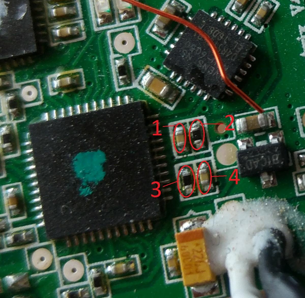

yoyodec 9 Posté(e) 31 octobre 2016 Bonjour à tous, je voudrais savoir quel sont les soudures a relier pour shunter la LVC, parce que j'arrive à faire voler mon inductrix FPV, moins 2 minutes avec la lipo 200mah d'origine et à peine 50 secondes avec des 180mah Beez2b. Par rapport à ma photo, quel sont les numéros à souder, SVP merci . 1 moloko a réagi à ceci Partager ce message Lien à poster Partager sur d’autres sites
xavdrone 3 934 Posté(e) 31 octobre 2016 à peine 50 secondes avec des 180mah Beez2b. 180 mAh c'est pas bon Partager ce message Lien à poster Partager sur d’autres sites
yoyodec 9 Posté(e) 1 novembre 2016 180 mAh c'est pas bon c'est clair.... Mais bon en attendant de trouver des lipos qui tiennent plus de 4 minutes, il falloir que je m’accroches... (a mon drone... ). Partager ce message Lien à poster Partager sur d’autres sites
xavdrone 3 934 Posté(e) 1 novembre 2016 la Lipo d'origine tiens les 4 mn Partager ce message Lien à poster Partager sur d’autres sites
yoyodec 9 Posté(e) 2 novembre 2016 Ah non, pas pour moi, elle tient 2 minutes et il reste environ 3.95v et 4.05v dans la lipo. Voila pourquoi je veux shunter le LVC... 1 moloko a réagi à ceci Partager ce message Lien à poster Partager sur d’autres sites
