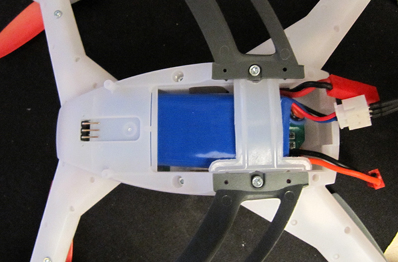

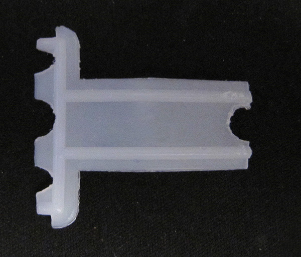

jphorus 5 Posté(e) 13 janvier 2017 Bonjour à tous, Bon, le capot de la batterie est connu pour être assez chiant à fermer.Surtout pour caser tous les câbles à l'intérieur. Je vous fais part de mon idée pour virer ce capot : Je me suis fait un "cavalier" en plastique qui se fixe entre les deux pieds du 200 QX : Il est à la fois très rigide (pour maintenir la batterie) et suffisamment souple pour être plié et intégré. Les câbles restent alors en dehors sur l'arrière ; testé et approuvé en vol pour le moment ! Note : Je l'ai fait avec la barre en plastique qui est sous la poignée de la boite du 200 QX Partager ce message Lien à poster Partager sur d’autres sites
