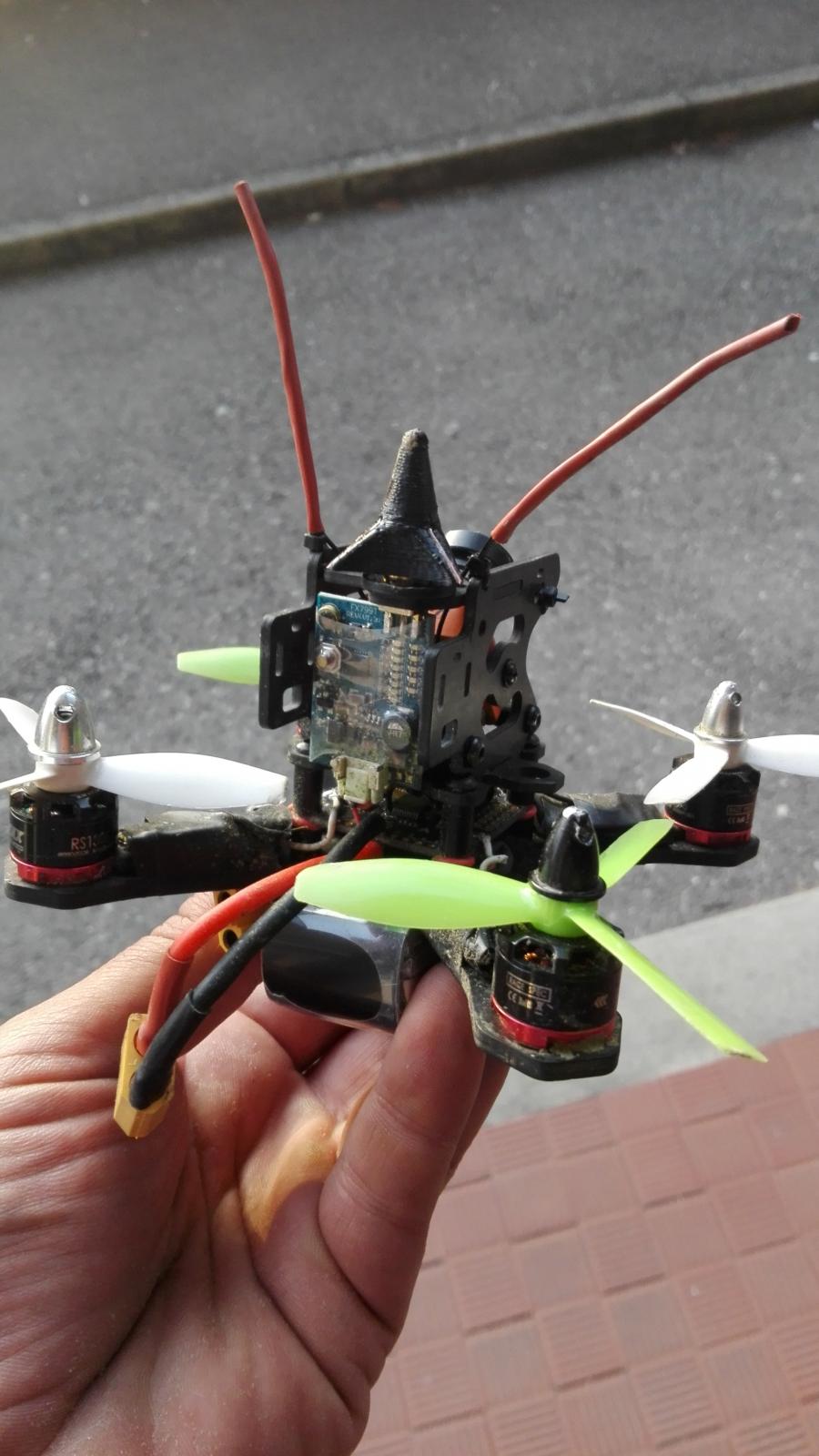

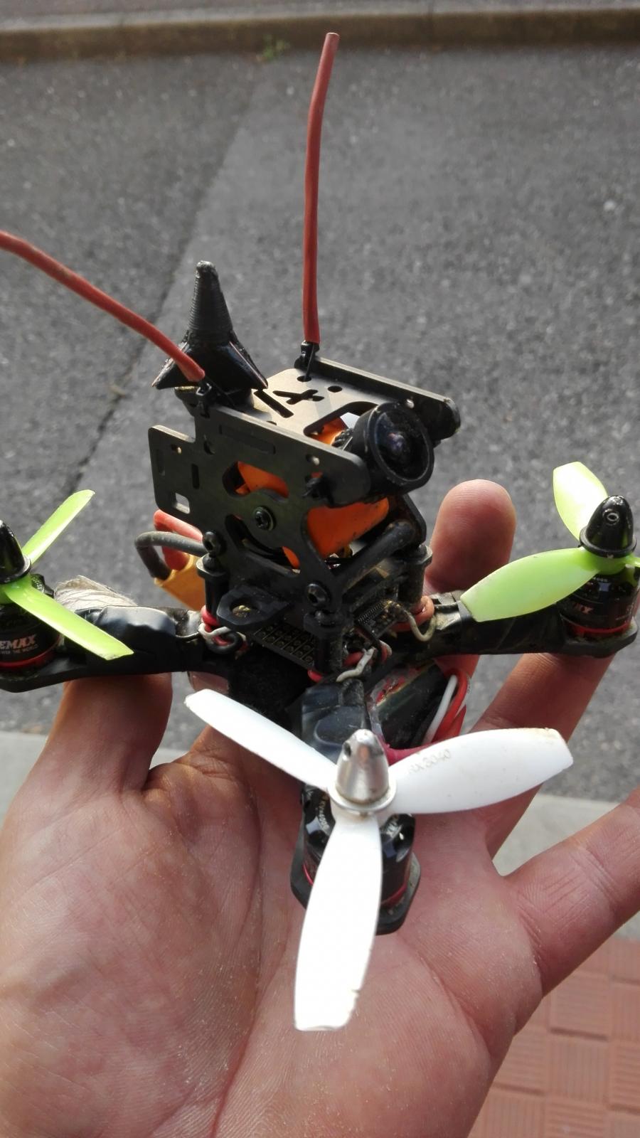

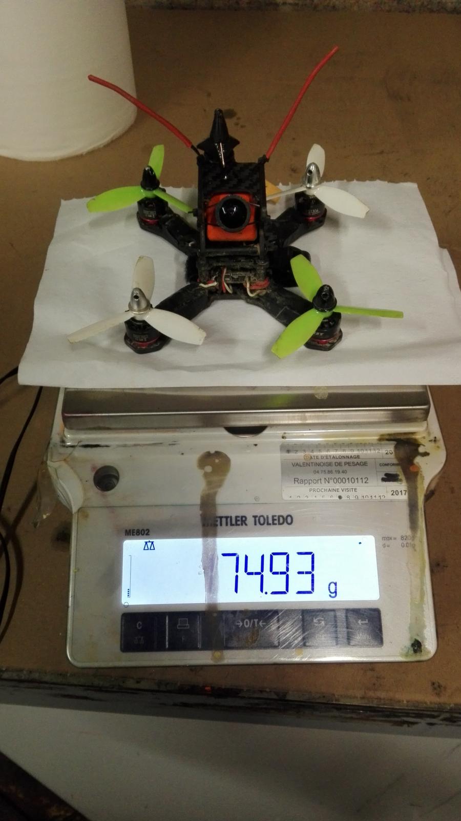

Gajira 149 Posté(e) 14 mars 2017 (modifié) salut voici une petite présentation de mon moustique boosté aux hormones à la base j'avais une frame Insect130, mais elle n'était pas assez solide et à finie toute vrillée.... il me fallait un châssis super robuste et malgré tout performant, j'ai donc choisi un Armatan j'ai passé tout le matos de l'insect dans le mrp, mais malheureusement la solidité se paye par un excès de poids.....le résultat touchait les 220 grammes sans la lipo ça volait pas mal certes, mais ce n'était pas comme ça que je voyais les choses, donc j'ai tout repris à 0 pour lui payer une cure d'amaigrissement au final j'arrive à 175 grammes et ça a tout changé, une vrai petite bombe ! avec son pod au dessus et la lipo en dessous, il est parfaitement équilibré, c'est super précis et idéal pour voler en mode "race" pour peu qu'on arrive à tout caler dedans, le matos est très bien protégé (à part l'antenne vtx, là faut en prendre une bien solide) voici donc la config que j'ai choisi => Betaflight F3 fc en 8k/8k Emax RS1806 4000kv FVT LittleBee 20A Blheli-S en multishot 32k hélices RotorX 3040x3 Rx FrSky XM+ Vtx ImmersionRc Fx799t cam Runcam Swift je n'ai pas utilisé la pdb fournie, et l'ai remplacé par un pololu 12V pour alimenter vtx et cam => gain d'une 10aine de grammes là normalement il y a une plaque de protection Vtx en carbone, ou une bare de led (les 2 sont fournis) mais là encore je n'ai rien mis pour gagner du poids pesée sur la balance du taff, la coulure dégueulasse cache un "1" et 2 autres photos à l'arrache j'essayerai de faire une vidéo ce week-end pour montrer ce qu'il a dans les tripes Modifié 14 mars 2017 par Gajira 1 Djkill972 a réagi à ceci Partager ce message Lien à poster Partager sur d’autres sites

Gajira 149 Posté(e) 14 mars 2017 J'en ai été agréablement surpris en fait Vu qu'elle n'a pas de "tige" je pensais que le signal serait masqué par le carbone, mais au final pas du tout En plus de ça elle est hyper solide J'imagine qu'elle doit quand même être moins performante que d'autres, mais vu son encombrement elle est idéale pour un 130 Partager ce message Lien à poster Partager sur d’autres sites

Kilauha 654 Posté(e) 14 mars 2017 J'allais demander la même chose à propos de l'antenne, certains m'ont dit que c'était moins bien, mais bon je ne vole jamais bien loin et la robustesse est mon premier critère maintenant. Tu voles en 4S avec des 4000 kV ? Partager ce message Lien à poster Partager sur d’autres sites
Gajira 149 Posté(e) 14 mars 2017 (modifié) en effet c'est quand même légèrement moins bien, à 200 mètres de moi j'ai quelques sauts d'images (que mon frère n'a pas dans ses Fatshark+module diversity), mais j'ai pu aller au minimum syndical de 300 mètres sans soucis, avec quelques arbres en bonus sur le trajet mais bon, je reste agréablement surpris par la qualité de cette antenne, et j'en avais trop marre de changer d'antenne à chaque crash, là au moins ça survit et oui les 4000kv tournent en 4S (EPS 650mAh et Turnigy 850mAh) une fois les PID bien réglés les moteurs reviennent à peine tièdes, et pourtant je les fait chanter Modifié 14 mars 2017 par Gajira Partager ce message Lien à poster Partager sur d’autres sites
naviluminor 393 Posté(e) 14 mars 2017 Hi Comment faites vous (tous) pour vous poser avec la camera qui regarde les corbeaux ? façon cageot d'endive ? Kcnarf. Partager ce message Lien à poster Partager sur d’autres sites

Kilauha 654 Posté(e) 14 mars 2017 Comment faites vous (tous) pour vous poser avec la camera qui regarde les corbeaux ? façon cageot d'endive ? Perso je ne me pose pas, je me crash C'est plus approprié comme terme. et oui les 4000kv tournent en 4S (EPS 650mAh et Turnigy 850mAh) une fois les PID bien réglés les moteurs reviennent à peine tièdes, et pourtant je les fait chanter J'avais lu qu'on risque de cramer des trucs avec cette config, du coup j'avais pris des 3000. Tu as combien d'autonomie ? en y allant hein, pas en mode je me balade dans un champ Partager ce message Lien à poster Partager sur d’autres sites
Gajira 149 Posté(e) 14 mars 2017 (modifié) Comment faites vous (tous) pour vous poser avec la camera qui regarde les corbeaux ? façon cageot d'endive ? bha ça va te paraître bizarre, mais là j'arrive (presque) à voir le sol pour me poser à plat j'aime bien avoir un grand champ de vision, du coup je change toutes mes lentilles pour des 2.1 mm (les caméras sont en général livrées en 2.6mm, plus proche du champ de vision humain) Sympa ce petit moustique, tu as dû tout rentrer au chausse pied là :-) ouais j'ai bien cogité pour tout rentrer J'avais lu qu'on risque de cramer des trucs avec cette config, du coup j'avais pris des 3000. Tu as combien d'autonomie ? en y allant hein, pas en mode je me balade dans un champ pour les moteurs justement j'ai insisté sur les réglages PID, car l'erreur commune est de vouloir trop de P ce qui est déjà pas bon, mais du coup on compense avec un excès de D, et là ça ne pardonne pas pour les moteurs quand on voit que certains arrivent à faire voler leur 130 avec les PID d'origine, c'est pas étonnant que les 4000kv en 4s doivent vite cramer (pour te donner une idée, mon P pitch et roll est à 26 et 24, et pourtant mon multi est collé aux sticks ) en terme d'autonomie, c'est 2min30, des fois 2min Modifié 14 mars 2017 par Gajira Partager ce message Lien à poster Partager sur d’autres sites
Djkill972 64 Posté(e) 14 mars 2017 (modifié) Hi Comment faites vous (tous) pour vous poser avec la camera qui regarde les corbeaux ? façon cageot d'endive ? Kcnarf. Effectivement, au début c'est galère avec un tel angle ...Mais avec un peu d'entraînement, on y arrive en gérant sur les gaz ! (à la façon d'un pilote de race, en mettant des grands coups sur le manche des gaz) Ah oui, super le bolide Gajira il doit envoyer sévère ! Bravo ! Hâte de voir les vidéos du week-end. ... Ils vont chanter les moteurs comme dab... Modifié 14 mars 2017 par Djkill972 Partager ce message Lien à poster Partager sur d’autres sites
